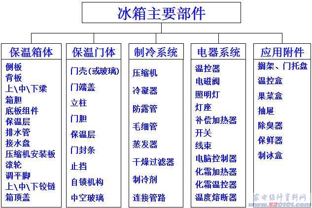

本文目录
1.保温箱体、门体
2.制冷系统
3.电器系统

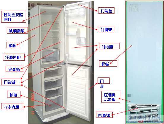

冰箱主要部件表
冰箱结构示意图

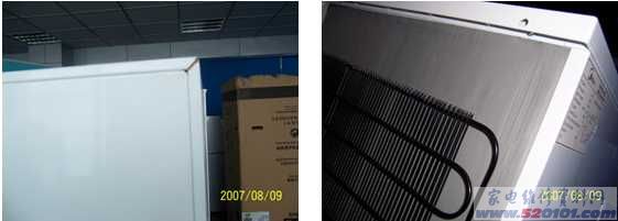

箱体——背板
冰箱背板按产品市场的不同,目前采用钢板、ABS(171系列)、PS(拼装批发)、PE中空板(出口),国外有的冰箱为纸背板

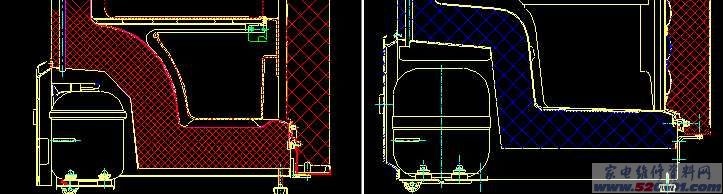

箱体——箱体装配组件

箱体—调平脚、压缩机安装板

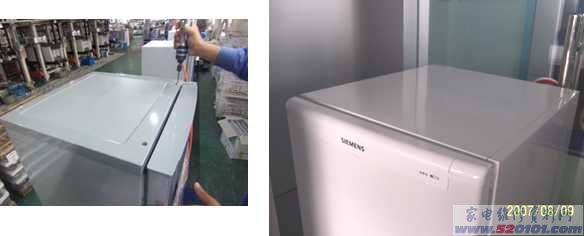

箱体—箱顶盖
西门子的顶盖新结构,使拼装箱体不再有塑料顶盖,结构简化,成本降低,且接缝处理较好.
日本要求箱顶盖的能承受140℃以上的高温。

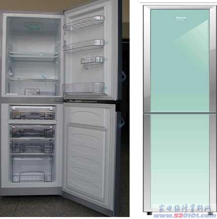

门体
门壳(或玻璃)
门端盖
立柱
门胆
门封条
保温层
止挡
自锁机构
端盖与立柱的连接结构

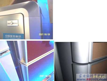

端盖与立柱的配合结构有拼接和套接两种,多段连续弧面的拼接在制件要求和工艺控制上难度大,接缝不齐和接合面台阶是主要外观问题
门封条
门体
华凌早期的小冰箱采用非整体发泡形式,成本低,模具简单,易操作,发泡类缺陷少,但装配过程比较繁琐,门胆易变形,固定螺钉数量多,定位不一致,强度不及整体发泡。

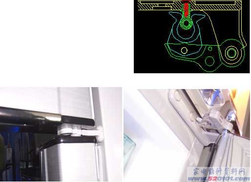

自锁、止挡
自锁和止挡可避免冰箱关门的可靠性,同时防止冰箱开门角度过大造成门体磕碰,小冰箱因成本原因,大多不采用自锁和止挡装置
中控玻璃

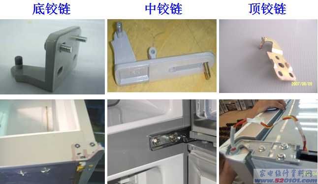

铰链

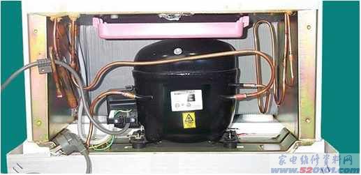

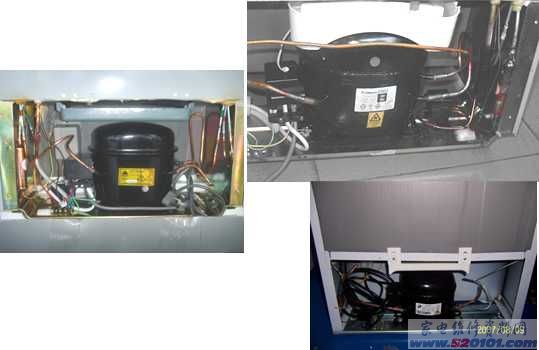

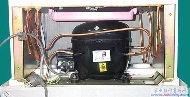

2.制冷系统——压缩机
1.吸气管
2.排气管
3.工艺管
4.油冷却管
几个问题:
压缩机的倒置
压缩机的搬运
压缩机和制冷剂
压缩机管的区分

内藏式(背板) 可靠美观,成本低廉 工艺较复杂,散热面积小,效果差,易钻泡,导致散热不畅。

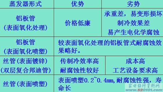

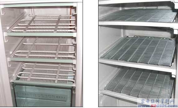

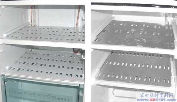

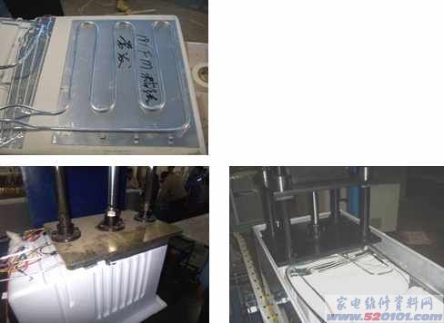

制冷系统——冷冻蒸发器
丝管蒸发器与铝板管蒸发器
喷塑丝管蒸发器与镀锌丝管蒸发器
喷塑铝板管蒸发器与表面氧化铝板管蒸发器

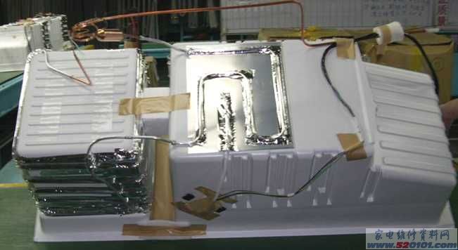

制冷系统——冷藏蒸发器

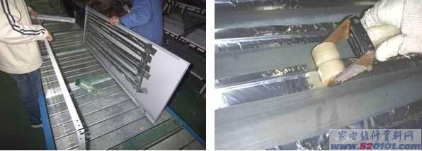

制作的关键点:贴合、贴合再贴合
采用板管式蒸发器,辅以压合工艺,可有效提高蒸发铝板与箱胆的贴敷可靠性,避免发泡后脱粘,提高换热效率和温度均匀性,同时还简化工艺,减少操作工序和人员配置。

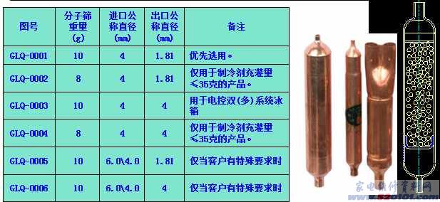

制冷系统——干燥过滤器
QJ-MB 03.003-2007  《干燥过滤器技术要求及设计选用规范》

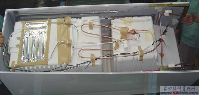

制冷系统——回气换热器
1.缠绕式
2.内置式
3.热缩套管式
4.并焊式
5.粘贴式

制冷系统——连接管路
保持良好的柔性和通畅性能,是保证冰箱低噪音良好运行的关键。

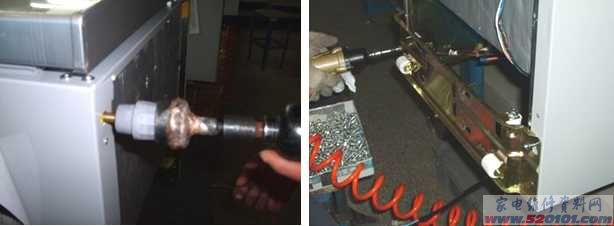

冰箱制作中常见的管路连接方法
乙炔氧气焊:焊条、焊枪、管路准备、气体保护、清洗、防护
2. 超声波焊接:
3.电阻焊
4. 洛克环(单环、复环、压接、操作实拍)

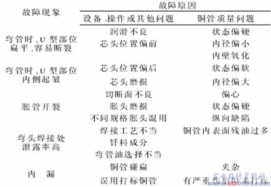

管路连接时常见的故障

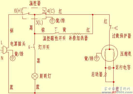

电器系统
普通直冷冰箱电路图

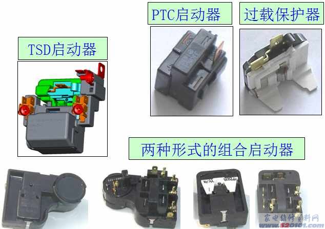

启动器

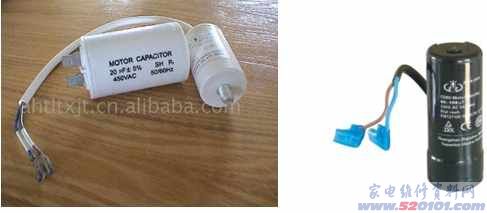

电器系统——电容
电容的主要参数:电压、电流、频率、容量

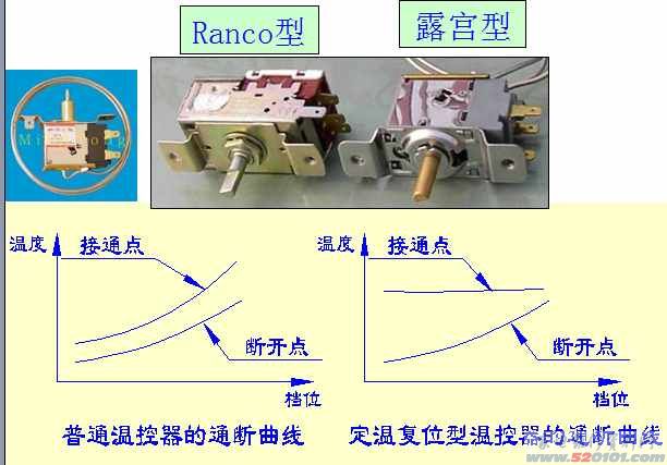

温控器

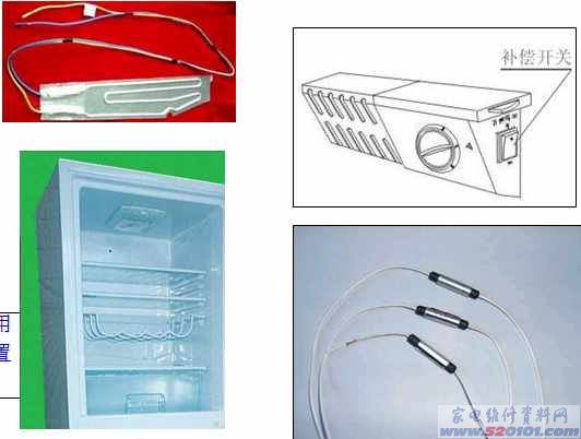

补偿加热器
加热器的作用
加热器的位置
补偿开关
照明灯
白炽灯 LED照明灯 蓝色LED保鲜照明灯
机械开关 磁性接近开关
常开开关与常闭开关

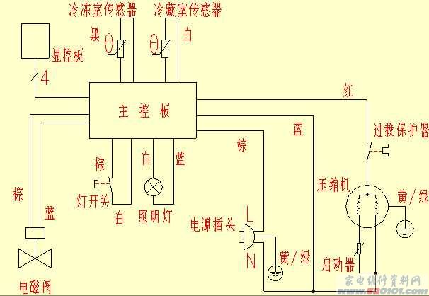

电控冰箱电路图
增加:
控制主板、显示板、调节按钮、电磁阀、温度传感器

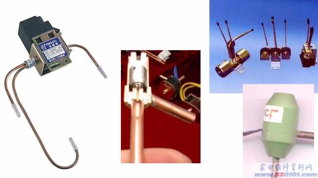

两位三通脉冲双稳态脉冲电磁阀
双温态电磁阀的变化

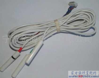

温度传感器

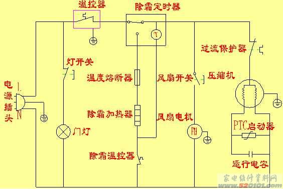

风冷冰箱电路图
增加:风扇电机、除霜加热器、除霜温控器、除霜熔断器、定时器、(风门温控器)
减少:补偿加热器、补偿开关
风冷冰箱的结构
风扇电机
风门温控器
除霜加热器
除霜定时器
除霜温控器和温度熔断器
