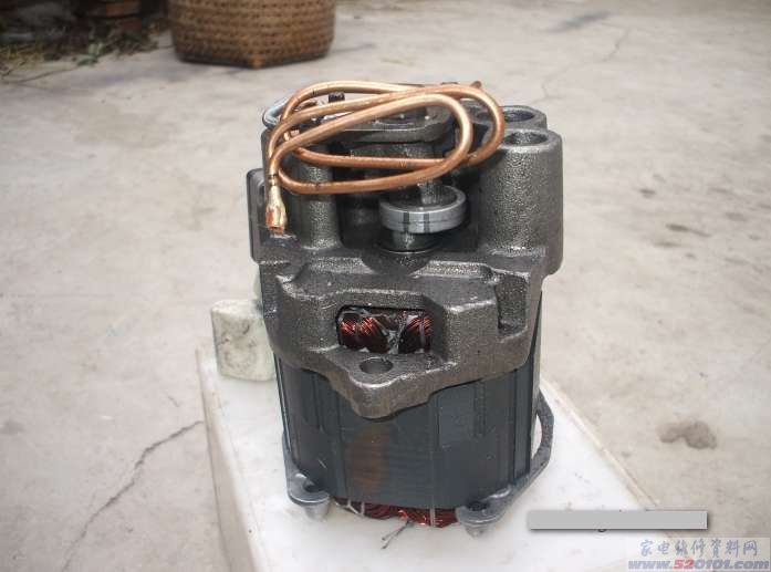

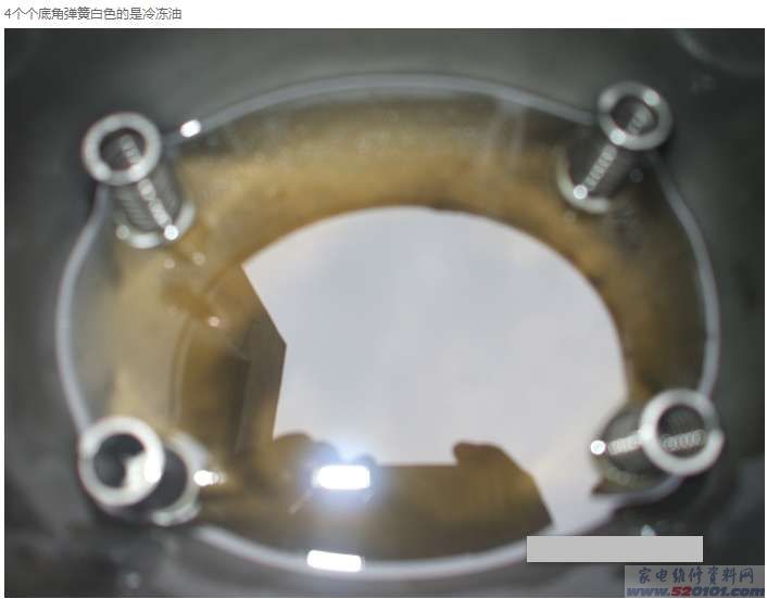

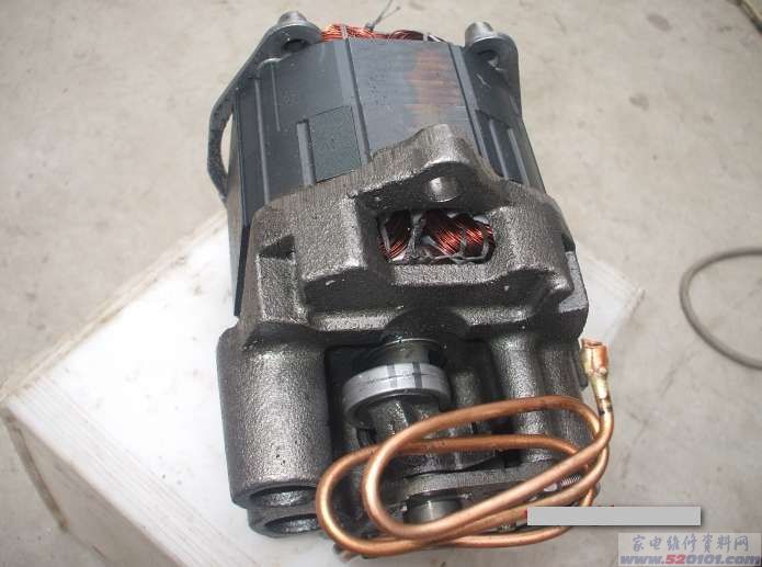

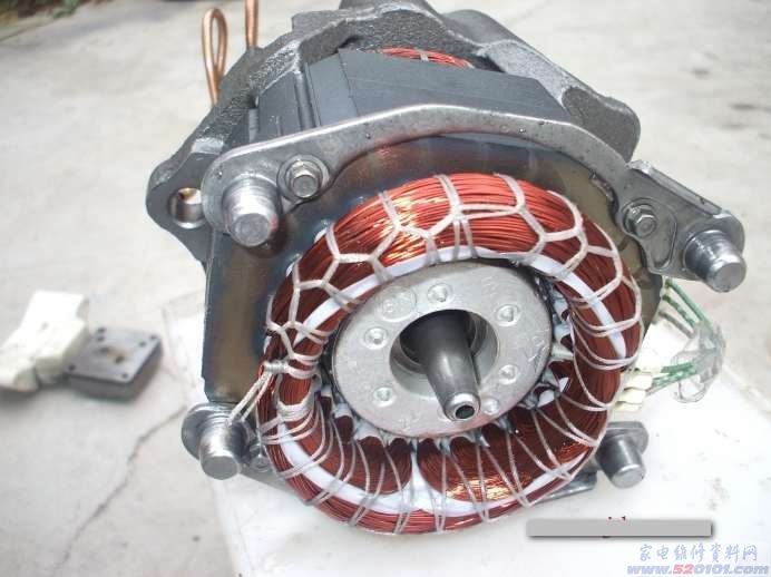

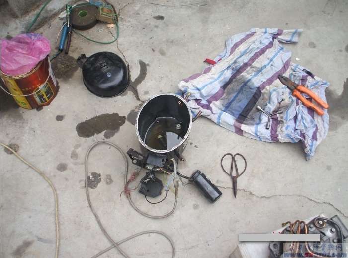

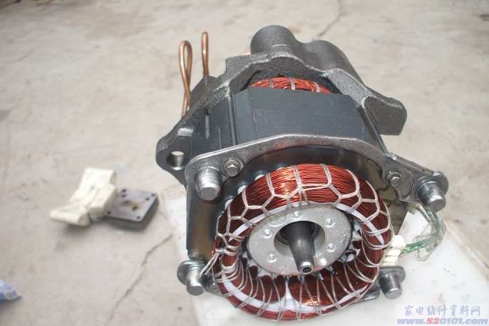

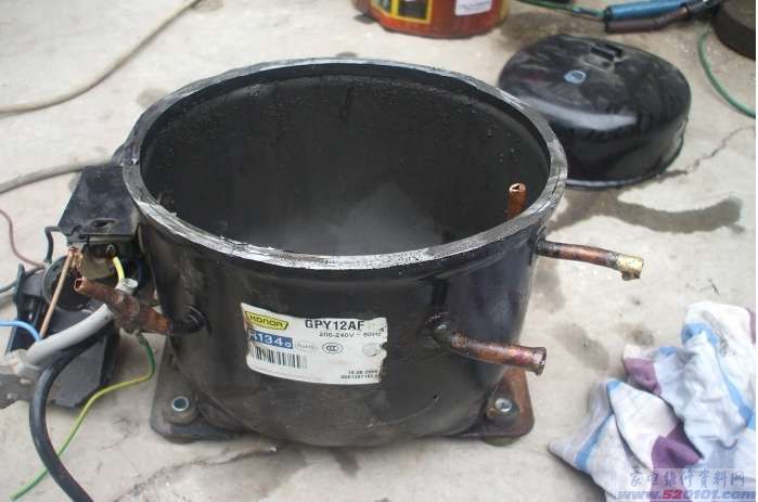

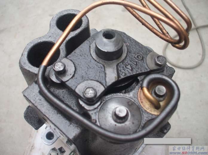

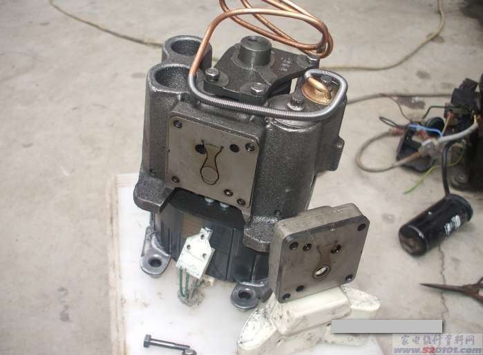

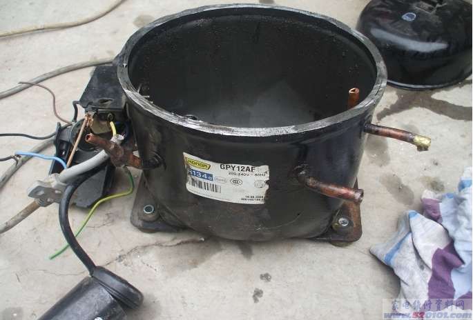

一台518的星星冰柜发现是压缩机异响,手里空闲叫他们切开压缩机顶盖发现是里边的4个支撑弹簧掉了3个,压缩机是R134A的,拍了几张图片让没有见过压缩机内部的同行看看。该机为活塞型。
