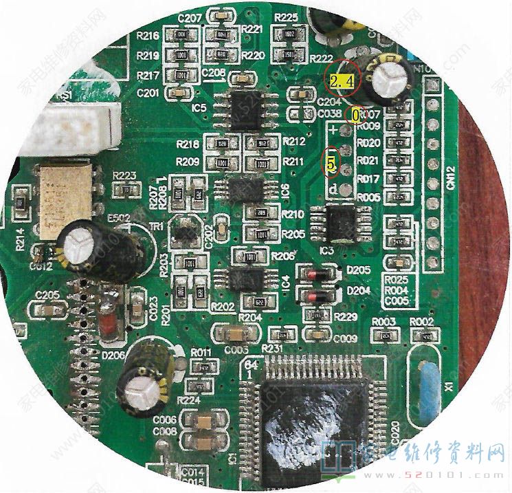

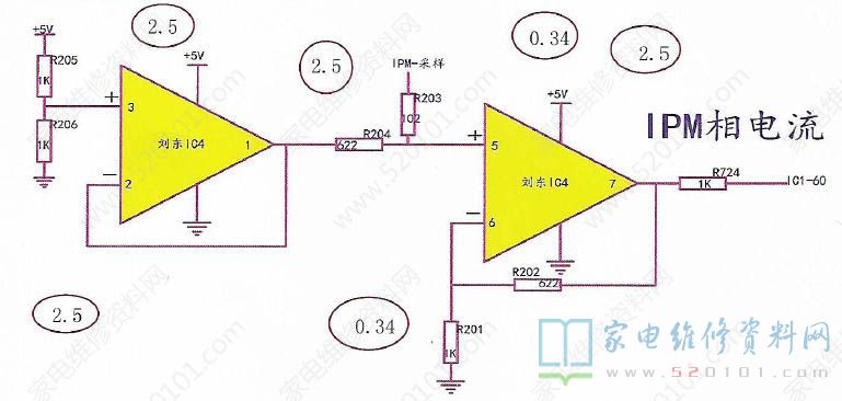

1、故障代码:F28  故障含义:压缩机相电流保护

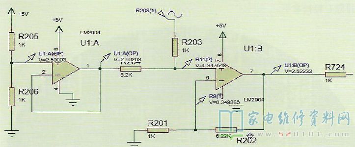

电路图和原理:
     此电路运用的是两组放大器,一组为 1:1放大器,另外一组为同相放大器,5V经过R205 (10K) 和R206 (10K)分压,得到一个2.5的电压,送给3脚同相输入端,2脚反向端和1脚输出端链接在一块,根据同相放大的特性,1 脚输出是2.5V,经过R204 (6.2K) 和R203 (1K) 采样电阻来的电压源叠加,得到一个0.34V的电压。
     放大倍数计算方法:R202 (6.2K) : R201 (1K) +1=7.2。
     7脚电压计算方法:放大倍数7.2 X 同相端电压0.34=2.5。

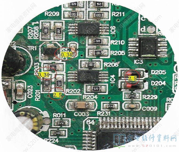

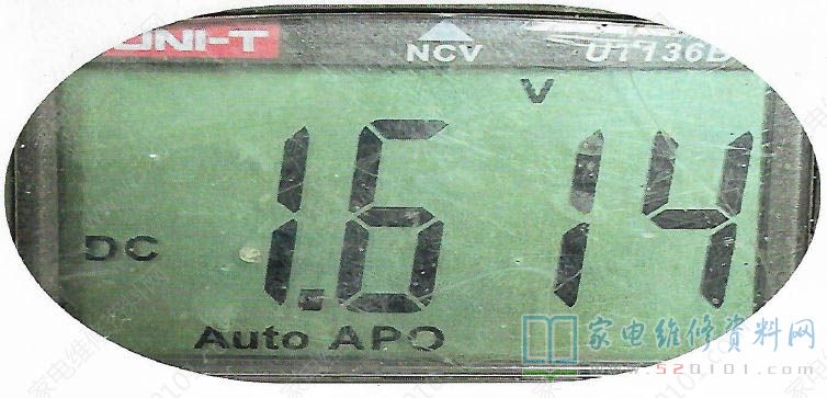

     实例维修5脚电压为0.34V,1脚电压为1.61V
    当我们发现输出端电压不正常时,我们首先应该测量同相端是否正常,如同相端不正常时,我们要先把同相端电压修正常,其次再去维修输出端电压,如果输出端电压高可以直接代换R202如果输出端电压低可以代换R201.如果输出端电压正常报此故障,直接代换R724。
    此板子我们发现,同相端电压正常,那我们就怀疑放大倍数出了问题,导致后端电压由2.5变为了1.61,放大倍数由R202 (6.2K) 和R201 (1K) 另个电阻组成,依次测量即可.经查R201 1K 电阻变为2K,更换同规格电阻后测量5脚电压为2.5V,试机故障排除!轻松拿下。

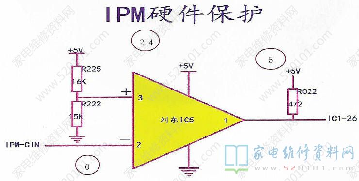

2、故障代码:F1 故障含义:模块保护
     IPM-CIN外接1K限流电阻来自IPM模块N端采样电阻,当IPM过流时CIN超过0.5VFO脚就会把CPU保护脚拉低,报出IPM保护类故障。同时由于CIN电压超过0.428V (同向端是+5V经R225 16K和R222 1.5K分压0.428v) ,也就是说当反相超过同相1脚输出低电平,当IC1-26脚为低电平,CPU就知道模块处于保护状态了。

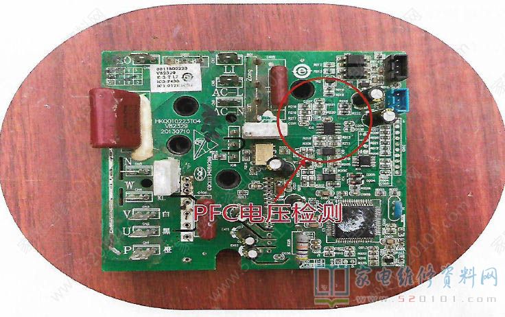

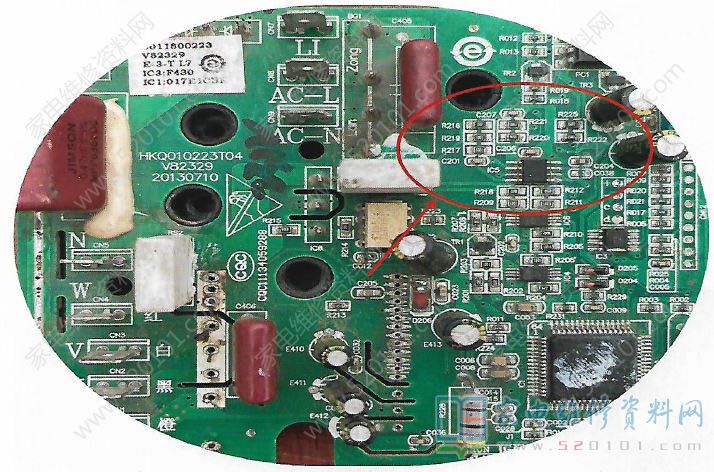

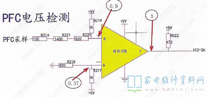

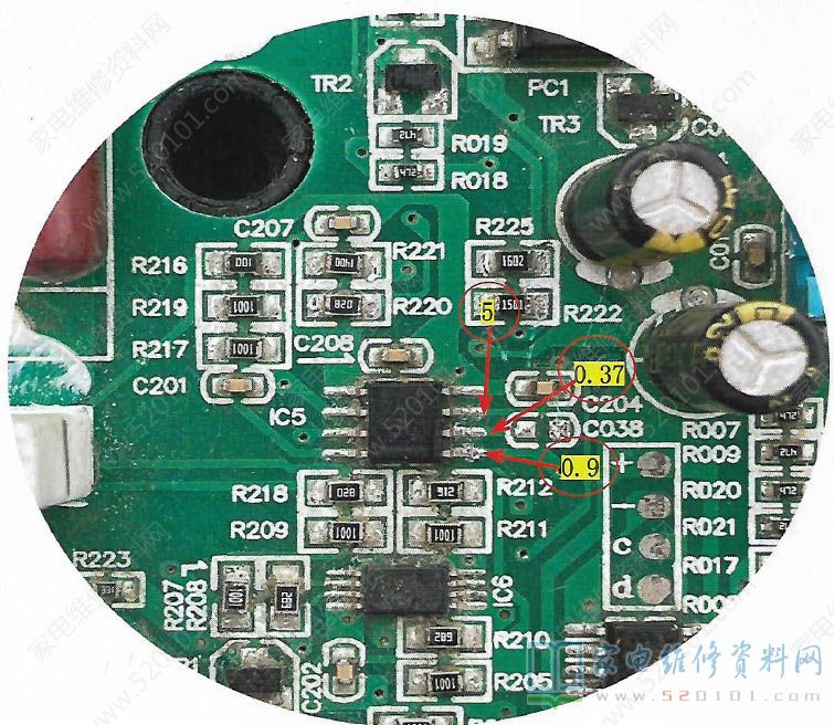

3、故障代码:F9  故障含义:PFC电压检测
电路图和原理:
      上图PFC电压检测电路采用的是比较器电路,同相端5V经过一个R219 1K上拉和R220 82欧R221 140欧R216 10欧电阻偏执分压得到0,9V电压。
      5V= (1000+82+140+10) x (10+140+82) =0.9V
      反向端5V经过R217 1K.上拉和R218 82欧电阻分压得0.37V
      5V÷( 1000+82) x82=0.37V
      正常情况7脚输出高电平,随着压缩机工作频率越高PFC采集电流就越大,5脚输出电压就越低。
      当低到同相小于反向->输出低电平->CPU得到低电平->从而报出相应的故障。

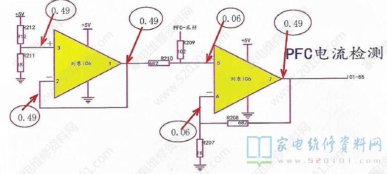

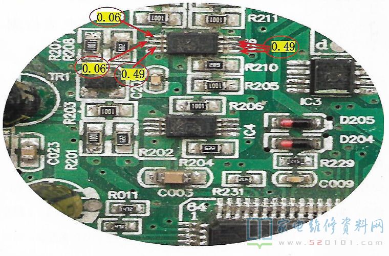

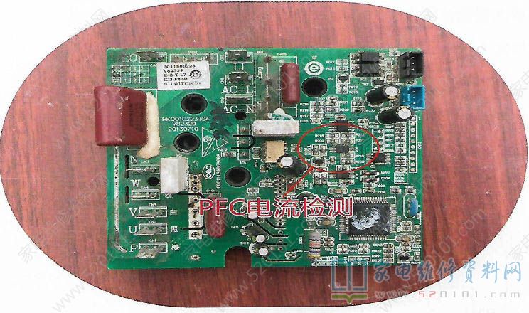

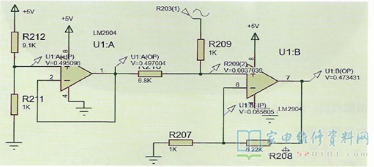

4、故障代码:F9  故障含义:电流检测
电路图和原理:
     此电路运用的是两组放大器,一组为1:1放大器,另外一组为同相放大器5V经过R212 (9.1K) 和R211 (1K)分压,得到一个0.49V的电压,送给3脚同相输入端,2脚反向端和1脚输出端链接在一块,根据同相放大的特性,1脚输出是0.49V,经过R210 (6.8K) 和R209 (1K)采样电阻来的电压源叠加,得到-个0.06V的电压。
     放大倍数计算方法:R208 (6.8K) = R207 (1K) +1=7.8
     1脚电压计算方法:放大倍数7.8X同相端电压0.06=0.49V
     仿真图和细节标注如下:

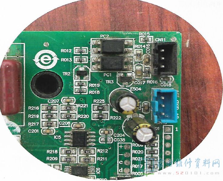

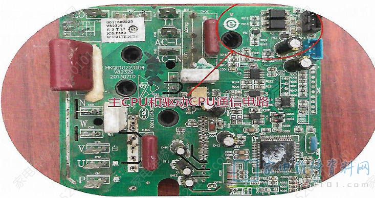

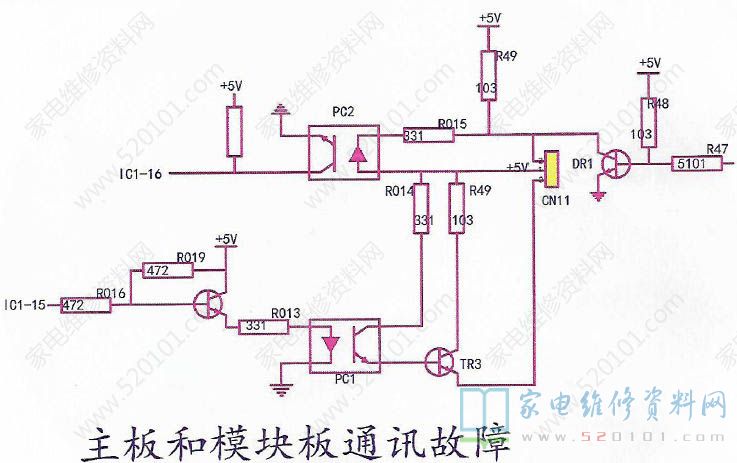

5、故障代码:F3  故障含义:模块板和主板同相故障
电路图和原理:
     上图电路为主板CPU和此模块板CPU之间通讯电路。两个状态分述如下:模块板发---主板接收。
     当IC1-15发送高电平信号时,三极管控制端得到电压导通,5V 通过集电极流向发射极,发射极经过R013 (331)电阻后,通过光耦对地,有电流流过,发光二极管发光,光耦内部光敏三极管导通,5V通过RO14 (331) 电阻通过光敏三级管集电极流向发射极,到达三极管控制极,三极管控制极得到电压后,集电极5V流向发射极,从而发送一个5V高电平通过CN11第三脚送给主板的CPU接收端。主板接收端收到高电平。反之,模块板发低电平,接收端接收低电平。666主板发送--模块板接收。
    主板CPU发送1 (高电平) R47 限流送至三极管DR1,三极管导通PC2发光二极管负极被拉为低电平,正极接RO14来自+5V,PC2发光二二极管两端有压差二极管发光,PC2 内感光三极管导通,IC1-16 变为低电平。反之主板发0 (低电平)模块板接收高电平。

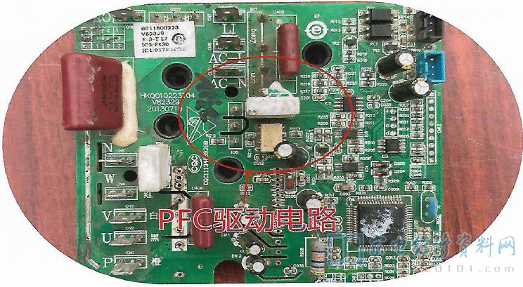

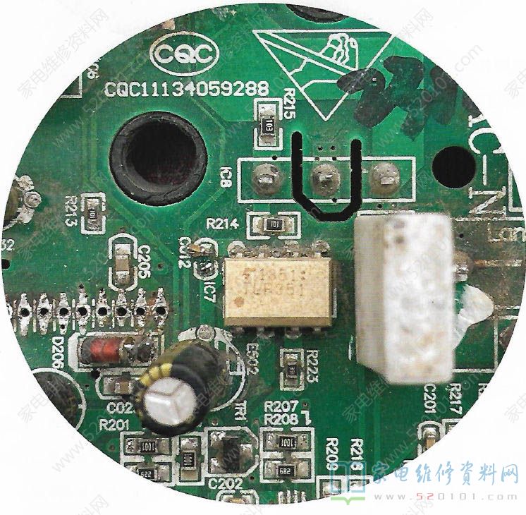

6、更换IGBT上电就炸机,已经更换了7个。

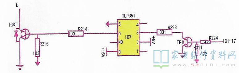

     当IC1-17发送一个高电平经过RO11 (47Ω) 电阻到达三极管的控制端->当三极管控制端得到电压时,就会让集电极和发射极导通,就相当于TLP351芯片第三脚对地导通了一下->23脚内部接光耦发光二极管+- ->+5V经光耦正极进负极出R223限流TR1 C-E->光耦发光。TLP351 68脚内接光敏三极管导通->+15V经8-6再经R214限流R215稳压送至IGBT栅极->lGBT 导通->PFC 电感储能。
IC1-17发低电平信号->IGBT截止->PFC电感存贮的能量开始释放->电容两端电压升高,这就是PFC升压的过程。
    为什么更换IGBT上电就炸呢?原因一定是栅极得到+15v了,大家想一下:检测仪没有开机为什么柵极能得到+15v呢?那一定是TLP351 6脚光耦误 导通!
    再维修上电指示灯不亮开关电源无输出、PTC 发烫,多是负载有短路造成的,拆除IGBT后用万用表测量一下栅极是否有+15V输出,确定光耦是好的再装新的lGBT也不迟。按照此种方法维修必须轻松拿下。

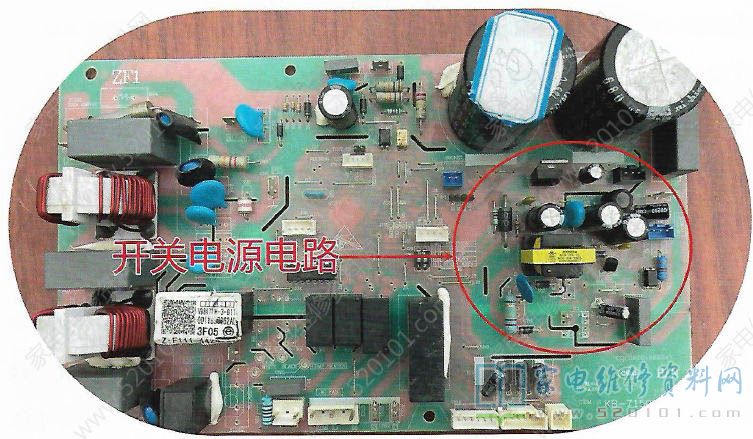

    本章节电源IC用的是NCP120OP100直插8电流型电源IC,1 脚外接平衡电阻,2脚是FB正反馈引脚,3脚是外置开关管源极电流检测,4脚接地5脚是PWM脉冲信号输出,6脚外接脉冲控制外挂充电电容7脚空脚8脚使能控制引脚。
      开关电源次级整流出三路:
      ①路经D8整流E7 C3高低通滤波,R19 偏置7805三段稳压器稳压得到+5V.
      ②路经D9半波整流E4C2滤波R18偏置得到+15V
      ③路经D7整流E5E6平滑滤波L3恒流滤波得到+12V
      正反馈电路核心原件是TL431,参考极电压由R28 R32分压得到的+2.5v,TL431作为稳压集成IC,特性之一就是 当参考极电压2.5升高输出端降低,当参考极电压下降输出端电压拾升。
      稳压过程:当某种原因使得+12V输出电压下降->R28 R32分压值下降->TL431 参考极电压下降->输出端电压抬升->光耦发光二极管两端电压差变小->发光二极管发光发光程度变弱->光耦内部感光三极管导通程度变弱->光耦3脚即电源IC-2脚电压升高->电源IC就会知道后级输出电压低了->缩短E3充电时间->调整5脚PWM信号占空比变大->外置开关管导通时间长一些->初级绕组储能就多一些->当内置开关管截至时->其释放的电能就变多了->次级绕组感应的电动势就变多了一再次整流滤波电压就会升高了一以此实现了稳压。电压升高和这个过程相反,大家试着解释一下吧。
      R16是开关电源开关管源极的取样电阻,采集开关管导通时源极的电流经R261K电阻限流送至电源IC-3脚电流检测引脚,当监测点电压超过阀值0.5V,电源将停止PWM信号输出、防止IGBT过流。
     注意:这个主板开关电源故障容易引起E7 F3故障,开关电源不输出内外机通讯不上报E7,开关电源输出电压低,模块板不能正常工作引起模块板和主控板通讯故障。其中易损E3电容和M1开关管。
