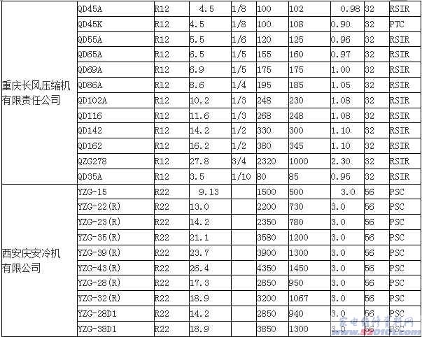

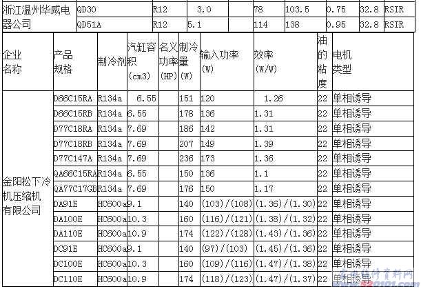

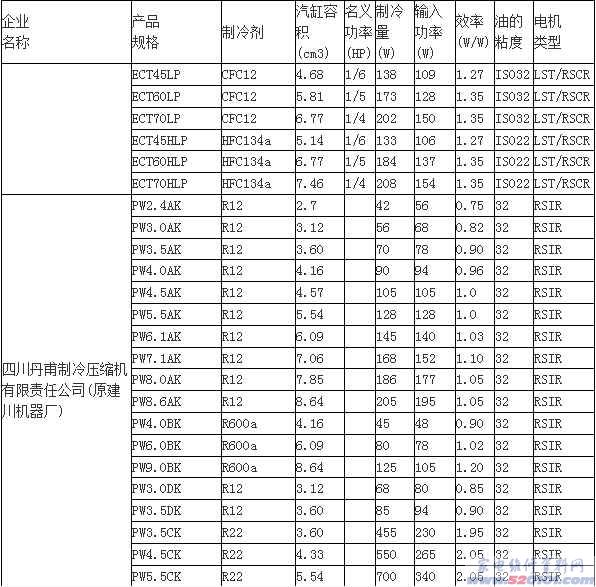

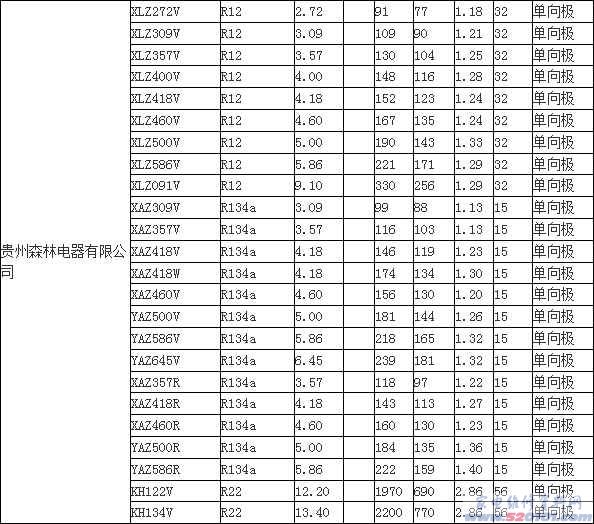

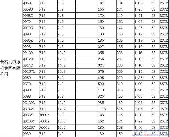

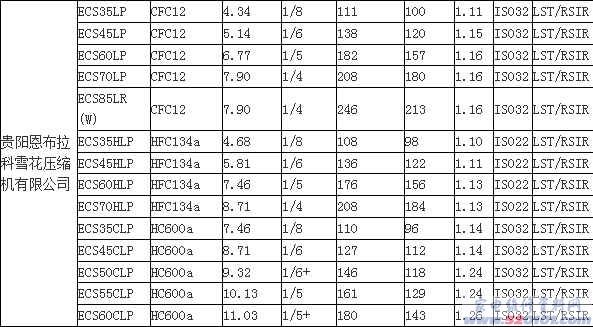

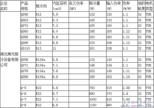

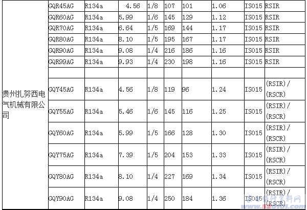

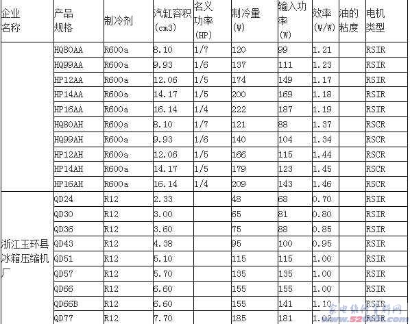

此参数表可作为维修冰箱或空调等制冷设备、更换压缩机的技术对照依据
湖北南光制冷
点击放大
西安远东
点击放大
黄石东贝
点击放大

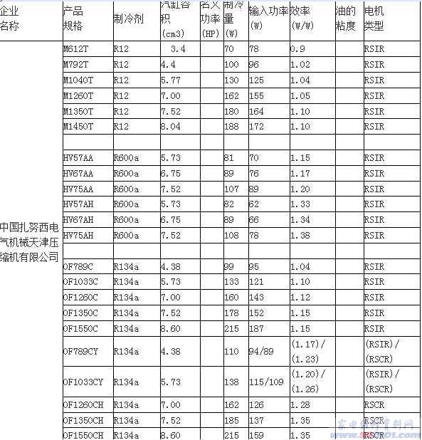

中国扎努西电气机械天津压缩机有限公司
点击放大
贵州扎努西电气机械有限公司
点击放大

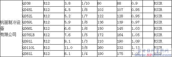

浙江玉环县冰箱压缩机厂
点击放大
杭丽制冷设备有限公司
杭丽制冷设备有限公司

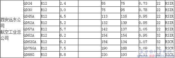

西安东方机械厂
西安东方机械厂

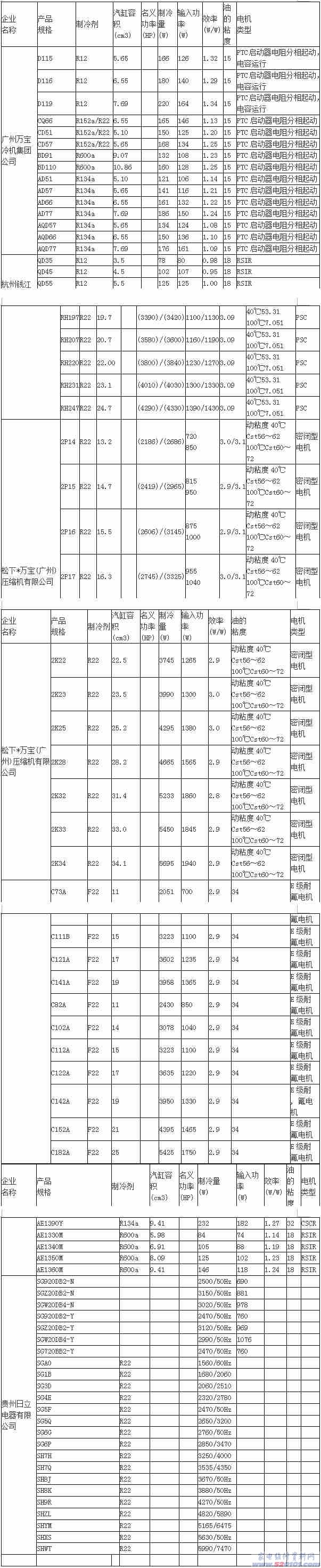

贵州森林电器有限公司
贵州森林电器有限公司

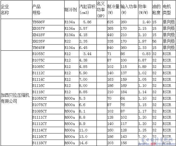

加西贝拉压缩机有限公司
加西贝拉压缩机有限公司
