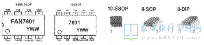

概述:FAN7601的引脚排列与UC3842非常相近,只有第①脚不同,UC3842的第①脚是反相输入,而FAN7601的第①脚是300V输入端。在电路设计上, FAN7601的最大工作电流为4mA,工作频率可达到300kHz,具有关机期间的突发工作模式,FAN7601的外围元件比3842少多了,所以更节能更环保。引脚排列图如图1所示,工作参数如表1所示,应用电路如图6所示(爱国者LC-F725开关电源电路图)。

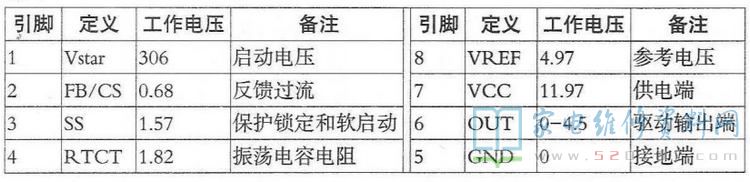

一、FAN7601引脚功能与实测电压值

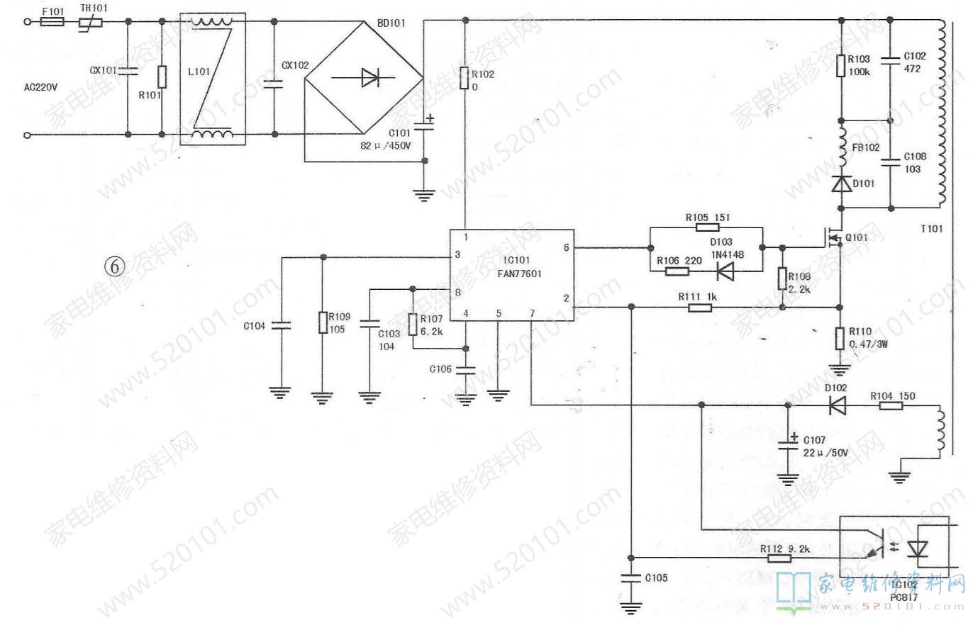

二、FAN7601典型应用电路分析
(1)保护电路
1)抗千扰电路
       CX101、CX102、L101组成EMI抗干扰电路,来自市电电网的干扰杂波不能通过滤波器干扰电源和其他电路正常工作。同时来自开关电源本身的多次谐波也无法通过电线传播干扰市电网络。R101为泄放电阻,在断电期间,CX101和cX102 电容所存储的电荷会在短时间内通过R101泄放,避免人手接触到电源线插头座时有触电危险。
2)过压保护电路
       FAN7601自身具备过压保护功能,当第⑦脚输入电压大于19V时,IC将停止工作。
3)欠压保护电路
       当第⑦脚输入电压低于8V时,IC也会停止工作,防止开关电源长时间导通过热而损坏。
4)过流保护电路
      该机的过流保护电路也比较简单,使用R110做电流检测电阻,通过R111耦合后,传输到FAN7601的第②脚。R111 也叫做隔离电阻,阻值一般取 1k。R110的取值与开关电源的功率大小有关,电源功率越大,R110的取值越小。FAN7601的第②脚有两个作用,该脚不但是过流检测的输入脚,同时也是反馈次级电压和负载变化的信号输人脚。
5)防浪涌电路
      TH101为缓启动电阻,该电阻为NTC电阻,在不加电时该电阻的阻值为8Ω或15Ω,加电后电阻变为零,能够起在加电瞬间,避免过大电流冲击损坏保险或桥块。
      对于一些显示器使用较长时间后,因为元器件老化,开机瞬间电流“过大,就会经常损坏保险。对于这种情况,可以把保险由原来的3.15A加大到5A,如果仍然烧保险,就不能再加大保险了,而应该增加缓启动电阻,否则再加大保险,就可以损坏桥块。
(2)启动电路
       FAN7601第①脚直接接300V端,电阻R102为保险电阻,防止开机瞬间电阻过大损坏IC。同时FAN7601内置软启动功能,在防止在刚加电瞬间,电路不稳意外烧坏(3)消峰电路C102、R103、D101、C108组成消尖峰电路。
(4)推动电路
       FAN7601的推动电路与UC3842和203D6的相似,使用的正半波耦合电阻和负半滤泄放二极管的方式。电阻R105为推动耦合电阻,其取值一般在20-150Ω之间,具体取值大小与电源管的型号和VGS有关。
电阻R106和D103组成负半波泄放电阻,当第⑧脚停止输出方波时,此时电源开关管Q101的GS端充有VGS的电压,由于RGS阻值非常大,为兆Ω级。该电压的存在会导致电源开关管继续导通,而不能及时关闭,从而有可能造成Q101长时间导通过热而击穿损坏。所以当负半波时,VGS电压通过D103和电阻R106迅速泄放,R106的取值一般比较小, 10Ω左右。
      同时电阻R108也是电源管G极的钳位电阻,该电阻也起在电源开关管半闭期间对VGS电压进行泄放,同时也可防止在关闭期间千扰杂波或意外脉冲导致电源开关管导通,所以该电阻也起下拉作用,把G极的电压拉至低电平。
(5)自供电电路
       R104、D102、C107组成FAN7601的供电电路,当开关电源启动后,IC就关闭第①脚的充电电路,由c107完成FAN7601持续工作的电源。
(6)反馈电路
      同时C107的电压也向IC102的C极供电,次级电压和负载的变化,通过光耦实现对C105两端的电压进行调制,从而改变FAN7601第②脚的电压,以实现稳定次级电压变化的目的。
