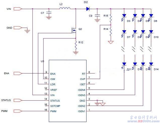

![](/files/otherimages/2013-8/2013081821075758050.jpg)
脚位 |
符号 |
功能 |
1 |
ISEN1 |
电流反馈1 |
电压超7.3V 关闭对应的串 |
2 |
ISEN2 |
电流反馈2 |
电压超7.3V 关闭对应的串 |
3 |
GND |
IC 接地 |
4 |
ISEN3 |
电流反馈3 |
电压超7.3V 关闭对应的串 |
5 |
ISEN4 |
电流反馈4 |
电压超7.3V,关闭对应的串 |
6 |
ISET |
LED电流设定 |
R=12KΩLED串电流:100MA |
7 |
OVP |
过压保护 |
门槛电压2.0V |
8 |
RT |
升压部分频率设定 |
9 |
ENA |
开关控制 |
0.6V关、2.4V 开 |
10 |
ISW |
升压部分电流反馈 |
0.54V 关闭驱动脉冲 |
11 |
LDR |
驱动脉冲 |
12 |
VREF |
基准电压 |
UVLO3.0V/4.0V |
13 |
VIN |
供电脚 |
4.5V-33.0V |
14 |
STATUS |
LED运行状态输出 |
LED 开路、LED 击穿过流,过压,过温保护保护时电压为0.3V |
15 |
SSTCMP |
软启动和控制回路补偿 |
16 |
PWM |
PWN 亮度控制输入 |
