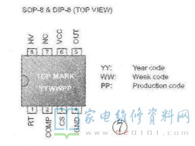

概述:LD7575PS可用于500V的高压电路中,IC具备电流管理模式,具备欠压保护功能,防止市电电压过低时烧毁电源管。同时还具备过压保护功能,过载保护,内置倾斜脉冲补偿功能,电源管G极驱动电流可达500mA。引脚排列图如图7所示,工作参数如表1所示,应用电路如图8所示(EMCFV926W电路图)。

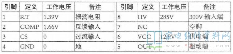

一、LD7575PS引脚功能与实测电压值

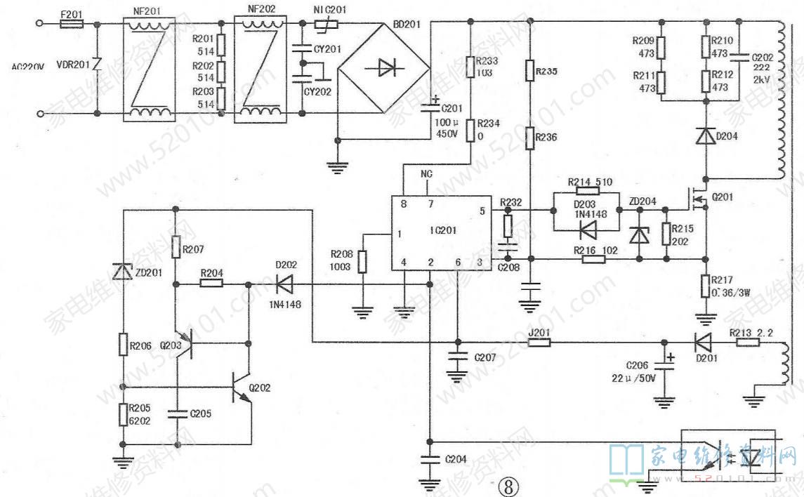

二、LD7575PS典型应用电路
(1)保护电路
    1)抗干扰电路
      NF201、NF202、CY201、CY202组成抗干扰电路,来自市电的各种杂波会因为上述EMI抗干扰元件的存在不会窜入后级电路,同时开关电源自身产生的各种多次谐波也不会窜人市电网络干扰其他家用电器。
      R201 R202、R203组成泄放电路,用以泄放CY201、CY202在电源工作时存储的电荷,避免在拔下电源时意外电人。
2)过压保护电路
     F201和VDR201组成过压保护电路,当市电电压异常升高时,VDR201会在极短的时间内导通,形成大的电流,使保险F201立即熔断,从而避免高电压窜人后级电路带来更大面积的元件损坏。ZD201、Q202、Q203 、D202同样组成过压保护电路,是防止次级输出电压异常而设置的,当反馈电路出现异常时,次级输出的各路电压会异常升高,同样N4输出的电压也会升高,当达到保护电压点时,ZD201会击穿导通,导致Q202启动工作,把D202的负极电压由12V拉低至0.6V。而此时,IC201第②脚的电压在工作时为2.2V左右,D202的正极电压高于负极电压1.6V,D202导通,把IC201的②脚电压拉低为1V左右,IC201停止工作,从而避免次级电压过高损坏驱动板或液晶屏。
3)欠压保护电路
      LD7575本身具备UVLO欠压停工功能,当第⑥脚电压低于10V时,IC停止工作。当vcC端电压大于16V时,UVLO会自动启动,IC自动启动,继续工作。即使此时vCC端电压低于16V,只要不低于10V,IC仍然稳定可靠工作。
4)过流保护电路
      R217、R216组成过流保护电.路。R217 不但用于最大电流检测,同时也用于峰峰电流检测。当第③脚Cs端电压大于0.85V时,IC停止工作。
      同时在正常工作期间,R217用于检测Q201的每一帧的工作电流,如果电源开关管虽然没有过流,但导通时间过长,IC201仍然会停止工作,避免异常情况时电源开关管因导通时间过长被烧毁。
5)防浪涌电路
      NTC201用于防止开机瞬间,通过BD201为C201充电的电流过大,烧毁BD201或保险oNTC201为负温度电阻,常温下,该电阻阻值为数欧姆,当加电后,短时间内电阻降为零,抑制浪涌电流产生,保护电路元件不致损坏。
(2)启动电路
      当市电接入后,C201两端的300V电压会通过电阻R233、R234加到IC201的第⑧脚,该电压会通过IC201内部的充电电流为第⑥脚外接的c206充电。当第⑥脚的电压大于16V时,IC开始启动,而后由N4产生持续工作电源,IC201内部的充电电路会自动切断,起到节能降耗的目的。
      R233主要是起限制电流(如图9所示)的作用,防止开机瞬间充电电流过大损坏IC。R234 为保护电阻,在电路出现异常情况时,电流过大时,R234会烧断避免故障进一步扩大。
(3)消峰电路
      R209、R210、R211、R212、C202、D204组成消峰电路,与正常开关电源的初级线圈的消峰电路相同。R209 R210、R211、R212采用两串后并的方式,主要因为这四个电阻使用的贴片电容,功率较小,采用两串后并的方式,电阻阻值不变,仍然是47k,但功率或增大为2W,满足电路需求。
      这样的电路在液晶显示器中经常见到,次级整流二极管的消峰保护电路、过流检测电阻都经常使用类似电路,主要是为了工艺需求了,不再另行采购柱形电阻,可使用贴片机械一次完成。
(4)推动电路
      该机的推动电路类似于UC3842、203D6,不过这里设计的保护措施更加完善,R214为G极的推动电阻,这里使用的是510。D203 为泄放二极管,用于泄放在电源开关管截止期间VGS电压,加速电源开关管的关闭。ZD204用以钳位vGS电压,防止LD7575送出的推动电压过高,导致电源开关管过激励而导通时间过长。R215是下拉电阻,用于在Q210截止期间,把G极的电压拉为低电平,防止意外干扰导通损坏电源管。
(5)供电电路
       反馈绕组N4、R213、D201、C206组成IC201的供电电路,用以满足当IC启动后持续稳定工作的电源。如果启动电路出问题或次级负载短路或反馈电路出现故障,就会出现vCC端电压不断跳动的情况。这就是重复启动造成的,因为开关电源不能稳定持续工作,当每次启动时,C206的电压会因为IC启动而消耗降低,而T201没有启动工作,N4绕组没有脉冲送出,不能为C206提供持续充电电流,所以电压变低,只能等30QV电压通过IC内部为C206充电,等待再次启动。VCC端的工作电压最小11V,最大25V, vcC端滤波电容10uF~47uF。
(6)反馈电路
       IC201的第②脚为FB反馈输人端,其外接的C204为缓启动电阻,因为IC启动瞬间,次级电压输出不稳定,IC202工作也不稳定,这时②脚输出的电压会首先为C204充电,C204的充电电流能够为IC 进人稳定工作状态提供足够的时间。同时IC201第②脚外接的D202用以接人过压保护信号。
