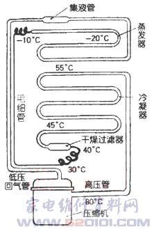

    (1)对于外露式冷凝器,在压缩机正常运行约5分钟后,首先是高压管,然后是冷凝器的温度将很快升高,冷凝器的平均温度比环境温度一般约高15℃左右,不同部位的温度不同,而对于内藏式冷凝器,冰箱底部的水蒸发散热器管路温度可达50℃左右,而两侧或后背也应较热。
    (2)压缩机正常运行约30分钟后,手摸蒸发器四壁应有冰手的感觉,用湿手触摸蒸发器表面,应感到粘手,手指离开后应有白印。
    (3)干燥过滤器表面的温度应接近环境温度或微温。
    (4)压缩机开始运转后,其机壳温度将随着运转时间的增长,而逐渐升高,在夏季机壳最高温度可达80℃。若运转时间不长,机壳温度达到90℃以上,则有故障。附图为制冷系统正常时各部位的参考温度。
