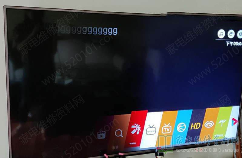

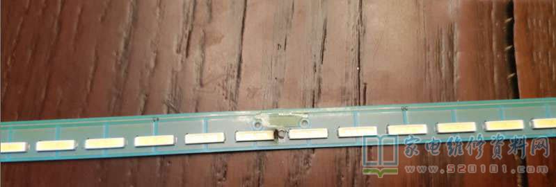

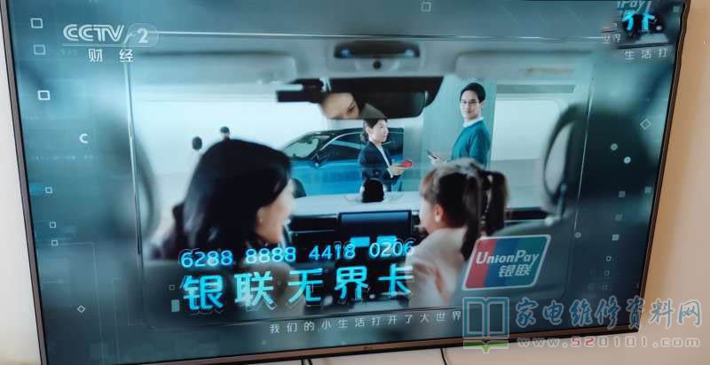

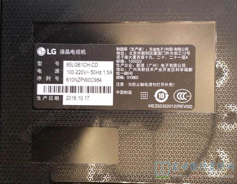

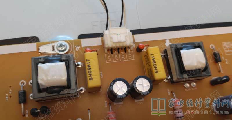

最近一用户网上报修LG 65LG61CH-CD液晶电视,半边逐渐黑屏的故障,查了下这款是侧下式灯条,有可能灯条坏了但是背光电路不保护,判定是灯条问题,约好时间上门,开机后发现下框中间发光分界明显,确实是灯条坏了。

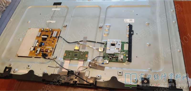

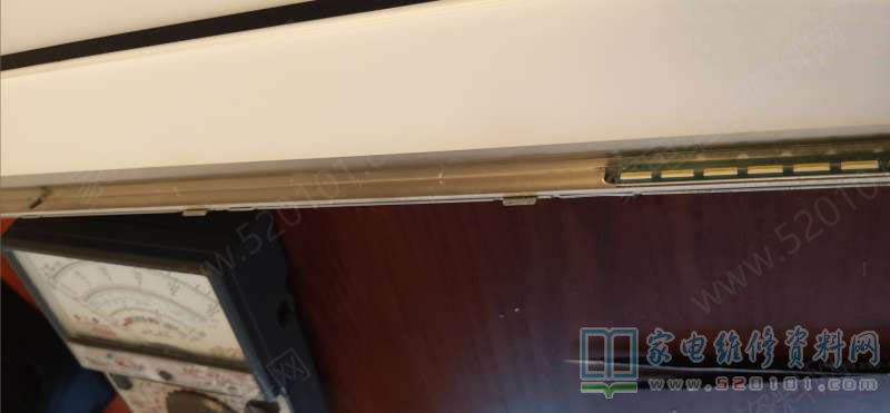

        这款65寸的做工简单,电源板有一半是空的,测量灯条两组电压,不亮的一组接近250V,基本开路了。

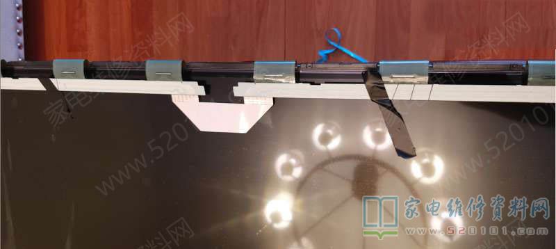

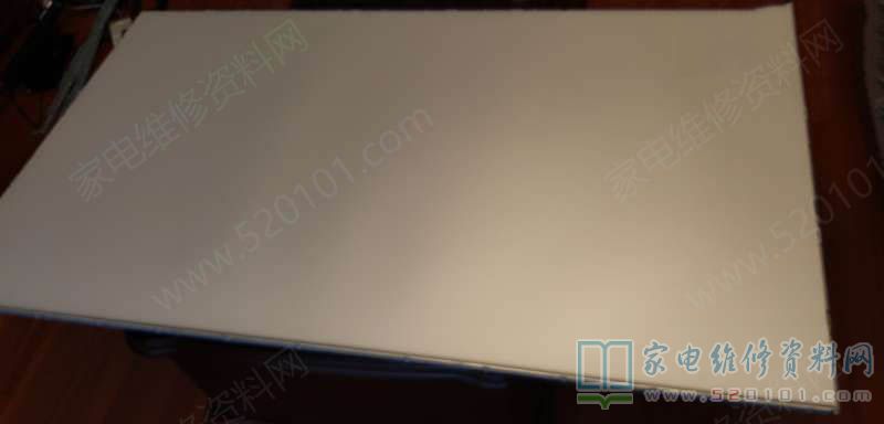

        拆屏边条外的附件,边条盖,断开逻辑板连接线,这个都简单,无图,把边条小心拆悬空,再把电视翻过来,屏幕朝上,就能拆外金属框了,取掉外金属框,把边条用电工胶带粘在屏上,防止边条拿屏时候挂到塑料边框上。

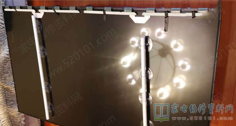

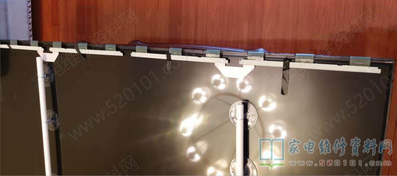

        上拆屏神器,几块钱自制的,热熔水管加拼夕夕买的大号吸盘可拆卸,可增减吸盘数量。
        先用废偏光膜剪的小条小心划一圈液晶屏内缘一周,确保没有双面胶粘贴,然后挨个轻轻压出吸盘里的空气,确认每个吸盘都吸好了贴合液晶屏,两手慢慢一提,轻松拿起液晶屏,不要太省力哦。

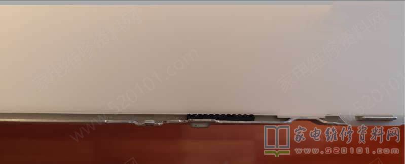

        再拆塑料边框,都是卡扣的没螺丝,反光板往旁边推漏出下边框的灯条就行,不像背出式灯条要拿开反光板组件,灯条式两组,用导热胶粘在铝板上的,没螺丝,小心用刀片辅助撕下来,能看到坏的一组故障点。
        用镊子清理干净铝板上的残留胶,这款比较好清理,不像有的国产机粘上不掉。
        同样方法把另一组灯条也换新,保持一致性,新灯条也是粘贴上的,小心贴着底板粘上就行,接好灯线,装导光板,注意导光板一定要压到边框限位塑料条边,不要在上面。

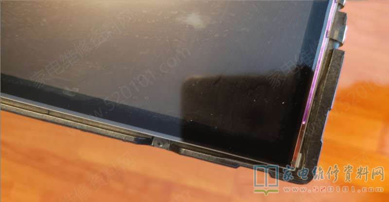

        装好几片遮光膜,再装回塑料边框,注意各卡子一定要压到位,我有一次屏放上了发现有个卡子没卡下去,扭了几下边框想强行压下去,结果装机后发现屏边碎了一个小口,太脆弱了,报废。
        反复检查塑料边框各卡子都到位了,再检查一次吸盘贴合情况,就可以把屏提过来放到边框里,这里的注意点是液晶屏四个边角一定要在边框里,不然外框装上就要压烂屏了。
        按照反顺序装回外框,各种组件,后盖,成功修复该机。
