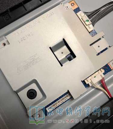

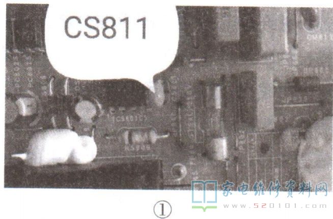

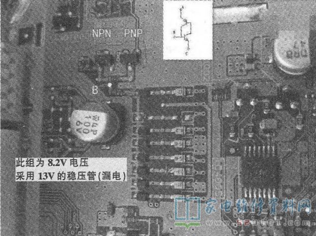

最近看到一位师傅说夏普40寸的逻辑板坏,顺便把这个通病给大家说下这个dc电源快坏是通病了,某宝上也有卖的但是要提醒各位师傅的是我标注的那个电压一定不能超太高,否则大芯片必翘,换块子之前dc芯片的地一定要焊好,然后就是我标注的那里的...

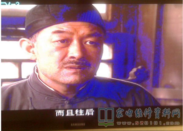

接修一台三星LA46A550P1R液晶电视,左半部图像正常,右半部是鬼脸并均分为六条垂直竖带,且垂直带内的鬼脸程度各不相同。根据平时的维修经验,大部分都是整个屏幕出现鬼脸或半个屏幕是鬼脸,修复起来并不困难,但象该故障...

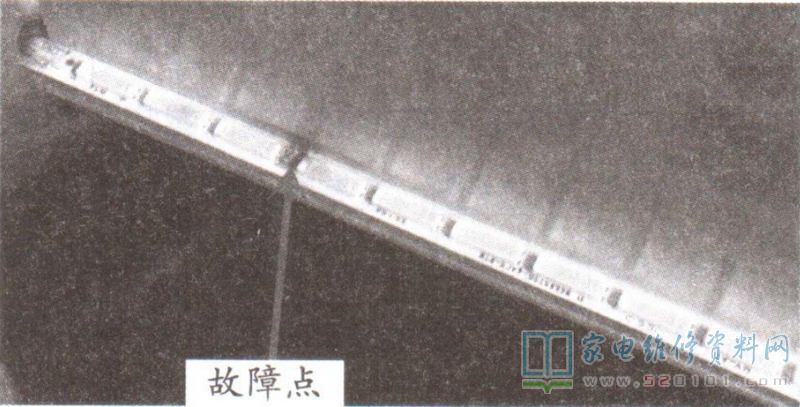

接修一台夏普LCD58MY8008A液晶电视机,开机有伴音无图像,大约过20秒屏幕亮一下,指示灯从绿色变成红色,再过2秒左右,红灯一直闪。这时如果再按开机键,还能开机重复上述过程。根据以往经验应该是背光灯条问题(此类机型从...

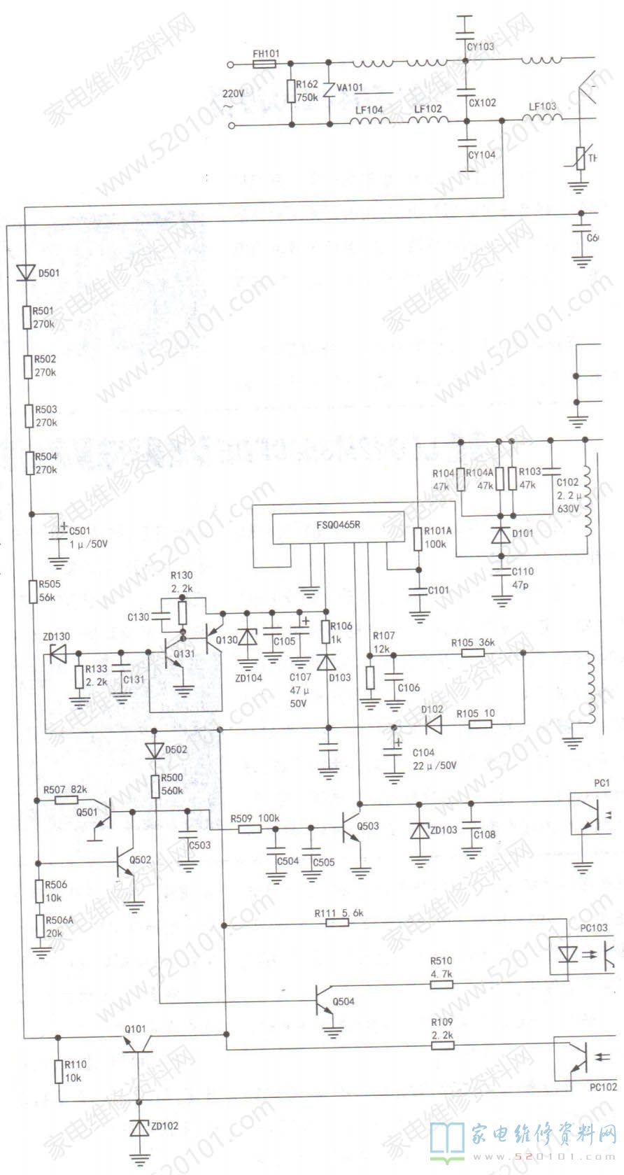

接修一用户送来一台菲利浦32PFL3200/T3液晶电视,故障表现为三无,开机发现副电源块炸飞。查光耦和TL431正常。拆下电源块,查外围除了电源块2脚(心片供电脚)的稳压二极管坏外查其它无坏件。查得电源块是TNY227PN.换...

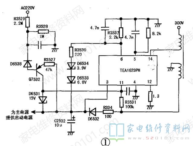

一台夏普LCD-60TX85A型液晶彩电,雷击后三无。拆机检查,测得电容C7625B、C7625A(68uF/450VX2,两只并联)两端为310V。转向检测副电源电路,发现310V限流贴片电阻R7619、R7618烧坏,看来副...

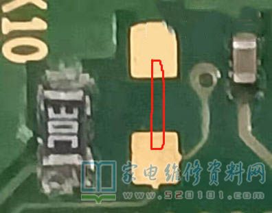

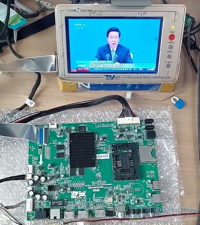

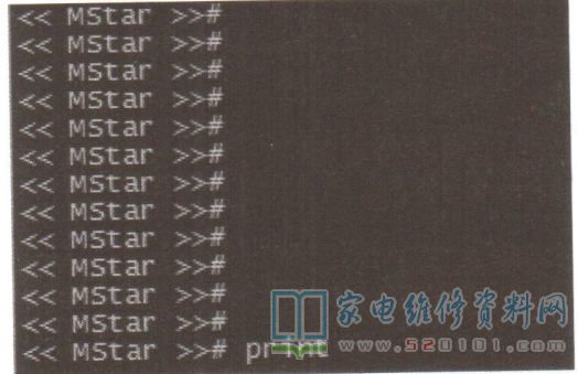

分享一个三星14y逻辑板断y去保护方法,逻辑板型号 14Y_EF11_TA2C2L V0.1,去保护方法:把FB_TRDY_3用导线连接到VCC_3.3V即可。 ...
