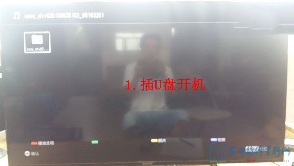

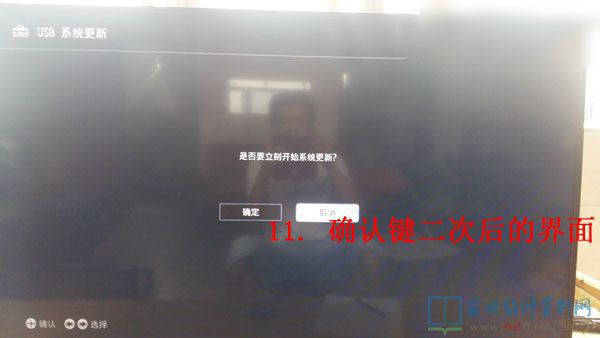

近期接修到一台索尼电视KDL-48R550C液晶电视,故障是开机有SONY字样,但是进去以后就是有声音,无图像,屏有暗光。后来在网上找到了参考方法,首先到索尼官方售后服务网站上下载升级文件,下载升级程序后解压放进U盘插进电视开机。然后按遥控器键进行以下操作:

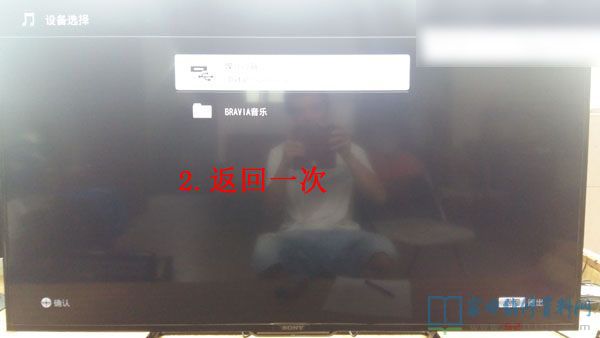

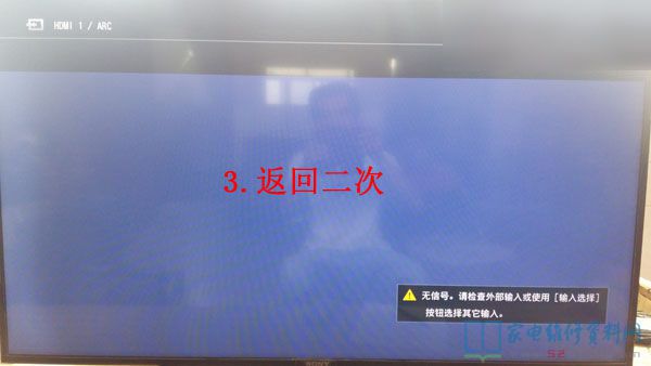

1、返回二次,

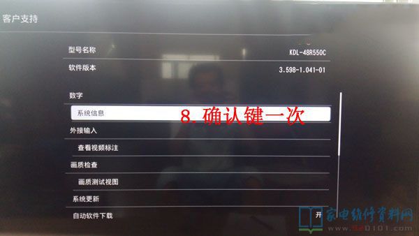

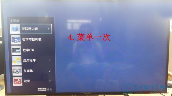

2、菜单一次,

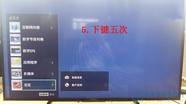

3、下键五次,

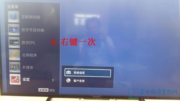

4、右键一次,

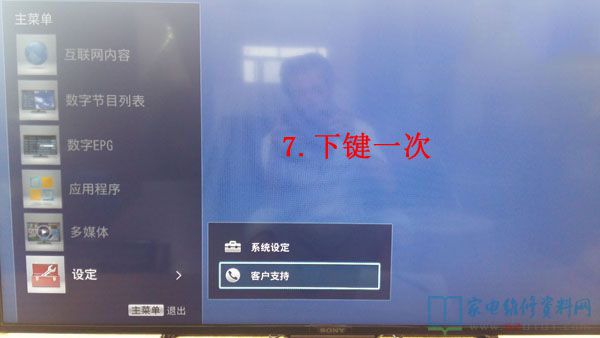

5、下键一次,
6、确认键一次,

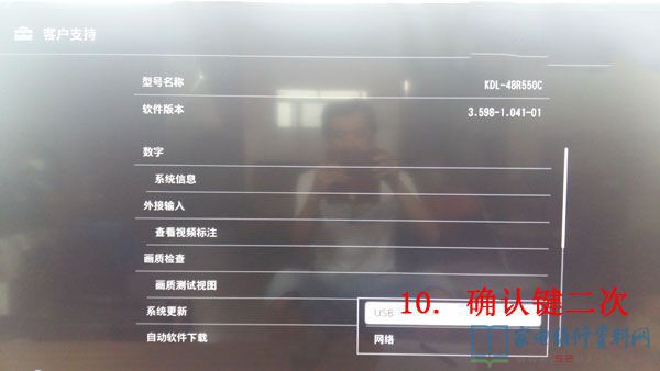

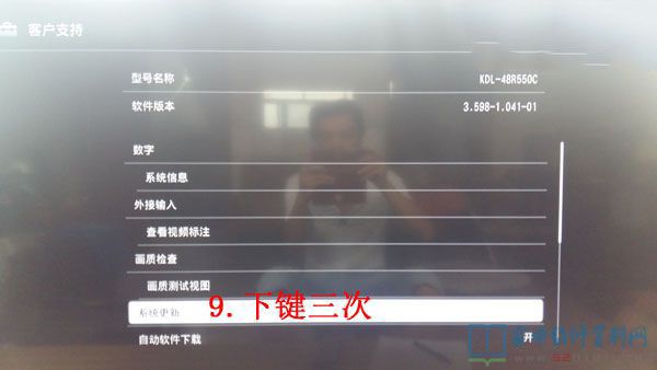

7、下键三次,

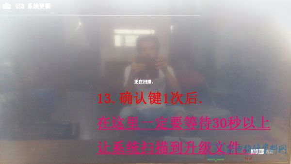

8、确认键二次,(操作后应稍等15秒以上)

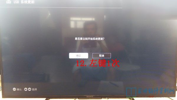

9、 左键1次,
10、确认键1次。(操作后应稍等30秒以上,如果指示灯还没反应,再按多次“确认键”看看)
这时指示灯闪烁变色开始升级。等升级完成。变蓝色表示完成。完成后电视一般会自动开机。
重要提示:操作的过程是在后面扫描升级文件时没有等待,所以按摇控器的时候速度一定要准!要注意的是每一次按键要以指示灯闪为准灯闪了才是有效识别,按得太快灯不闪就丢步骤了最后一次确认键后30秒以后再按一次确认,特地强调说明!
        把我升级好后的各步骤的图还原如下:
