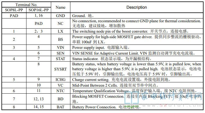

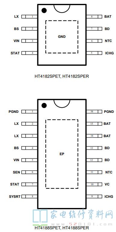

二、HT4182引脚功能

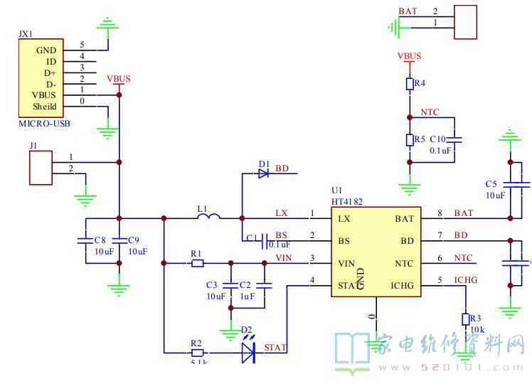

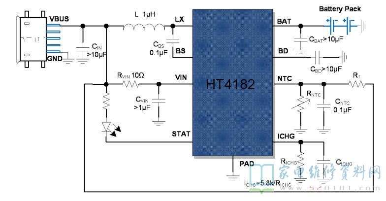

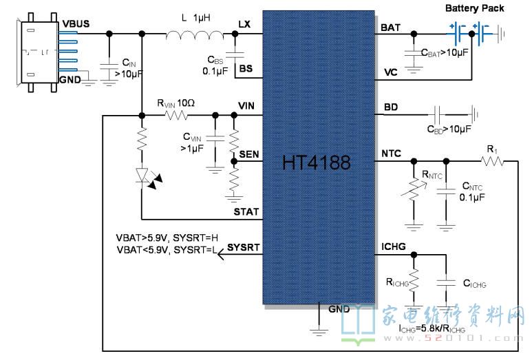

三、HT4182典型应用电路
