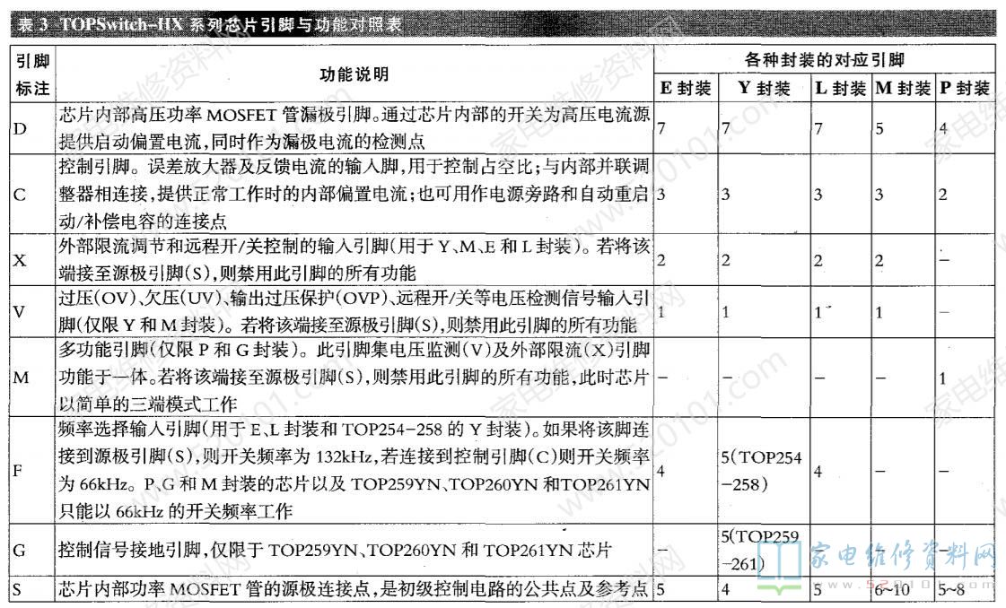

概述:TOP253EN属于TOPSwitch-HX系列芯片中的一种,该系列芯片内置700V的功率MOSFET管、高压开关电流源PWM控制器、振荡器、热关断保护等电路,其型号主要有TOP252-262。 这些芯片的内部电路基本相同,仅输出功率有所差异,一般来说:TOP后面的数字越大,输出功率就越大。该类芯片有DIP-8C(简称P),SDIP-10C(简称M)TO-220-7C (简称Y)、eSIP-7C(简称E)eSIP- 7F(简称L)等多种封装形式,引脚总数与各脚功能也不完全相同,为便于维修时参考,特列出TOPSwitch-HX系列芯片引脚与功能对照表,见下表。本电源电路所用TOP253EN采用eSIP-7C封装工艺。
一、TOP253EN引脚功能

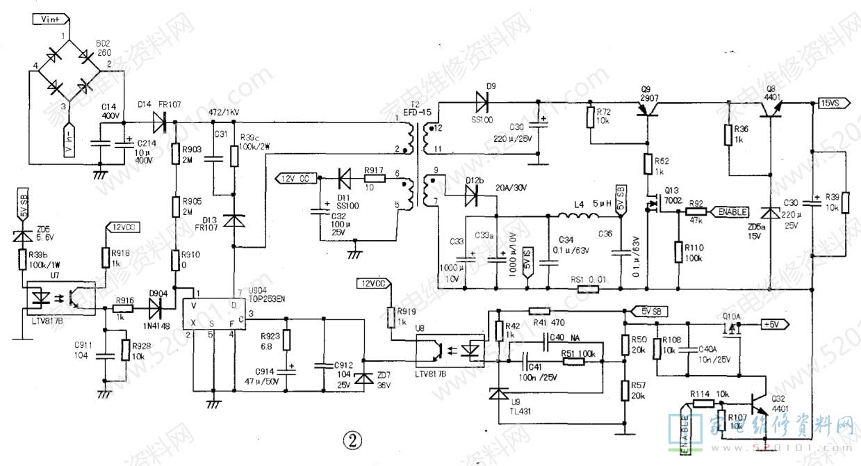

二、TOP253EN典型应用电路
        由于采有TOP253EN组成的关电源较为常见,其详细的工作原理分析在本网多次重复上传,在此不再重复。该机主开关电源电路主要由市电输人电路与整流滤波电路,PFC(功率因数校正)校正与控制电路和+24V、+12V整流稳压电路三大部分组成。,如下图所示。
        在此电路中,副电源电路采用内置开关管的脉宽调制稳压模块TOP253EN (U904),如图2所示。R50、R57、U8、U9等元件组成稳压误差取样控制电路,其误差信号送往U904的③脚,通过其内部电路,控制开关管驱动脉冲的占空比,从而实现稳压。正常工作时,输出的5VSB电压实测为5.25V。
