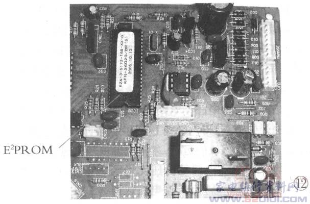

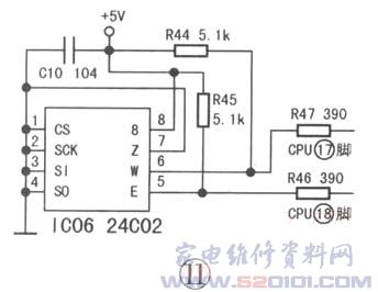

检修部位:E2PROM电路
故障现象:遥控开机,室内机不运转
分析检修:由于该空调室内机不能正常运转,室外机不能启动,且在室内机显示屏上报E2PROM故障,故先从E2PROM电路人手。从图11分析,该E2PROM(24C02主要是记录整机工作时的一些参数,如室内机风速数据等信息),17、18脚与③、④脚的SI、SO端连接,进行信号数据的传输。更换E2PROM,再次试机,一切正常。E2PROM在电路板上的位置如图12所示。
从电路原理分析可以看出,室内机不启动,报E2PROM错误,可以用示波器测试系统的时钟信号是否正常或者用程序读/写器读出E2PROM程序是否正常。也可以用指针式万用表的直流电压挡红、黑表笔分别测试E2PROM的⑥、⑤脚,指针在0V~5V摆动,说明E2PROM的时钟信号正常。结果测得没有脉冲电压,说明E2PROM已经损坏。换用一个写入程序的新E2PROM后试机,一切正常。
    维修体会:本电路的关键性元器件为E2PROM,它存储着风机的风速、显示屏的亮度、变频值、温度保护值等,如果E2PROM有问题,可能导致空调的运行紊乱或者不能开机,此时可以更换E2PROM来解决。
