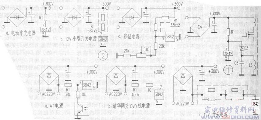

    《龙之2300Q型DVD机原理图》一文说:“3842⑦脚电阻R1的阻值和接法有待验证”,笔者试验多次,现将验证情况写出来,和大家交流,互通有无。
    笔者以HJG1153D-1248U3的12V开关电源作过实验;在对该电流接通市电,电源正常工作时,断开接在+300V的R1(68k×2,见图2b)这时电源仍能正常工作;尔后又把R1改接到整流桥之前的AC220V端,通电,电源也能起振工作,这时又断开R1,机器仍然保持正常工作状态。
    从实验知道,R1如同“昙花一现的人物”,只露面一下就隐居起来,所以也就无所谓接在+300V端或是接在AC220V端,都能起到启动作用,启动之后它就停止工作。
    为求进一步验证,笔者仍用上述型号12V开关电源,将电阻R1断开,哪里都不接,而改用外加电压的方法,即对IC⑦、⑤间脚分别外接13V~16V之间的交流或直流电压(注意应加限流电阻),电源都能正常起振工作,而起振后切断外接电压,电源仍保持正常工作状态。这一验证足以说明R1的的确确只起启动作用,故称之为启动电阻。换句话说,开关电源专用IC 3842只需要从R1上获取一个一定值的正脉冲电压就能起振,起振之后R1就把使命移交给反馈电源担任。反馈电源是由开关变压器反馈绕组L3,整流二极管D3和滤波电容C3等构成(如图1所示)。为了证实上述观点,笔者遂在开关电源正常工作时,切断反馈电源对Ic⑦脚的供电,这时无论R1怎样接法,都无法使电源工作。
    至于R1阻值问题,笔者认为它是起降压限流作用,这关系到IC供电适应范围。接+300V端的一般取值100k~200k,接于AC220V端的相对要小,取值几十k至100k以内。它们的接法还有单只和多只串并联之分(如图2、图3所示)。除此之外尚仃通过分压电路引入IC⑦脚的,也有通过自动控制电路引入IC⑦脚的,种类繁多,有待朋友多多留意。
