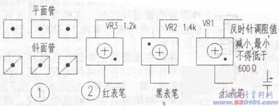

    3.光靶的安装:光头不用解体,用“影碟机激光头维修透视器”进行对靶。透视的光头图像在电视屏幕中间、左右、上下的位置是不一样的,应选择未聚焦前散光圈与激光点正中的位置为正确。移动光靶使其对准三个激光点,如图l所示,然后用粘胶固定光靶。
    4.KSS-240光头电路板上有三只可调电位器,如有一只调整不当就会造成不读碟,其中VR1调整激光发射功率,VR2调整E-F信号波形上下平衡、等幅对称,VR3调整聚焦偏置、RF信号和波形。新光头三只可调电位器一般调在如图2所示阻值,如需调整要刻好原始标记线,每次只凋一只,如试机不理想要复位再另调一只,每次调整幅度应不超过10°。
