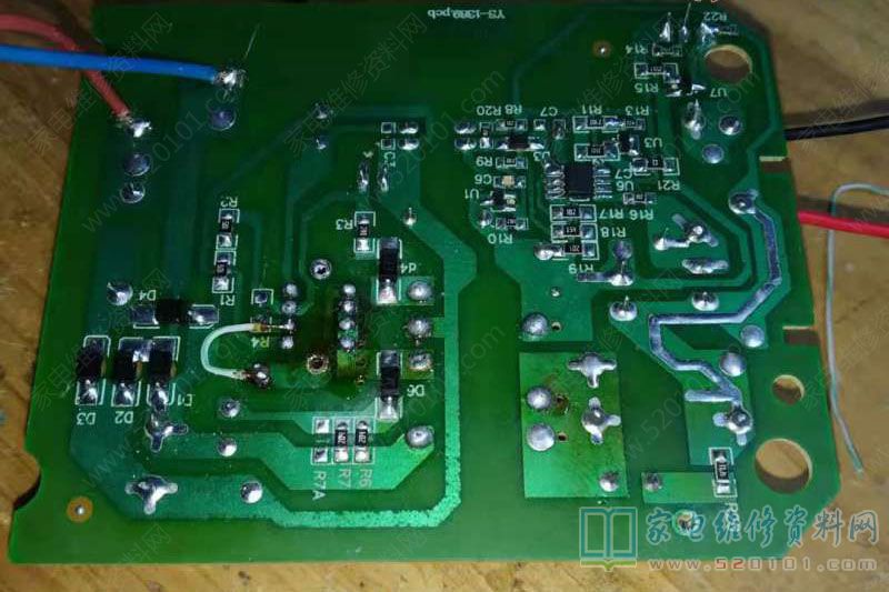

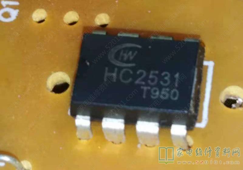

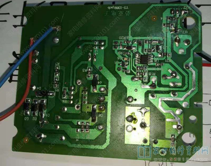

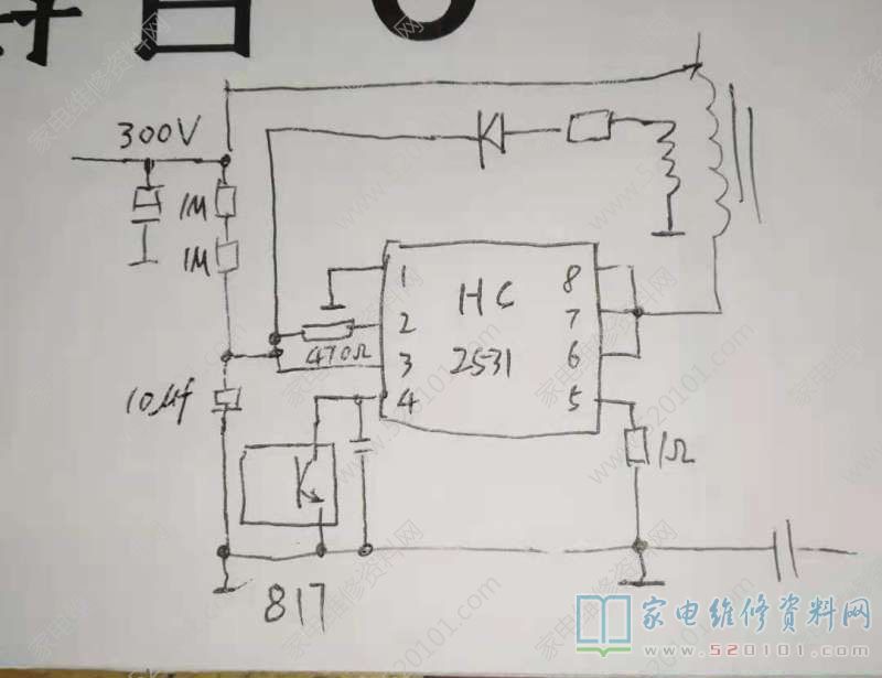

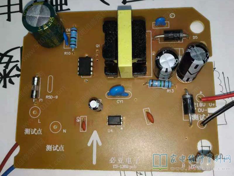

最近手头上的一个电扳手的充电器坏了,没查出别的坏件,怀疑是主芯片损坏,上网一查,居然没有资料,只好画出电路。此芯片3脚0V,正常时3脚应有十多伏跳变电压的。对地已短路。外加5伏电源时电流2安多,确定已坏。但保险没烧,内置的MOS管可能没坏。由于手头上没有HC2531芯片,于是尝试着用SD6834进行代换,具体步骤如下:1、拆下SD6834,5脚剪掉不要;2、装进HC2531的位置;3、拆除470欧姆贴片电阻;4、连接2脚到1欧姆电阻;5、串灯插电,成功点亮,具体请参考图5。
