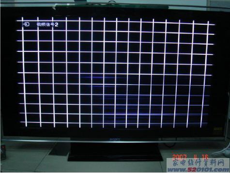

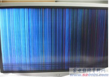

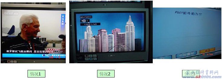

1.线条“顶天立地”,从屏幕上边沿一直延续到屏幕下边沿
2.仅屏幕中间一小段情况1常见,情况2较少见,如下图
![点击放大](/files/otherimages/2013-3/2013031611205732736.jpg)
判断方法:此类现象几乎都是屏坏。另可采用以下简便方法快速判断:1.切换屏显模式法2.菜单字符法3.双画面/画中画法4.画面移动法
更多案例:
![点击放大](/files/otherimages/2013-3/2013031611231571104.jpg)

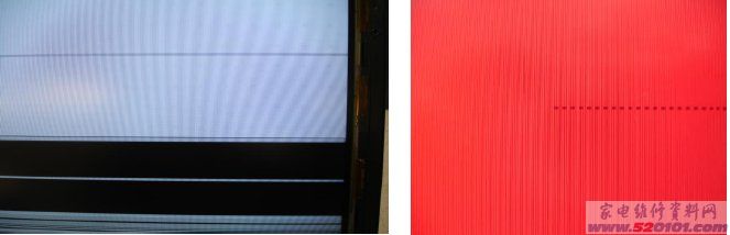

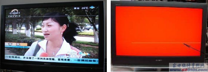

2.水平线条一条或多条水平的线条。
1.线条从屏幕左边沿一直延续到屏幕右边沿
![点击放大](/files/otherimages/2013-3/2013031611240865013.jpg)
判断方法:此类现象几乎都是屏坏。
另可采用以下简便方法快速判断:1.菜单字符法2.双画面/画中画法3.画面移动法因为是水平线条,故切换屏显模式法已无法应用
更多案例:
![点击放大](/files/otherimages/2013-3/2013031611251151359.jpg)

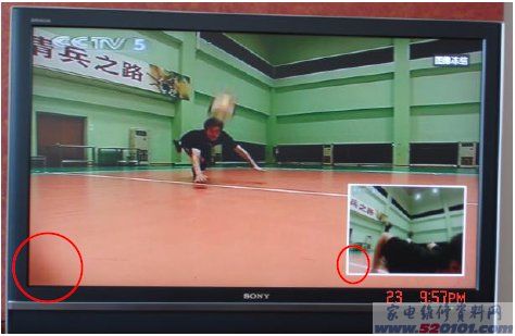

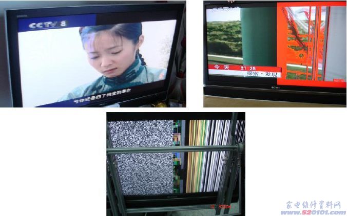

3.阴影1.屏幕角上阴影2.屏幕两侧垂直分布的阴影3.屏幕水平分布的阴影
![点击放大](/files/otherimages/2013-3/2013031611283970825.jpg)
更多案例:
![点击放大](/files/otherimages/2013-3/201303161129432789.jpg)

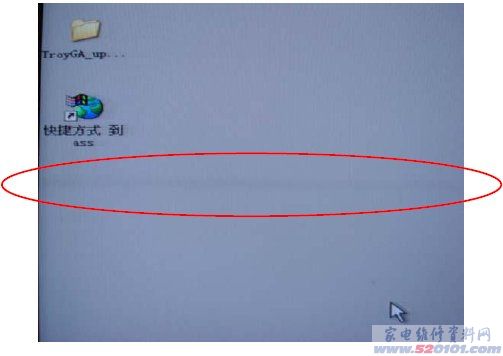

此例为一水平阴影
![点击放大](/files/otherimages/2013-3/2013031611303735719.jpg)
对于处于角部的阴影,双画面/图像冻结法可简便有效的做出是否屏坏的判断。如图所示案例,主画面左下角阴影,而小画面的左下角正常,确定为屏坏

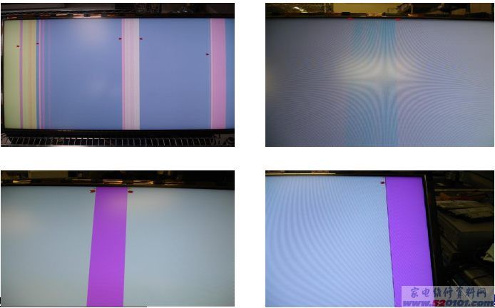

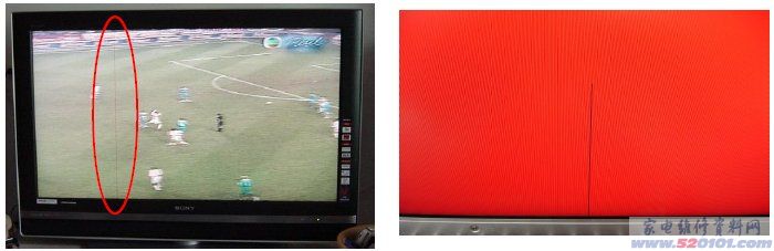

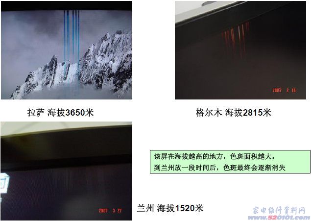

4.垂直色带一条或多条垂直的色带,从屏幕上沿延续到下沿
![点击放大](/files/otherimages/2013-3/2013031611313198009.jpg)
4.”漏液“状的色斑由高原地区的低气压引起。如果在平原地区出现该现象,则是其它原因造成的。需另外调查。
案例:
![点击放大](/files/otherimages/2013-3/2013031611340363507.jpg)

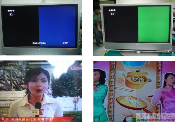

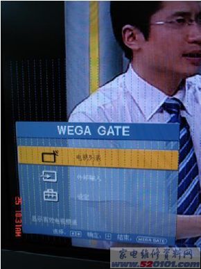

5.以屏幕垂直中心线为界,屏幕左右两边的颜色表现出现差异,一半正常,另一半颜色异常
![点击放大](/files/otherimages/2013-3/2013031611344929400.jpg)
更多案例:
![点击放大](/files/otherimages/2013-3/2013031611353987351.jpg)

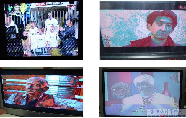

2.颜色异常、颜色失真
![点击放大](/files/otherimages/2013-3/2013031611385496879.jpg)

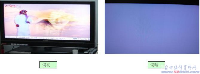

3.屏幕偏暗、偏亮
![点击放大](/files/otherimages/2013-3/2013031611403538260.jpg)
