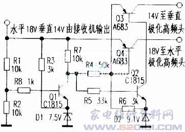

  本想用最简单的更换接收机和高频头、保留原锅(由于原锅口径大,安装稳固)的方法,可是经现场查看,两米多的锅面上安装的是美国生产的单极化单输出二合一高频头(经试验,性能完好如初),可要命的是由于使用年久,固定螺丝已完全生锈,高频头已根本无法取下来(即使强行取下来,锅已无利用价值了),而现在流行的接收机都是与双极化单输出高频头配合使用的,不得已参考有关资料,自制了一个自动极化转换器,串接在数字机与老式高频头之间,实现了与新式高频头一样的自动极化转换的双极化节目接收,经试用效果还比较令人满意。
  工作原理:数字机在接收V垂直极化节目时,会向高频头输出14V直流电压。在接收H水平极化节目时输出18V直流电压。因此可利用这种电压差别来实现对相应高频头的供电,从而控制相对应高频头的工作状态。电路如附图所示。
  工作过程:当要接收垂直极化节目时,接收机输出14V左右电压加到转换器,由于R1、R2的平均分压,Q1基极电压为7V左右,Q1发射极被D1稳定在7.5V,所以Q1截止,Q1集电极为高电平14V左右,经R4加到Q4基极,Q4截止,水平极化高频头无供电不工作,与此同时Q1集电极14V高电平经R5加到Q2基极,Q2发射极被D2稳定在9.1V左右,所以Q2导通,Q2集电极和Q3基极变为低电平,Q3导通,14V电压经Q3向垂直极化高频头供电,并开始工作,其信号经导通的Q3送入接收机。
  当要接收水平极化节目时,接收机输出18V电压,经R1、R2平均分压后Q1基极变为9V左右,发射极还是7.5V,于是Q1导通,Q1集电极变成7.5V左右低电平经R5加到Q2基极,而其发射极依旧为9.1V,所以Q2截止,Q3也跟着截止,垂直极化高频头失电停止工作,与此同时Q1集电极的7.5V低电平经R4加到Q4基极,Q4导通,18V电压经Q4加到水平极化高频头,并使其工作,信号经Q4便进入接收机。当下次14V电压又送来时Q4截止,水平极化高频头失电停止工作,Q3又导通,垂直极化高频头又得电开始工作起来,如此周而复始便实现了各自电压经转换器到达相对应的高频头,从而完成自动极化转换的任务。
  制作:用一只二分配器,拆除里面的元件,只保留线路板和插口,利用该板将转换器元件焊到板上,再装入分支器内即告完成。
  调试:接入调试好的LNB头(可事先采用人工转换插线方式完成对星及V、H信号下载工作)与接收机,从实际情况来看,垂直极化节目信号倒是无任何的影响,只是水平极化节目信号减小较多,可以找出一个信号比较弱的台(比如凤凰卫视),耐心、慢慢地用木条拨动分配器内的连接飞线和元件位置,使弱台信号质量变为最大(接近未加转换器前信号质量)即完成调试工作。
