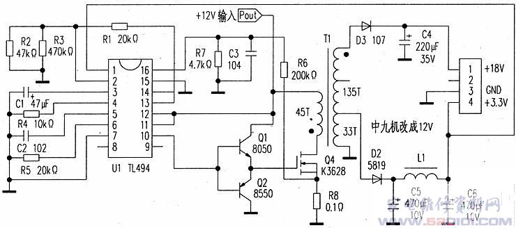

中九机改成12v供电后,可用于野外移动或车载收看。因部分中九机主板的功耗比般的接收机要大一倍以上,电源转换板的功率也要足够大才行。本文电路采用TL494与大功率MOS管结构,输出功率可达10w。具有功耗电流限制功能,因此不怕负载短路。
  T1是开关变压器,磁芯规格是EE28。因现在中九上的频道均为同一极化,在本电源中就省去了右极化电压(14v)。初级线径是0.5mm,次级中的+3.3V绕组线径是0.45mm,+18v绕组线径是0.3mm。D2、D3、C4、C5、C6和L1均可利用原接收机电源板上所对应的元件。测试分别在+3. 3v输出端和+18v输出端上接10Ω和100Ω假负载,在电源输人端上接可调直流电源。当输八的电源电压在8v至15v之间变化时,输出电压应保持稳定。J1是一个4PIN的带线的插头,它与主板的电源输入插座连接。
    Q4选10A100v的MOS管,例如10N10,不需要散热器。从旧电脑主板上拆取的K3638效果很好。
