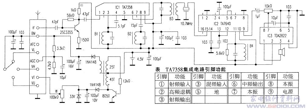

    电路原理如图所示.从天线接收到的高频信号经高频头进行放大和混频后产生的31.5MHz伴音中频信号由IF端输出,经一级2SC3355中频放大后,进入IC1①脚,经IC1内部再一次放大后与42.2MHz第二本振混频,产生10.7MHz第二中频信号,该信号经10.7MHz的三端滤波器送入IC2(15)脚,经IC2中放、解调后再经IC3功放后驱动扬声器工作。本机高频头所需电源由三极管8050及高频变压器,组成升压电路为其提供工作电压和调谐电压。这里需要注意的是电源电压不能取得过高,否则高频头和IC1不匹配,易产生信号阻塞现象。实践证明电源电压在4.5V到3.6V最佳,可用三节五号电池或一节3.6V锂电池供电。
    高频头应选用灵敏度高的全增补高频头TDQ-38,AFC空着不用。第二本振/混频选用收音机中常用到的高频放大、混频集成电路TA7358(TA7335的改进型),它不仅价格低,更具有优秀的高频放大混频能力,具有很高的稳定性、一致性,整体性能不亚于NE602。且和LAP722可以直接互换,它的引脚功能如表所示。第二中放,解调频选用的也是收音机中常用的中频集成电路TA7640,它虽然是日本东芝公司上世纪70年代的早期产品,但比起ULN2204、TA8132来讲,中频信号强,噪声小。调谐电位器W选用100kΩ多圈精密电位器,使调台更方便、更稳定。本机在高频头VT与地之间接一只数字电压表来显示接收频率情况,不宜使用指针式电压表,因为读数不精确,不易观察。高频变压器B1、振荡线圈B2选用市售电视中周TRF1445。B1无须改动,B2拆去一圈,B3、B4采用收音机中中周即可。装机时注意B3的同名端,调试中可掉换一下B3的接头。
    本机调试主要调节B1、B2使能差出10.7MHz中频信号,然后调整B3、B4使声音最佳为止。
