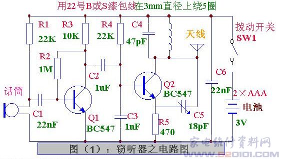

  从图(1)电路可见分两级,一级音频放大器和一级RF振荡器。
  驻极体话筒内实际藏有一枚FET,如您喜欢的话,可视之为一级,FET将话筒前振膜之电容变化放大,这就是驻极休话筒很灵敏的原因。
  音频放大级乃由其射极晶休管Q1担任,增益约20至50,将放大的讯号送往振荡级之基极
振荡级Q2工作于约88MHz之频率,这频率由振荡线圈(共5圈)和47pF电容器调整的,该频率也决定于晶体管、18pF回输电容器及还有少数偏压元件,例如470Ω射极电阻和22K基极电阻。
  电源接通时,1nF基极电容器通过22K电阻逐渐充电,而18pF则经振荡线圈的470Ω电阻充电,但更加之快,47pF电容也充电(其两端虽仅得小的电压),线圈产生磁场。
  基极电压渐渐上升时,晶体管导通,并有效地将内阻并接在18pF两侧。当1nF电容充电至该极的工作电压时,就会发生好几个杂乱的周波,故此,我们假定讨论在靠近工作电压之时。 基极电压继续上升,18nF电容试图阻止射极用压的移动,到电容器内的能量耗尽及再不阻止射级移动之时,基一射极电压降低,晶体管截止,流人线圈的电流也停止,磁场衰溃。
  磁场衰溃,产生一个相反方向的电压,集极电压反过来从原本的2.9V上升至超过。3V,并以相反方向47pF电容充电,这电压也影响到对18pF电容充电,及470Ω射极电阻上的电压降使到晶休管进入更深的截止。
  18pF电容充电时,射电压下跌,并跌到某一晶休管开始导通,电流流入线圈,与衰溃磁场对抗。
  线圈上之电压反转,形成集极电压下降,这个变化通过18pF电容传送到射极上,结果晶休管进入更深的导通,把18pF电容短路,周期再开始重复。   故此,Q2在此形成一个振荡,产生88MHz的交流讯号。放大后之音频讯号经0.1uF电容溃入到!Q2之基极,改变振荡频率,产生所需的FM讯号。

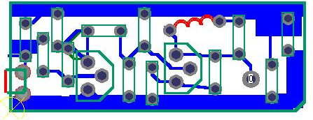

  现在可依照图(3)指示的零件安放位置焊接底板,先从电阻开始、跟着电容、晶体管、线圈和话简,电阻直立于底板上,但保持高度至最少限度。晶休管之管脚应尽插入底板,以至管的高度没有突出。
  两枚电池利用开关焊接一起,再用用线把电地两极接至底板上。最后用一条10cm长的铜线接在底板的"A"点上,作为天线,整个制造过程就算完毕, 为 什 么 ? 您是否奇怪电路为何不工作?装机后有多少次发觉电路不能正常工作?

  就以话筒为例,在3V电源下,有些话简只需用100K负载电阻(R1)就有极良好的灵敏度,其他的可能需用4.7K能取得仅可接受的灵敏度,从外型您不能说出两者的差别,它们看似一样,但在电气特性上就相差得甚远。
  同样亦可应用在晶体管身上,规格表上也许说明两管特性近于相同,可是,当它们接:电路时,一个工作称意,而另一个工作失灵。

  话筒之负载电阻(R1)决定灵敏度,可将之减至10K或者加至47K,视所需求的灵敏度而定。

  整个布线必须如图(2)那样,维持同样的电路分布电容,电路一旦工作,才可改变其排列,但在起初测试步骤中,每个元件均必须照足图中那样安放。

  18pF回输电容在与BC547晶体管配合,如打算用另一编号,可将电容值减至10pF或5.6pF。先改换此电容器,然后是晶体管。
  其他简单的事情如底板上铜箔短路断裂、焊接点差劣,又或者采用没有编号之零件等等,这都常常成为一个可能性,特别是那些零件上所印的编号或数值模糊不清,若对之有怀疑,应立该更换。
