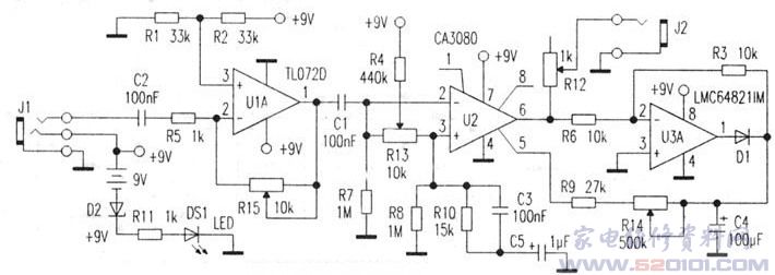

    一、电路原理
    本电路的核心是一个可变增益的跨导型集成运算放大器CA3080,其增益由⑤脚提供的偏置电流来决定。电路的其他部分是一个由TL072。R5、R15等组成的前置放大器和由LMC64821IM、    R6、R9、C4、D1等组成的全波整流电路。
    电吉他的输入信号经过前置放大器放大后,通过C1耦合到CA3080,其输出的信号经过全波整流
电路变成一个直流信号,经过R14、R9,输入CA3080的⑤脚,以控制其增益变化。当信号过强时,其输出电压变大.流入⑤脚的电流也变大,使CA3080的增益变小,从而使输出减小,达到动态压缩的目的。
    二、部分元件选择
    可变增益放大器采用跨导运算放大器CA3080,前置放大器采用TL072.  全波整流电路采用LMC64821IM、整流二极管D1采用1N4148,  采用金属膜电阻、CBD电容、红宝引电解电容。
    三、使用方法
    本效果器采用9V电源。J1为电源输入插头,也是电吉他的输入插头。DSl用于指示效果器的工作状态。R15用于控制输入信号增益;R14用于控制跨导运算放大器的增益。以获得不同的压缩效果。R13用于平衡跨导运算放大器差分输入的电流.控制跨导运算放大器增益变化时产生的噪声,R12用于控制压缩效果器的音量。
