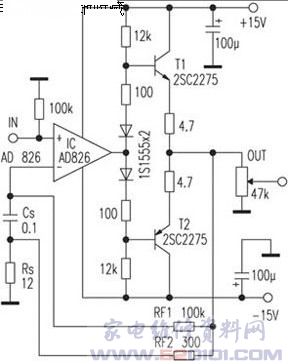

笔者制作了一款高保真耳机放大器装在自己的VCD机上,听感令笔者很满意。
电路采用AD826小型贴片和中功率对管等少量外围元件组成,如图所示,AD826用作推动级,直接驱动对管工作,输出的强劲电流即可满足耳机发烧友聆听。电路简洁,无需调试,检查无误通电即可工作。同时电路设置了交流、直流反馈音量电位器,设在输出级,既加强了稳定性又提高了信噪比。
对元件的要求是电阻全部用金属膜电阻,电容有条件者可以用CBB电容和钽电容,对管可用(2SC2275、2SA985;2N5401、2N5551)也可以选其他对管。
装机后笔者用爱华耳塞试听,无论是欣赏CD或VCD,那浓浓的数码味颗颗粒粒,声声悦耳动听,让笔者赞不绝口。
