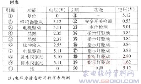

    虽然代用晶振频率不同,但晶振频率不同只会改变洗涤、脱水的时间,而不会使故障现象无规律地改变。扩大检查范围,发现CPU的⑥脚电压为0.25V(正常应为2.55V),查得⑥脚所接的电容C4(字标103)漏电严重,将其代换后一切工作正常。

    CPU的引脚功能及实测电压见附表所示。
