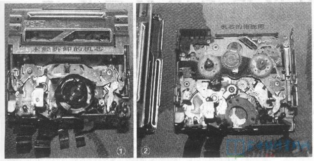

本文内容也适用于步步高DV939、DV967K、DV971、DV993、DV995、DV997等机型,本文末尾附表为整机主要集成电路功能表。 一、吸入式机芯介绍 机芯作为整机的一个核心部件,DV991采用了...

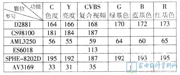

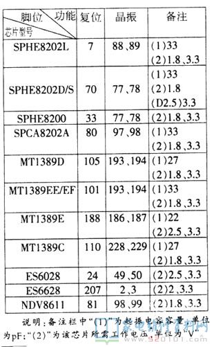

目前DVD中常使用的芯片8202D和8202S故障率较高,常出现的故障为有声音无图像或黑白图像、不开机等,在更换该芯片后碟机往往又会出现不读碟的现象。 遇到此现象时一般维修员会误判,认为碟机还有其他故障,其实...
佚名 2018-01-02

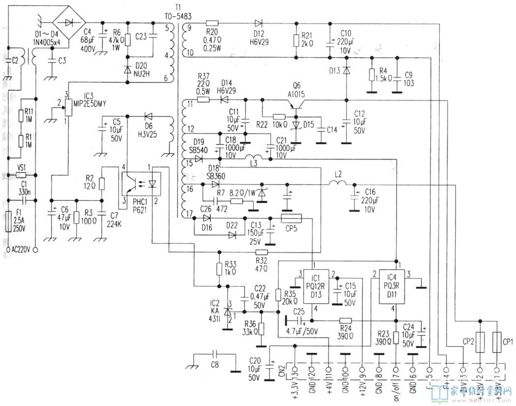

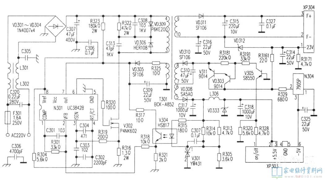

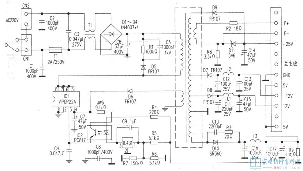

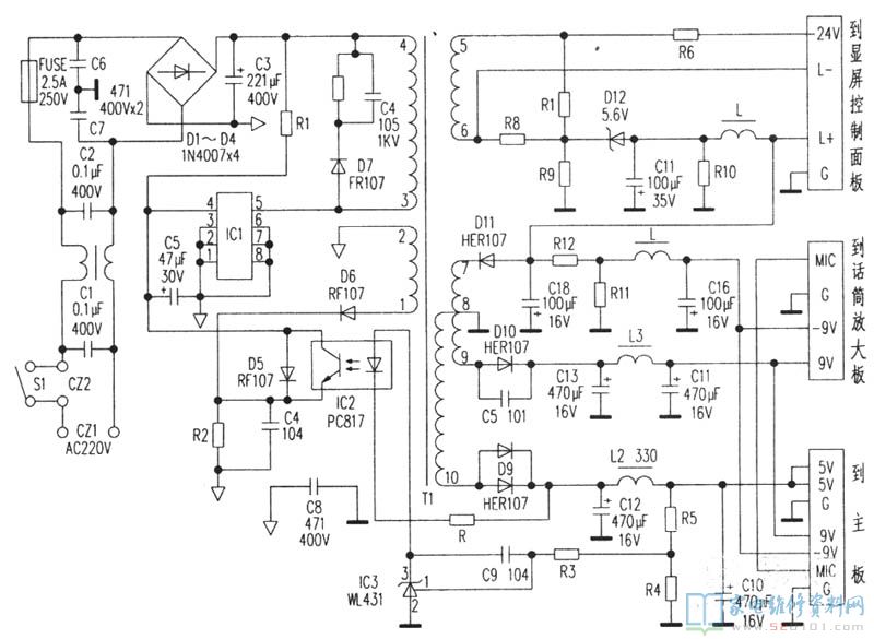

笔者接修一台现代三星A38型DVD机,遭受雷击后整机不工作,测量电源板各组输出均为0V,给主板外接+5V电源,屏显及开机画面正常,说明主板电路基本正常。 经捡查电源板,发现损坏的元件有:电源模块DIP2(VIIPer22...
佚名 2018-01-01

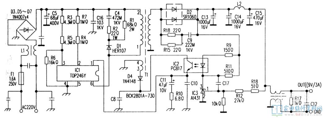

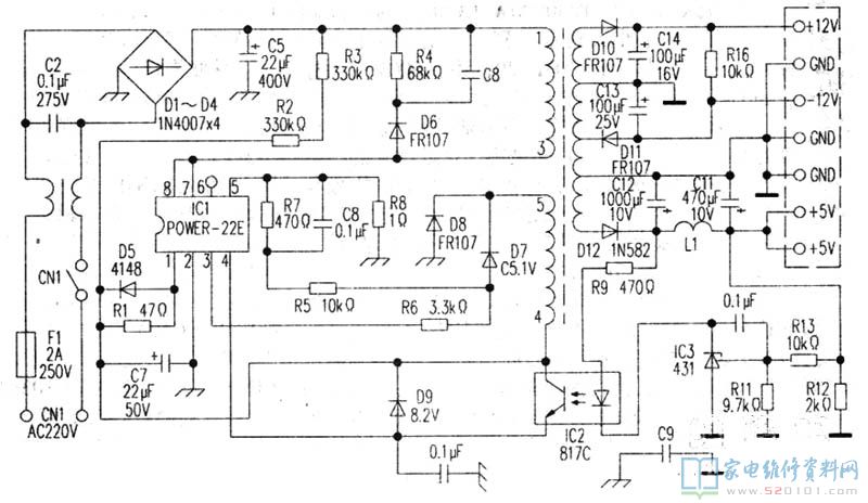

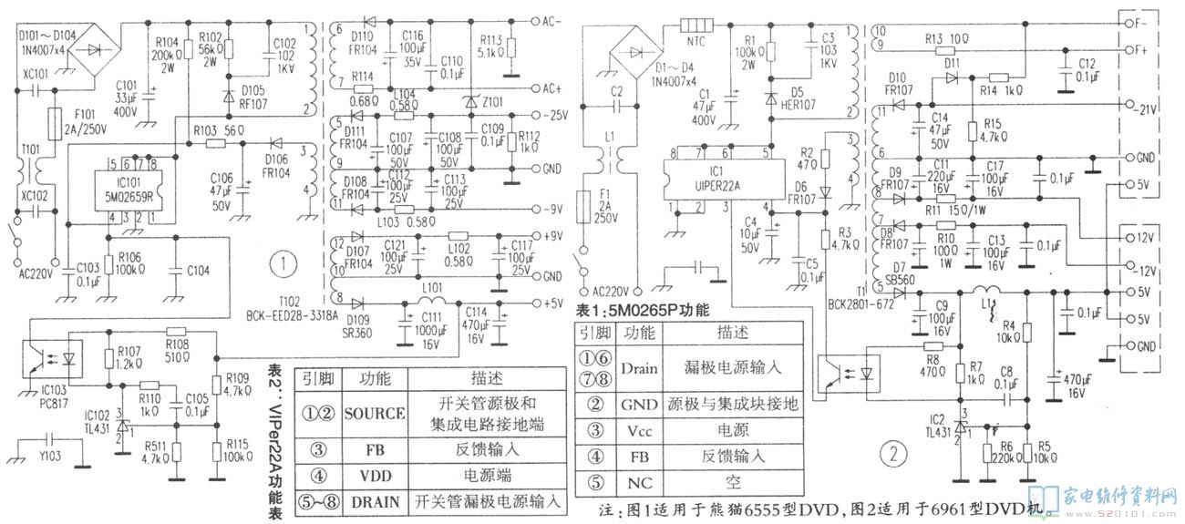

笔者接修一台王牌数码DVD机,电源模块DH321损坏,造成整机不通电。由于笔者所在的本地电子市场无法购买到该型号配件,想用市售的DVD电源板代换,可是维修成木偏高,并且不能有效地利用原机电源元件,并非理想的维修方案。考虑到DH321工作原理和常...
佚名 2018-01-01
