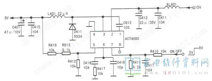

接修一台飞利浦AZ5738型带DVD功能的收录机,收音和磁带放音功能正常,DVD功能失效。上电测得电源芯片ACT4060的电源输入端②脚有15V输入,启动/关闭控制端⑦脚电压为1.33V,其他脚电压都为0V。
       该电压变换电路如图1所示,检测芯片外围元件无明显异常。更换芯片后③脚输出电压仍为0V。检测D411,其正向电阻正常,但是反向不是无穷大。更换D411,同时把参与振荡的电容C413换新,但③脚输出电压仍为0V。
      查芯片资料得知,只有芯片⑦脚电压高于1.3V时,IC内部电路才启动。实测⑦脚电压只有1.33V ,处于临界状态。将⑦脚对地电阻R411改为10k可调电阻,将该电阻由小到大逐渐调高,发现只有大于2.75V时,③脚才输出5V电压。最后将R411改为6.2k,此时⑦脚电压为3.06V,5V输出稳定,DVD读碟正常。
      分析认为:除Active-Semi公司生产ACT4060外,国内很多公司也在仿制,其⑦脚电压最低值并非全是Active -Semi公司设计的1.3V,而是需要更高电压(但不可超过6V)。
