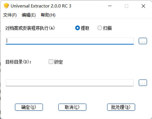

         这是Universal Extractor 2.0.0 RC3绿色开源软件,支持 500 种以上文件解压,这是一款来自个人开发者的工具,它在 GitHub 上进行了开源,无需安装直接解压运行即可使用,还是非常绿色干净的。Universal Extractor 2 的最大卖点,就在于它能够支持多达 500 种以上的文件解压。

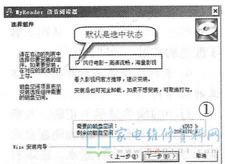

         附上一个使用案例:电脑爱好者都喜欢上网下载各种免费软件来使用,不过出于利益方面的考量,现在网上发布的免费软件较多都捆绑有流氓软件,虽然你在安装过程中很小心可还是难逃“厄运”,用“无处不流氓”一词来形容绝不过分。那有没有办法拒绝流氓软件呢?答案是肯定的,下面就向大家来说说。众所周知,流氓软件屡屡得手的原因是它常和各种应用软件的安装程序绑在一起,图1是安装“MyReader语音阅读器”时捆口的“风行电影”软件,虽说可以将其取消,不过稍不留神点击“下一步”的话就将其被动安装了。其实我们只要借助于“万能的提取器UniExtract软件,从欲安装程序中剥离掉流氓软件即可达到远离“流氓”的目的,下面笔者就以“MyReader语音阅读器”为例来向大家介绍方法。

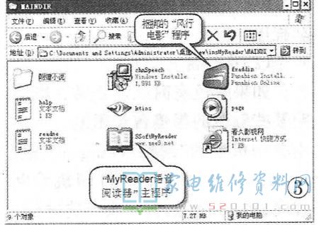

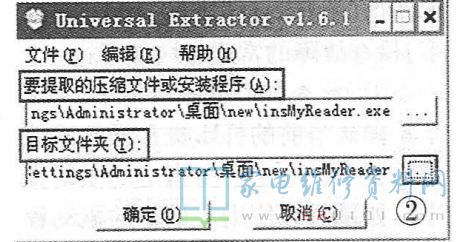

        先将UniExtract软件V2.0.0下载到电脑中解压至合适位置,双击运行之,界面见图2所示,首先将“要提取的压缩文件或安装程序”项定位到MyReader语音阅读器安装程序,然后在“目标文件夹”处选择剥离后保存的位置,最后点击“确定”按钮即可。稍等-一会后,UniExtract便会弹出几个运行窗口进行处理,处理窗口的多少及速度由原安装程序复杂度而定,等一切处理完成后我们就会得到一个与原安装程序同名的文件夹insMyReader,打开该文件夹就能看到原安装程序内所携带的流氓程序了,见图3所示,其中的SSoftMyReader就是主程序,双击就能运行MyReader语音阅读器了, 是不是十分方便?
