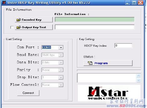

十一、关于HDMI-KEY的烧写流程 1. 分割编码产生key。(由生成线提供) 2.连接标准VGA延长线。 3.key数据的烧写。 a.首先运行“MsLoadKey2.exe”(运行以后如图一所示)
   图1
b. 单击Encoded Key,将已经分割编码生成的key载入:载入成功后将显示: HDCP Key Ready  !!   (如图二所示)
图2
然后再单击“ok”。 c.单击Connect按钮,按下改按钮以后将成如图三所示:
图3
注意:此时左下角按钮变成:Disconnect d. 最后按下Program按钮,在program按钮下方将会有一横杠从左向右填满 Status将显示:Writing Key……(如图四所示)
      图四(烧写过程中)
HDCP Key Index的起始地址为0,每操作一次成功后HDCP Key Index地址会自动 累加1。并且在地址的下面会有Pass显示(如图五)。
若操作不成功将显示“Fail”( 失败)。
4.烧写完一台机器以后,将连接电视机一端的端口拔下,再插入下一台机器, 直接点击Program即可。
