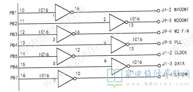

一台优美U-Bix1800Z型复印机,开机后无显示,扫描电机一直旋转,直至扫描架撞板。该故障可能出在主控管理控制系统或扫描电机控制电路。如图1所示,由原理可知:扫描电机的控制信号是由J9-3M2CONT和J9-4M2F/R输出;显示电路串行信号时钟CLOOK、串行数据DATA是由J1-2和J1-3输出,串行锁存信号由J1-4输出。检修时打开机盖,先用示波器检测J1-2端,发现无时钟信号输出,说明故障出在主控电路控制信号上。测微处理器IC1的PB5端,有时钟脉冲,说明微处理器输出正常。
       由此可知IC16中的一个倒相器(⑤、12脚)损坏。再检测IC16的③、14脚倒相器,用万用表测J9-4端的电压,发现为高电平,人为在IC16的③脚上施加高电平,14脚为高电平(正常应为低电平),说明IC16的③、14脚倒相器也已损坏。换新IC16或断开IC16的③、14脚,用单个倒相器跨接,机器即可正常工作。在更换IC16后发现IC16的温度过高,再经检测发现电机M4也由IC16的①、16脚驱动,而M4因润滑油干涸而运转不灵,使电源负载过大,致使IC16温度上升,将M4和M2清洁加油后重新安上,IC16工作温度正常,故障排除。
