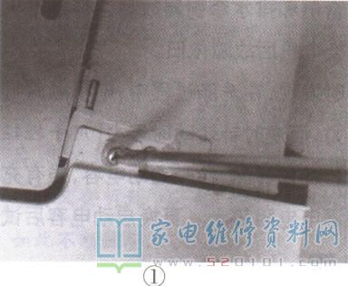

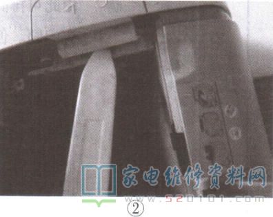

步骤1:拆下外盖先拧下侧盖与后挡板的固定螺钉,如图1所示,然后用塑料片或一字改锥轻轻撬开侧盖的上、下及前面的暗扣,取下侧盖,如图2所示。

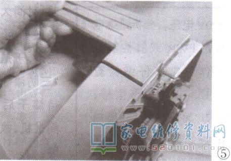

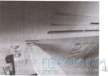

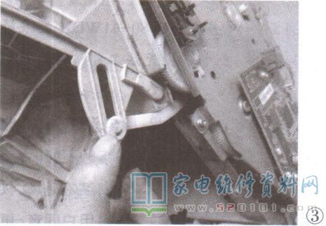

       取下两侧的外盖后,就可以看到主控板(右侧)和电源板(左侧)。在后面的拆装中,要做好这两块电路板的保护措施。接下来揭开上盖,先取下右边活动塑料片的卡钉,如图3所示,再用塑料片或一字改锥顶住上盖与后挡板的卡扣,如图4所示,这样就可向上提起上盖,如图5所示。

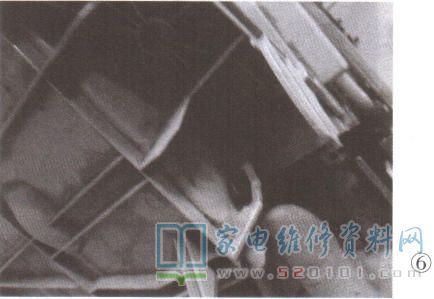

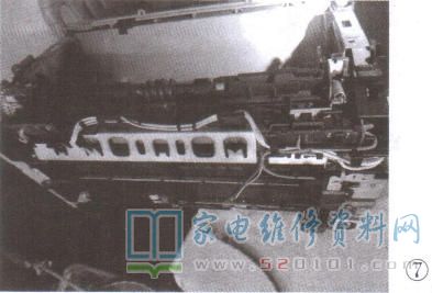

        在移动上盖前,建议先取出上盖两侧的塑料托钩,如图6所示,以防损坏。移走上盖后,拧下后挡板两侧的固定螺钉,拆下后挡板。步骤2:拆卸定影组件因定影组件外部有许多电线,如图7所示,并且在后面的拆卸中要分开这些电线,为了防止装机时连线或走线错误,建议在拆卸前拍照记录。

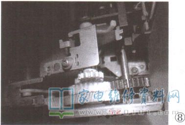

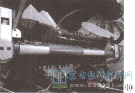

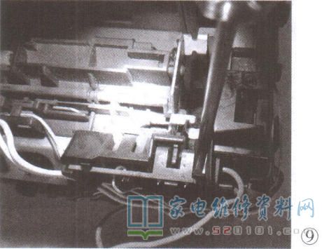

        固定定影组件的铁板右侧有两颗固定螺钉,如图8所示;其左侧有一颗螺钉,位于该板与电源板的间隙中,须注意观察,如图9所示。拧下上述三颗螺钉后,便可取下定影组件,这时能看到破损的定影膜,如图10所示。

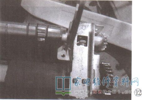

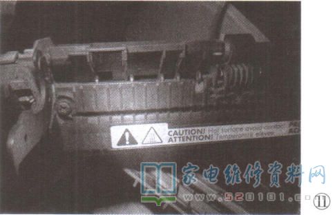

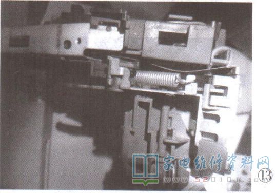

        为便于拆卸定影膜,可先拧下定影组件前方塑料板两侧的螺钉,如图11所示,移走塑料板,再用尖嘴钳取下定影组件两侧小铁片上的弹簧,如图12所示,取下小铁片。在拆下弹簧前,需记住弹簧另一端的固定点,如图13所示,以便后面装机恢复。

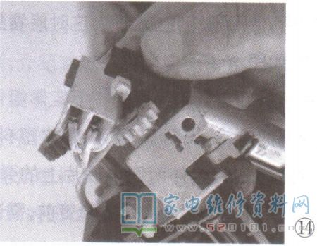

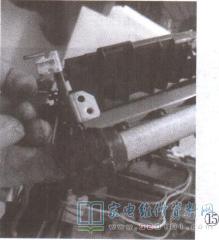

       接下来,从卡口中取出陶瓷加热器的端头,如图14、图15所示,拔下陶瓷加热器的电线插头,即.可取下陶瓷加热器和定影膜,如图16所示。

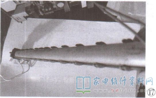

       轻轻取下陶瓷加热器左端的黑色夹扣,即可抽出定影膜,如图17所示。

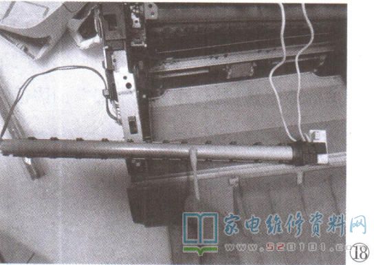

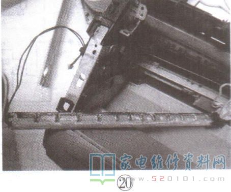

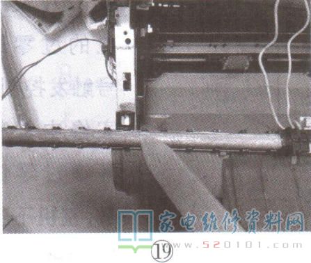

       在抽出定影膜的过程中,无需拆除陶瓷加热器的右端头的触点卡扣。接下来用纸中巾或棉签蘸酒精清洗陶瓷加热器和支架的表面,如图18所示,清除其表面的杂物,尤其是因定影膜破损而凝结的黑色块状污垢。清理干净后,用塑料片或小木片取些专用润滑脂(俗称硅油,购买定影膜时通常会赠送),均匀地涂抹在陶瓷加热器和支架的表面上,如图19所示。
      具体操作时,可先在陶瓷加热器和支架表面多处涂上润滑脂,然后来回反复多次涂抹,直到润滑脂均匀地分布在陶瓷加热器和支架的表面上如图所示。

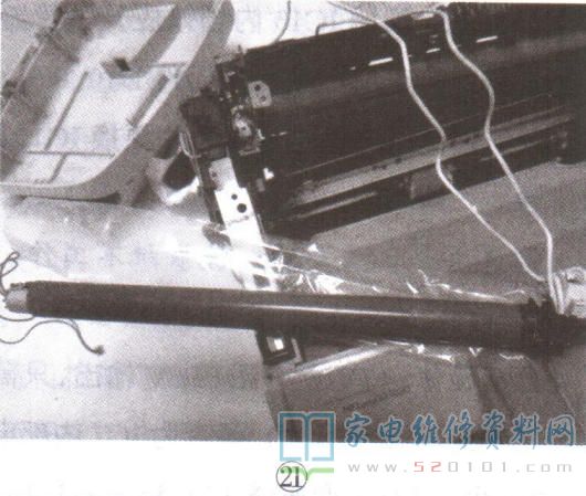

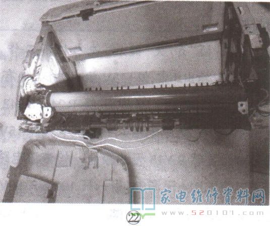

2.按照要求,在陶瓷加热器和支架表面上均匀涂抹的润滑脂的总量约为1g(A4幅面打印机)或者2g(A3幅面打印机)。接下来套上新定影膜,须保证新定影膜有接地环的一侧(端头有黑边)和下压辊的导电环(黑色橡胶导电齿轮)在同一侧,如图21所示。用手转动定影膜若干圈,在感觉定影膜转动顺畅后,就可把定影膜组件和下压辊组装在一-起,如图22所示。

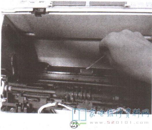

步骤4:装机复原在装机前,建议先清除机器内部的漏粉及杂物,并重点清洗搓纸轮的表面,如图23所示。

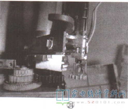

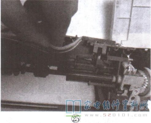

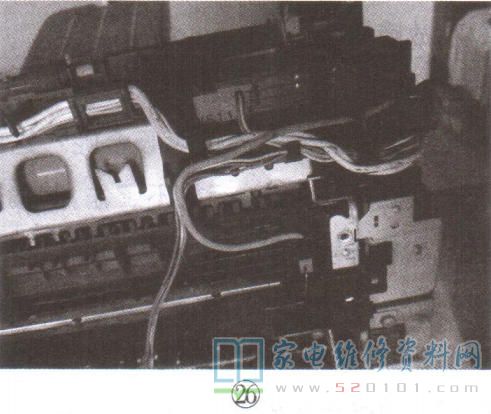

        因为使用时间长后,搓纸轮表面会有油污,易出现不进纸,或同时进多张纸的现象。接下来安装定影组件,插好陶瓷加热器的供电插头。须注意的是,在安装定影组件两侧的小铁片前,应先正确安装上盖两侧的塑料托钩,如图24所示,然后再盖上小铁片,固定好弹簧两端。固定好定影组件后,须按照之前拍照所记录的内容恢复电线的连接与走向,如图25所示。在靠近电源板-侧的线束中,较粗的红色线为接地线,一定要可靠接地,如图26所示。
       最后按照上述拆卸操作的相反步骤安装上盖与侧盖,安装无误后即可上电试机。
