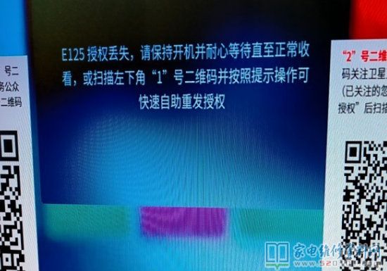

一、E125授权丢失问题的主要原因及解决方法
新一代直播卫星户户通设备在安装、使用过程中,有时会出现“E125授权丢失”问题,其主要原因是授权未收全或长时间未收看导致授权丢失。
针对以上问题,可采取以下解决办法:
方法一:请在显示E125提示的电视画面左下角扫描“1”号二维码,关注“国家广电总局卫星直播中心”微信公众号,点击“会员中心”菜单“重发授权”,选择“北斗用户”后扫描电视画面右下角“2”号二维码设备信息,进行自助重发授权。
方法二:保持机顶盒开机并耐心等待,直至接收到授权。
方法三:拨打客服热线电话4000166666,根据客服人员的引导完成重发授权。
友情提示:
请用户每两个月内至少加电开启机顶盒收看电视一次,收看时长不少于半个小时,即可主动避免E125现象的发生。
