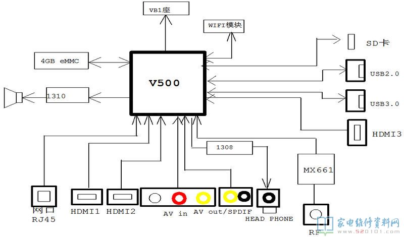

1. HI3751AV500核心处理模块
    以HI3751AV500为核心,外置8Gb DDR3,系统主程序存储在一颗4GB eMMC中,boot loader存储在EMMC中;核心系统还对整个电路的运行进行监控,接收和响应遥控、按键发出的信号,处理网络和USB传输数据,对一些有时序要求的信号进行控制等等,实现各种电视功能。
2.信号输入部分
     模拟、数字电视信号经硅高频头MX661处理后产生低中频信号进入主IC;
     网络信号,由于芯片内部集成PHY,网络信号直接以MDI/MDIX形式进入主IC。
     其他的信号,如CVBS、HDMI以及USB信号直接送入主芯片处理。
     视频信号再通过LVDS端口输出图像数据;音频信号,由于芯片驱动能力较差耳机需要先经过运放放大信号后过LC滤波滤去载波后直接驱动耳机,另一路则直接进入功放后输出到喇叭,VUDIO-OUT以及SPDIF信号直接输出

五、V500平台系统框图

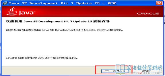

(1)双击工具:jdk-7u25-windows-i586.exe
(3)之后进入下图,如果需要更改安装路径,则点击“更改”;如果不需要更改安装路径,可直接点击下一步
(4)下一步之后,会自动进行安装,如下图
(5)如下图所示,安装jre,如果需要更改安装路径,则点击“更改”;如果不需要更改安装路径,可直接点击下一步。
6)如下图所示,选择“关闭程序并继续”。
(7)如下图所示,选择“确定”。
(8)稍等两分钟,如下图所示,提示“已成功安装”,点击关闭即可。
