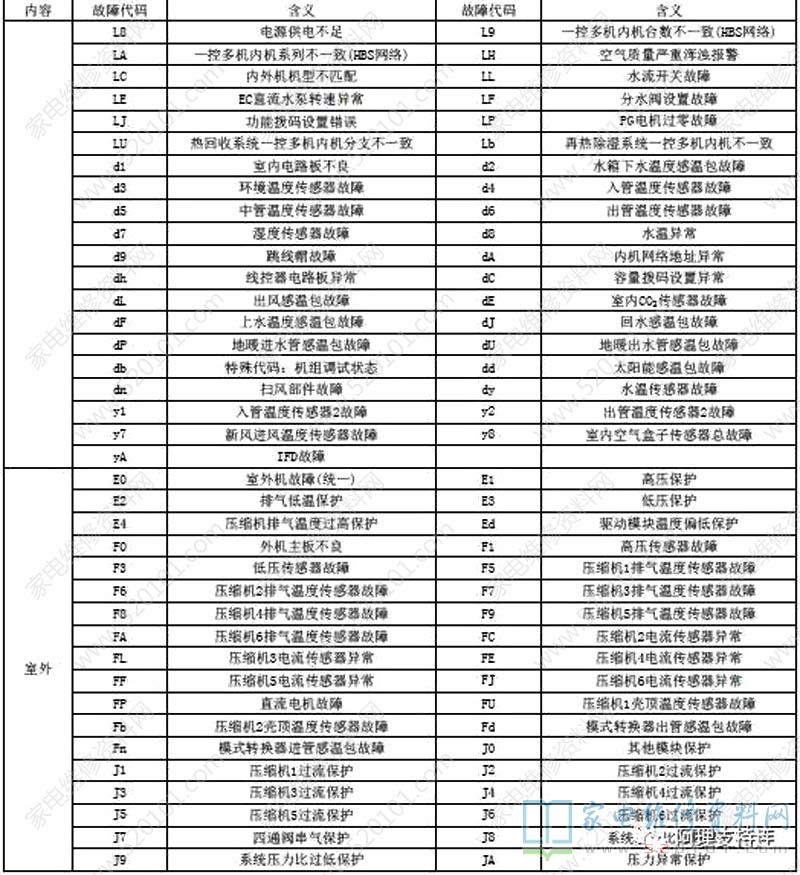

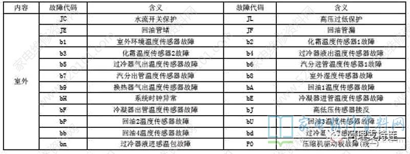

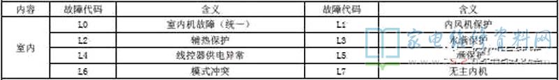

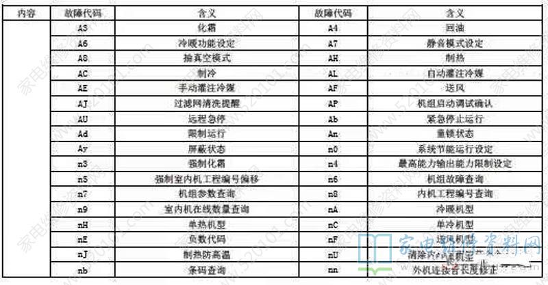

格力D系列变频大风管机故障代码
