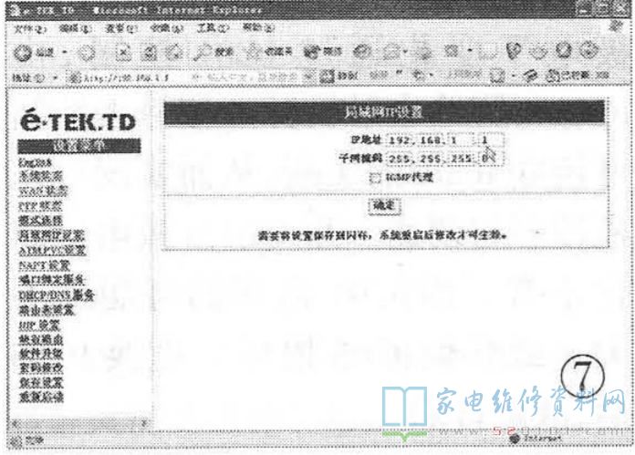

       3.选择“连接列表”中的“0”号虚电路,如图3所示,将其VPI设为“O”,VCI设为“35”(VPI的值大家可以在0~9反复实验直到起作用为止),再取消“启用桥接功能”并选择“PPPOE"选项,填入用户名和密码,“超时断开连接”为0,超时为300,启用“PPP”重新连接广域网,如图5所示,跟着点击“执行”,设置完毕;4.选择“NAPT设置”,如图6所示,启用NAPT并点击执行,选择“局域网IP设置”,如图7所示,IP地址为192.168.1.1 (大家在这里可以更改自己想要的IP,比如192.168.0.1,请牢记此IP),掩码为255 255.255.0,选择“保存设置”,点击“保存”,选择“重新启动”,点击“重新启动”,至此路由设置完成。

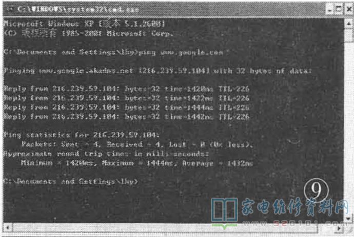

         Ping命令是解决TCP/IP问题最快速最常用的工具,而且它也是最有效的,使用它可以找出你的网络或Internet的问题出在哪里,怎么解决。Ping 会发送ICMP的回复信息到你所检测的目标,然后给出反馈信息。例如,如果你从服务器上接收邮件出现了问题,那么首先要做的就是查看服务器是否有响应,反应是否快捷。这时用到的就是Ping命令。命令格式:Ping IP地址或主机名参数在这里“目标”是主机名或者是IP地址,如图9所示。如果没有响应,那么你就会收到“Request timedout'的提示信息。

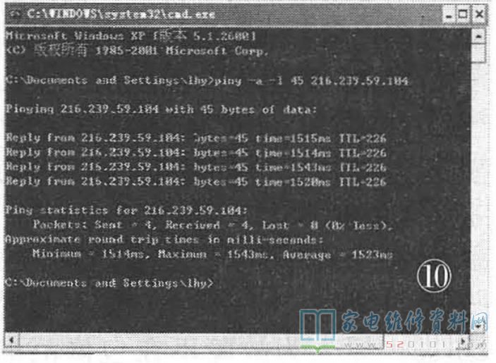

        你还可以使用带参数的Ping命令,如ping a l 45 216.239.59.104,这个命令改变了从主机发送的数据包的默认大小(由32变成了45),如图10所示,并且会显示该IP地址所对应的主机名。
        命令Ping有很多有效的参数可以解决各种类型的问题,你可以使用最基本的Ping来检测网络及Intermet的响应,是否有延迟,你也可以使用Ping命令及它的参数来达到其他目的,例如查到IP地址所对应的主机名及它的各种不足。

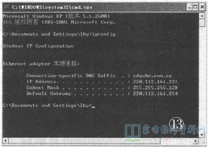

        Ipconfig命令是解决TCP/IP问题最有效的工具之一,它提供了关于你的适配器的所有信息,包括IP地址、默认网关、子网掩码、MAC地址DNS服务DHCP及其他相关的信息。在命令提示符后输入“ip-config”,如果要获得更多的信息,则需要使用"ipconfig/all"命令,如图13所示。
