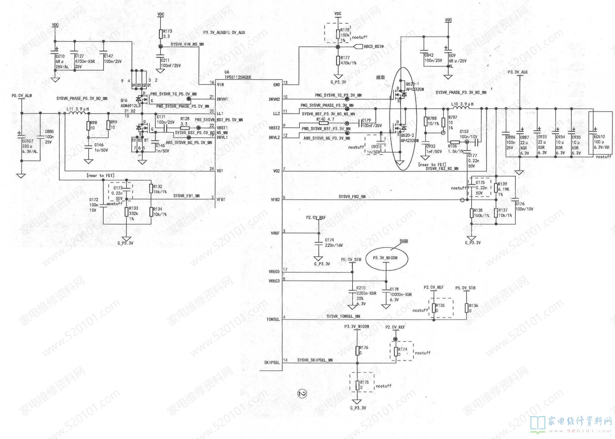

       经仔细检查,发现BIOS电池的电路板背面温度较刚开机时略有升高,拔掉3V小电池,发现电池是用双面胶粘在下面的一个24脚的U6芯片上(型号为TPS51125),发热严重,因主板本身就有散热功效所以传到电路板背面的温度升高较慢。焊下U6,将维修电源电压调到12V给单板通电,但马上就闻到一股焦煳味,电流窜到4A以上,MOS管Q520烧坏。

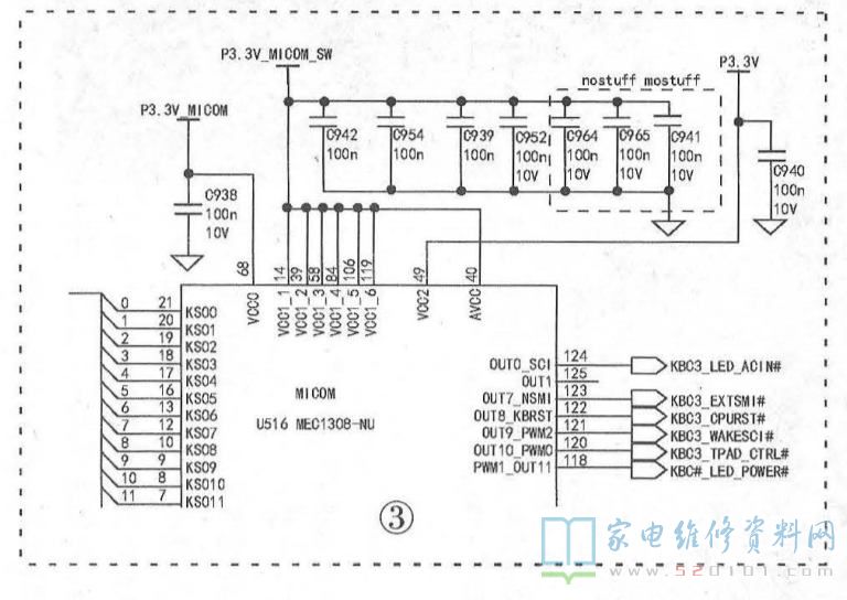

       从网上购得R467电子版电路图,对照图纸发现U6为系统供电,如图2所示,主要产生P3.3V_AUX电压、P5V_AUX电压以及P3.3V_MICOM电压。之前焊下U6后通电,就等同于VDC(19V)直接加在MOS管Q520和Q16上,从而导致Q520直接烧毁。焊下Q520,测量对地电阻,发现P3.3V_MICOM只有十几欧姆,明显偏低,看来后面电路还有短路情况。经仔细检测发现R467已击穿损坏,同时查阅资料得知R467附近的三只电容(见图1所示)有问题,从而引起的该机不通电故障,是该机的通病,拆换三只电容后故障依旧。找到一块以前换下的相同的料板(板号为BN41-01129A),拆下TPS51125和Q520 AP4232GM 换上,通电测量待机电流仍是0.17A,R467对地阻值仍偏低,看来不是通病。于是将其周围的3只电容重新焊上,再查找P3.3V_ MICOM信号的去向,因为按开机键毫无反应,应该EC电路故障的可能性最大,且EC电路接入的P3.3V_MICOM信号最多,如图3所示。因有料板,所以直接拆一个EC芯片换上,通电测试待机电流为0.019A,正常,于是再回装上CPU、内存等,接上液晶屏,开机,三星LOGO出现,故障排除。
