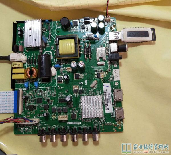

创维32E220E液晶电视U盘升级数据包
上传时间:2020-02-13
  • 文件大小:15MB文件类型:附件下载文件分类:创维彩电数据
  • 文件编号:2048176996下载次数:1908下载权限:免费
型号:创维32E220E 8R36
主板:8R36主板 HK-T.RT2634P91
屏:BOEI320WX1-01
升级方法:将下载好的skyworth_32E220E.zip解压后install.img放U盘(U盘必须要格式化成FAT32格式),把电视机电源关闭,U盘插入电视后,通电开机自动安装,升级过程中电视会花屏。
