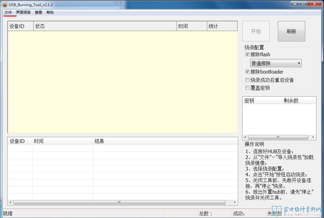

1、电脑端安装线刷工具USB_Burning_Tool,注意安装过程中会进行驱动预安装,不要跳过;安装完成后,运行工具;
2、导入固件包

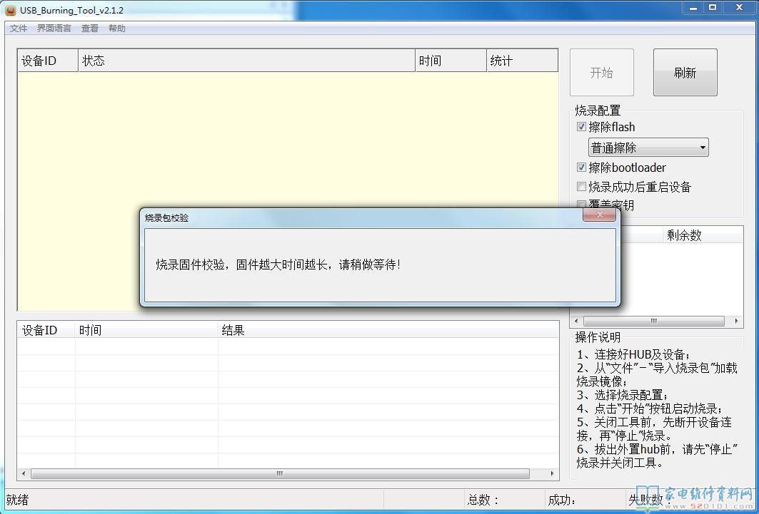

3、线刷工具校验烧录包中

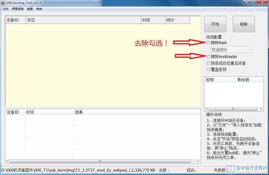

4、烧录包加载完毕,注意:一定要去掉两处勾选:擦除falsh和擦除bootloader;

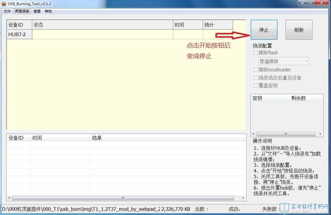

5、点击开始按钮进行刷机,

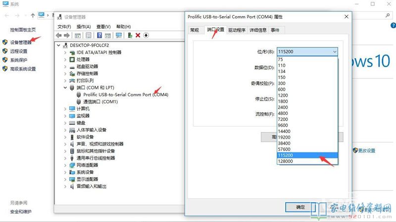

插入TTL线的USB接口到电脑之后,安装事先索取的驱动程序,右键我的电脑——属性——设备管理器——端口——COM"X"(X就是最后位数字)——属性——端口设置——改为“115200”——确定;

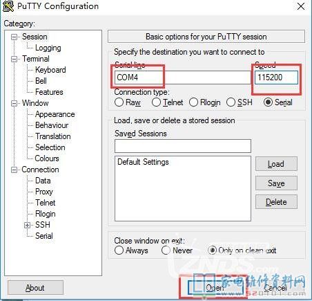

7、打开putty,选择“serial”,接着按图中的顺序设置即可,COM后面的数字按照自己电脑的数字输入,波特率固定为“115200”,接着选择“Open”;

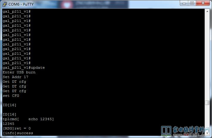

8、盒子通电,此时PUTTY开始跑马;

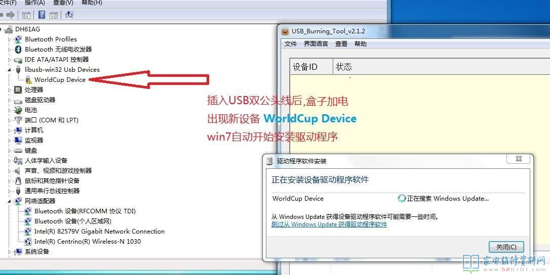

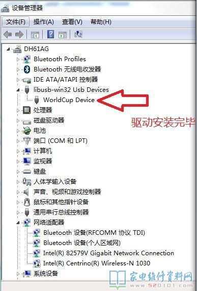

接着不断按回车键,进入 UBOOT,输入“update”,此时线刷工具自动识别,首次刷机会要求安装驱动,
电脑WIN7系统发现新硬件设备,并自动开始安装驱动程序
9、驱动安装完成
注意:如果在安装驱动的过程中盒子没有停止在烧录模式,而是继续正常启动了,请去掉盒子一切连线,无需再次安装驱动

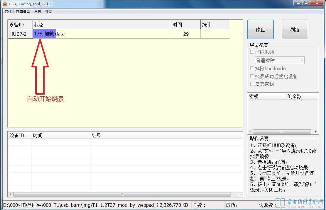

10、接着重复步骤9,重新在putty跑码后,不断回车,输入“update”进入线刷,设备驱动正常情况下,会自动开始烧录;

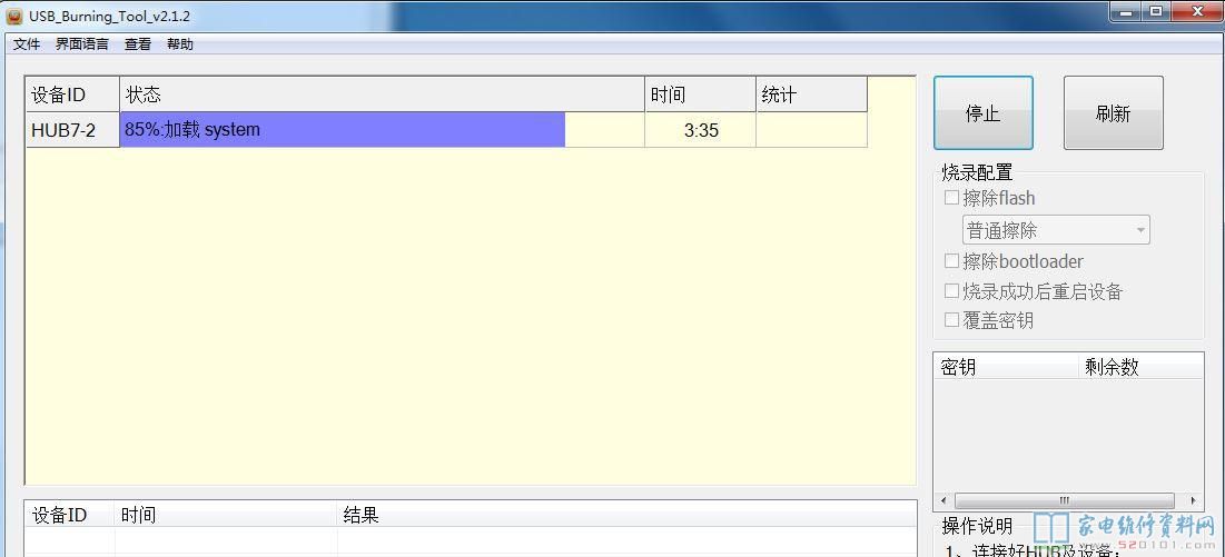

11、烧录过程中

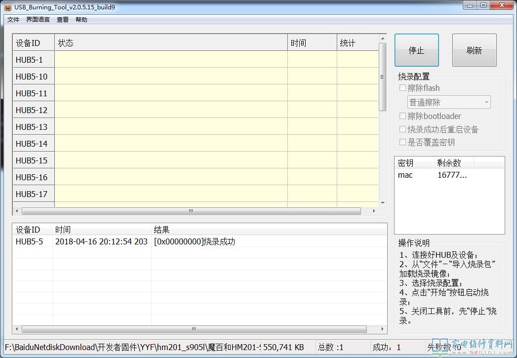

12、耐心等待100%完成后拔掉相关的数据线,刷机完成;
