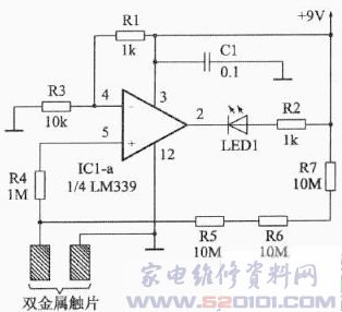

图1所示的电阻桥触摸开关采用了LM339,LM339是一种四电压比较器(内部有4个完全相同的电压比较器),该电路只应用了其中的一个,工作电压范围宽达2—32V。用手触摸靠得很近但不接触的双金属片时,LM339第2脚输出低电平信号,使发光二极管LED1导通发光。

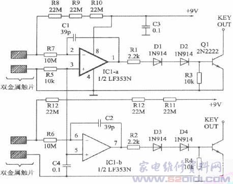

图2所示的电阻桥触摸开关和图1的不同之处,主要是采用了运算放大器LF353N,而不是电压比较器。LF353N是双运算放大器,该电路也只应用了其中的一个。触摸双金属片时,LF353N的第1脚输出低电平信号,使发光二极管LED1导通发光。
![](/files/otherimages/2014-4/e/2014042410454931265.jpg)
图3和图2不同之处就是触摸双金属片时,LF353N的第1脚输出高电平电压,使发光二极管LED1导通发光。
![](/files/otherimages/2014-4/e/2014042410464850552.jpg)
图4是专为业余无线电CW电报应用所设计的电键控制电路。
![](/files/otherimages/2014-4/e/2014042410481090450.jpg)

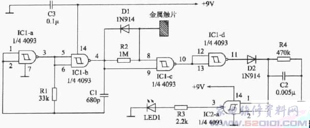

图5所示的电路只使用了一片触摸金属片,电路中采用了2只四二输入端(内部有四个完全相同的,具有两个输入端)施密特触发器4093(如CD4093、TC4093等等)。通常IC2-a的输出端第3脚处于低电平,发光二极管LED1不能发光,当触摸金属片时,该输出端即变为高电平,使LED1导通发光。图6与图5类似,使用的元件更少,直接输出电键控制电压。
![](/files/otherimages/2014-4/e/2014042410501469653.jpg)
![](/files/otherimages/2014-4/e/2014042410505384948.jpg)
