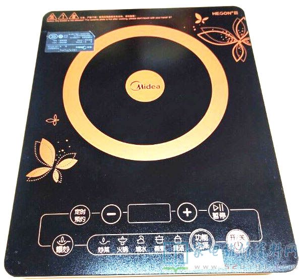

接修一台美的C21-RH2103电磁炉,故障表现为不通电。拆机检查,发现保险管(12.5A)已严重烧黑熔断,桥堆、IGBT管均已击穿。首先拆下发热线盘, 断电检测300V滤波电容C33(5pF)、谐振电容C34(0.3uF)及同步电路、浪涌保护电路和过压保护电路中的取样分压电阻R53( 820k )、R54( 820k )均正常。检测功率驱动电路中的Q5~Q7 (贴片元件S8050或S8550)、偏置电阻及IGBT管G极所接稳压管DW2( 18V)、放电电阻(10k )均正常。
      接下来更换保险、桥堆及IGBT管,并在AC220V输入端串接一只100W的灯泡,上电后测得300V、18V 5V电压都正常,并且在待机状态下IGBT管G极电压为正常值0V。那么故障原因是什么呢?考虑到谐振电容驱动三极管难以准确判断其性能优劣,于是一并换新。 接上线盘上电试机,“啪”的一声响,家中空气开关跳闸。经查,桥堆与IGBT管炸裂,稳压二极管DW2击穿。看来,故障的根源并没有找到,重新更换损坏元件,并拆下线盘,再测各组电压,发现18V为10V,且波动;5V电压变为6.8V,看来电源已出问题。先查18V电压偏低的原因,切断18V通往驱动电路和风扇插座的线路, 18V电压仍偏低,代换18V整流二极管和滤波电容,故障依旧。
      仔细观察电路板,发现一个位号为"J006"的02贴片电阻跨接在两条地线之间。测量此电阻,阻值竟达180k,J006是一条跨接线, 其阻值增大,造成了两处地线不相通。用焊锡短接J006后上电,18V电压变为稳定的19.2V,5V电压也恢复正常。放上锅具,加热正常,故障排除。
      分析认为J006的阻值变化不稳定。在第一次检修时,虽然J006的阻值有变化,但对18V、5V的空载电压影响不大;第二次检修时,因J006的阻值已经大幅增加,所以18V、5V的空载电压明显异常。
