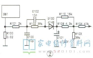

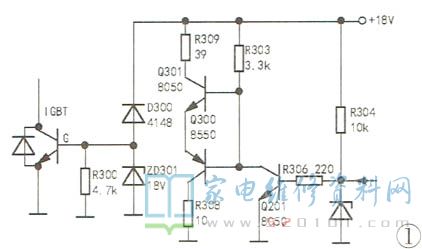

      该机IGBT驱动电路如图1所示,三极管Q300、Q301为IGBT驱动管。经查,Q201未安装,则IGBT不受MCU控制,上电后IGBT因G极一-直为高电位,IGBT因失控而击穿。装上Q201后试机,电磁炉虽然加热正常,且各项功能调节也正常,但整机电流保持在5A左右,调不上去,即使屏幕显示功率为2100W ,但实际功率只有1100W左右,看来PWM电路还有问题。该机功率调整电路如图2所示。经查,电阻R103未安装。装上R103后试机,加热正常,故障排除。
