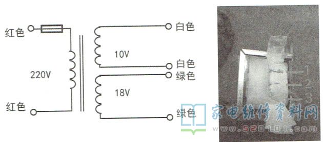

接修一台舒华SH-5155型跑步机不通电,拆机检查,控制板上元件无异常。顺着交流电源进线检查,发现连接一小型变压器,这说明主板低压供电由该变压器提供。该变压器次级有两组电压输出,一组为AC10V,另一组为AC18V。断开变压器次级输出负载,上电测得变压器次级绕组均无交流电压输出,由此判定该变压器损坏。
      根据经验,该类变压器的初级绕组一般会串接一只温度保险丝。小心翼翼地将初级端黄的绝缘胶带剥开,发现有3个端点,如图1所示。经检测,其①、②脚之间的温度保险丝开路。将①、②脚直接相连后试机,故障排除。后来又接修一台KUS跑步机,其内部结构与舒华SH-5155型跑步机一致。经查仍为变压器损坏,如法炮制,故障排除。
