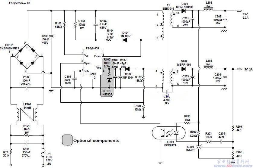

说明:FSQ0465和FSQ0765R内部结构基本一样,只是前者04为40W,后者07为70W,经电路对比,发现IC ⑤脚外接电阻不同,一个为12K,一个为18K。如急需用FSQ0765代FSQ0465,需把18K改为12K,否则电源会跳动,带不起负载。
FSQ0465典型电路应用
