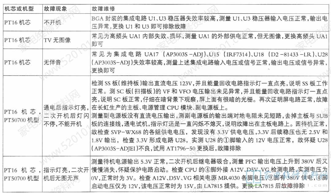

长虹PT16机芯等离子电视通病故障速查表
2023-11-18
作者:孙德印
500
本通病速查表适用于PT42900NHD、PT50700、PT50900FHD等型号的等离子电视。
