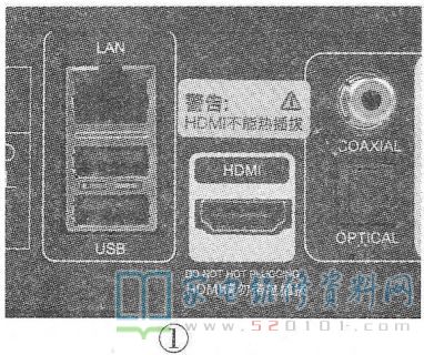

HDMI( HighDefinitionMultimedia Interface) 是高清晰度多媒体接口的简称。该接口采用数字化视频/音频接口技术,可同时传送音频和影像信号,最高数据传输速率为2.25GB/s,同时无需在信号传送前进行数/模或者模/数转换。HDMI接口体积非常小巧,如图1所示,其显示效果以及传输性能高于以往的vGA和DVI,这使得它的应用更加广泛,现已广泛地用于平板彩电、机顶盒DVD、电脑、游戏机等设备中。在近年来生产的液晶彩电中,HDMI接口已成为标配,并已作为观看高清图像的首选通道。

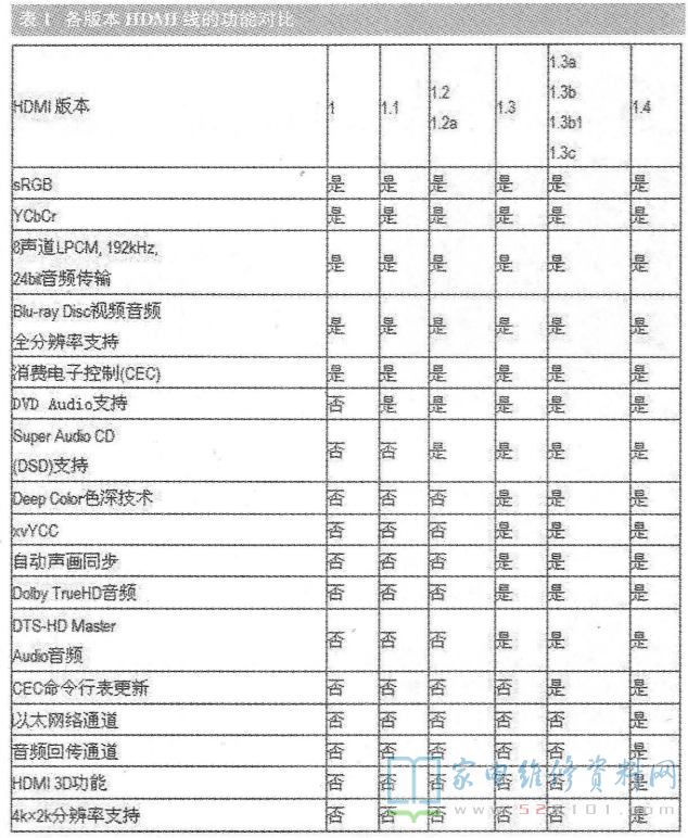

       从最初的VGA线发展到如今主流的HDMI线,HDMI经历了从无人问津到遍布所有主流显示设备的过程。HDMI线代表着高清影音技术的发展,也让更多的人看到了高清技术的发展。同样,HDMI线从最初单纯的影音信号转输,到如今支持1080P高清、支持3D播放、支持音频传输、支持网络连接等功能,HDMI线也进行了多次改进,从而形成多个版本,各种版本之间存在一定的功能差别,具体情况见表1。
       液晶彩电正快速朝着高清、3D、网络方向发展,并且其高清信号传输已越来越离不开HMDI线。从理论上讲,1.1版的HDMI接口及其连线就可以传输1080P信号,但由于受材质与制造工艺的影响,多数1.1版的HDMI接口及其连线不能传输1080P信号,只有1.2 版及其以上的HDMI接口及其连线才能传输1080P信号。目前,1.4版的HDMI线是功能最多的HDMI线,也是当前首选的HDMI线,因为该版本能充分展现HDMI技术的优势,与低版本的HDMI线相比,1.4版的HDMI线主要新增了以下三大功能:(1)新增以太网络通道,真正实现HDMI设备间的互联和资源共享,可组建以太网进行资源共享,传输速率远高于超六类网线;(2)高清1080P 3D功能,完全支持目前主流的1080P高清3D电视,双通道1080P的高清画面显示功能;(3)支持比1080P更高的分辨率,最高可支持2160P(4096x2160,即4K屏的分辨率)。1.1版HDMI接口也能够传送1080P信号。

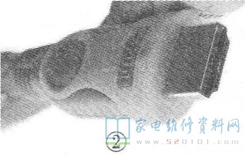

      提示:目前,市售的HDMI线有多个版本,且质量参差不齐,并且很多HDMI线并不标注版本号,只标注功能,那么选购时应查看其是否支持3D和网络功能。选购HDMI线时,线材质量是关键,先观察HDMI线两端的接头是否镀金。优质的HDMI线两端接头一般都是镀金的(价格要略高一些),如图2所示。需说明的是,并不是未镀金的HDMI线就不好,也有部分没有镀金的HDMI线的信号传输能力也很好。

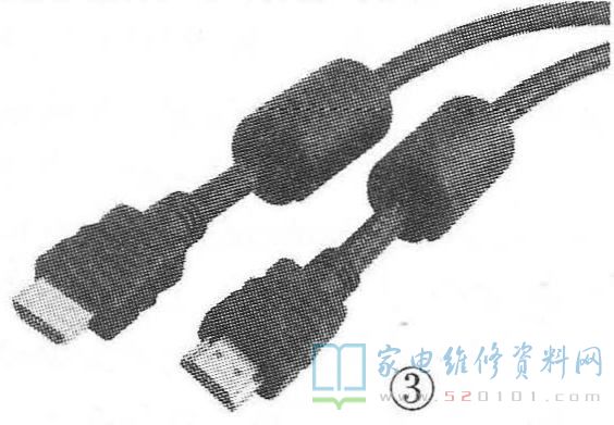

       接下来看线缆两端是否帶有抗干扰磁环,如图3所示。磁环对于HDMI线的作用就是阻止混入原始信号中的杂质信号输人或输出。通过连接在线缆内部的地线将杂质信号(高频电流)引到大地,这样就能达到净化传输信号的目的。

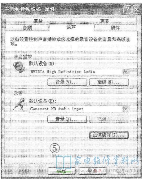

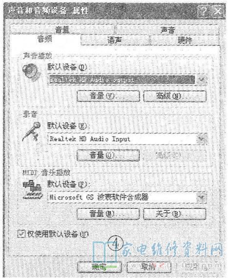

       一般的显卡驱动都集成了HDMI声音驱动芯片,安装显卡驱动后,Windows系统下的设备管理器中会有HDMI audio选项。选择“声音和音频设置属性”选项并打开,如图4所示,在音频选项界面中,选择HDMI声音输出为默认设备即可。如果电脑主机采用的是带音频输出功能的显卡,则需将声音播放中的默认设备选择为该显卡的音频设备名称,如“NVIDIAHigh Definition Audio"等,最后点击“应用”,通常情况下电视机就会有声音了。如果此时还是没有声音,可先进人电脑的BIOS设置,查看有无HDMI Audio(HDMI音频)选项,如有,其设置应为“Enable" (开启),最后进入语声选项卡,点击“测试硬件”即可,如图5所示。

       故障现象2:通过HDMI线与电脑的HDMI接口相连,开机后有图像无声音。分析检修:此故障较为普遍,常见原因如下:1.HDMI线的版本较低,或质量较差,可先换根1.4版的优质HDMI线试试;2.如果使用的是DVI转HDMI转接线,则需要另外用音频线来传输音频信号,因为DVI接口不具备传输音频信号的功能,所以从HDMI接口传输的音频信号就会自动丢失;3.显卡的音频驱动没有激活,进入电脑的BIOS设置,将"HDMIAudio'选项设为“Enable" ;4.HDMI音频设备驱动不正确或未成功设置,这时可先对显卡驱动进行更新,或者安装显卡官方驱动程序,再利用驱动安装软件更新板载声卡驱动程序,最后检查主板声卡与显卡音频有无冲突,如有,则禁用主板声卡,即将在桌面上打开小喇叭图标,进人音频选项,将扬声器环境设置成HDMI模式,选择输出模式为PCM;5.由于使用了没有内置音频模块的显卡,所以没有数字音频信号输出。这时可用导线将主板声卡的SPDIF输出端和显卡的SPDIF输人端连接起来。如果用的是ATI显卡,则只需在音频设置中,将默认设备指定为显卡型号的音频输出即可。

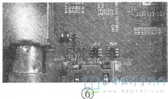

       例1、一台海信LED46K360X3D液晶彩电,HDMI无图像。分析检修:该机有两个HDMI接口,即HDMI1、HDMI2。从HDMI2接口输入信号,图像正常,这说明故障部位在HDMI1接口电路中。对比测量HDMI接口15脚~19脚外接压敏电阻,发现RV31、RV33、RV34开路,如图6所示,换新后故障排除。

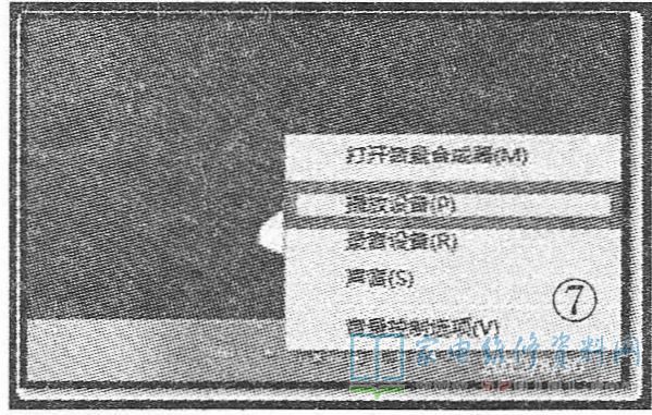

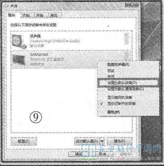

       例2:一台三星UA55ES6100-JXXZ液晶电视,通过HDMI线连接WIN7系统的电脑,图像没有声音。分析检修:通过HDMI线连接高清机顶盒试机,图像、声音均正常,这说明电视机无问题,故障原因应是电脑中的“播放设备”设置错误。

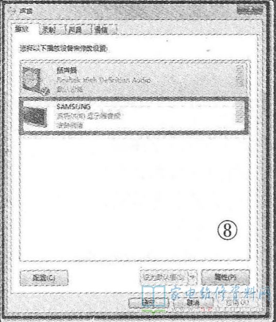

      用鼠标右键单击电脑界面右下角的喇叭图标,选择“播放设备”,如图7所示,单击鼠标左键。在连接HDMI线的状态下,窗口中应有两个选项,如图8所示,选择有“SAMSUNG"标志的选项,单击鼠标右键,并选择“设置为默认设备”即可,如图9所示。
       如果在上一步的窗口中只有“扬声器”选项,那就说明该电脑没有安装最新的显卡驱动,这时应先安装相应的驱动程序,然后再进行设置。

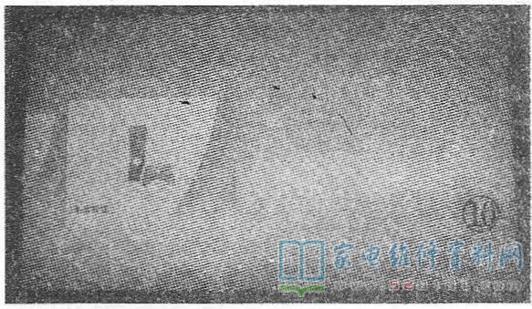

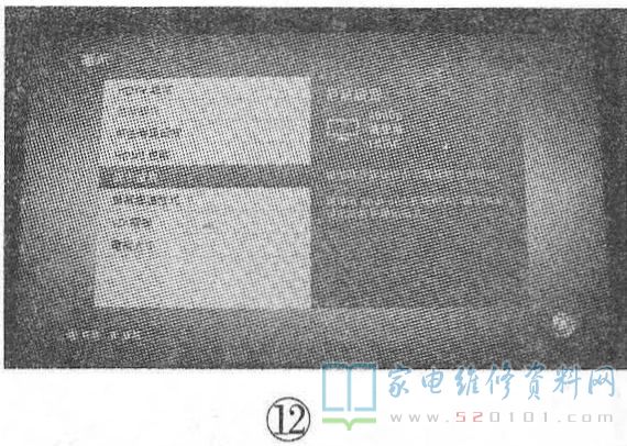

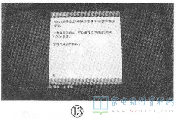

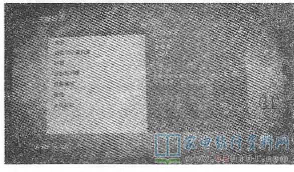

      例4:一台海信TLM47T08GP型液晶彩电,用HDMI线连接XBOX360型游戏机,只有图像没有声音。分析检修:该故障的原因是游戏机的视频选项设置错误,其正确的设置方法如下:先对游戏主机开机,将光标移到“系统设定”项中,如图10所示,进人主机设定选择“显示",如图11所示,选择“显示搜索”并进人,如图12所示,将“显示搜索”设为“停用”,在随后出现的对话框中选择“是”,如图13所示,最后再重新开机即可。
