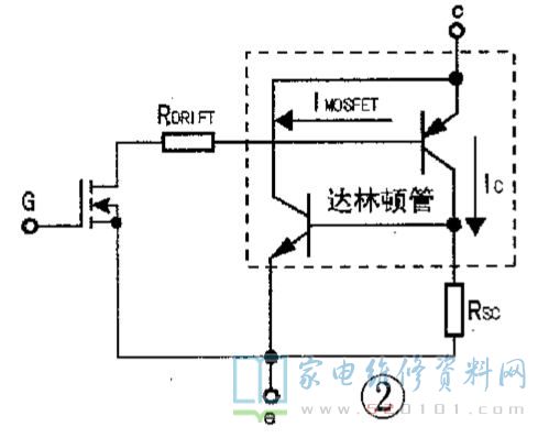

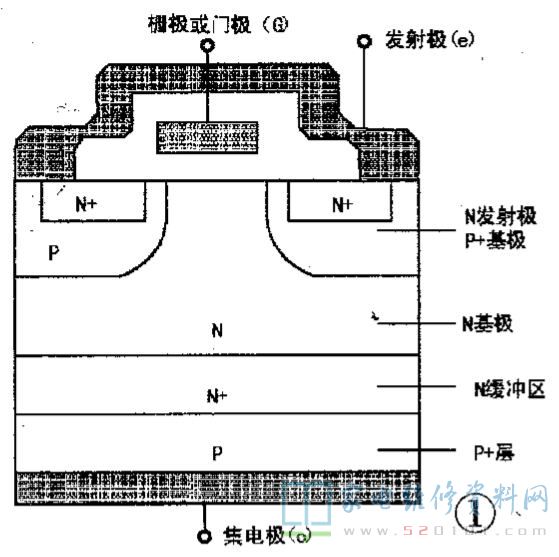

     IGBT本质是一只场效应晶体管,在结构上类似于MOSFET管,其不同点在于IGBT是在N沟道功率型MOSFET管的N+基极(漏极)上增加了一个P叶基极(IGBT 的集电极),形成PN结,如图1所示。从内部结构看,可以将IGBT等效为一只以N沟道MOSFET型管为输入极,以两只三极管组成的达林顿管为输出极的复合器件,如图2所示。按照引出线位置及电流方向,IGBT的三极命名分别为G(栅极或门极)c(集电极)、e(发射极)。
     IGBT是一种以达林顿管为主导件、MOSFET管为驱动件的一种电压型控制器件,它所需要的驱动电流跟驱动功率都非常小,其导通和关断是由G、E极之间的电压(常称栅极电压)来控制的。当给栅极加上一定的正电压时,MOSFET管内形成沟道,为PNP三极管提供基极电流通路,则PNP三极管导通,即IGBT导通。当给栅极上加负电压时,MOSFET管内的沟道消失, PNP三极管的基极电流通路被切断,则IGBT关断。

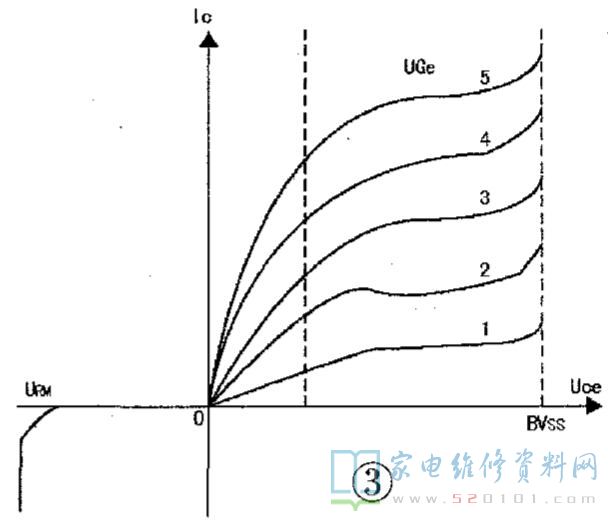

       IGBT的伏安特性是以栅射极电压UGe为参变量,集电极电流ic和集射极电压Uce之间的关系曲线,如图3所示,分为饱和区、放大区和击穿区三部分。
       在正向导通的大部分区域内,ic与Uce呈线性关系,此时IGBT工作于放大区内。在伏安特性明显弯曲部分,ic与Uce呈非线性关系,此时IGBT工作于饱和区。在实际电路中, IGBT多工作在饱和或关断状态。若IGBT工作于放大状态,则IGBT的损耗将会大幅上升。

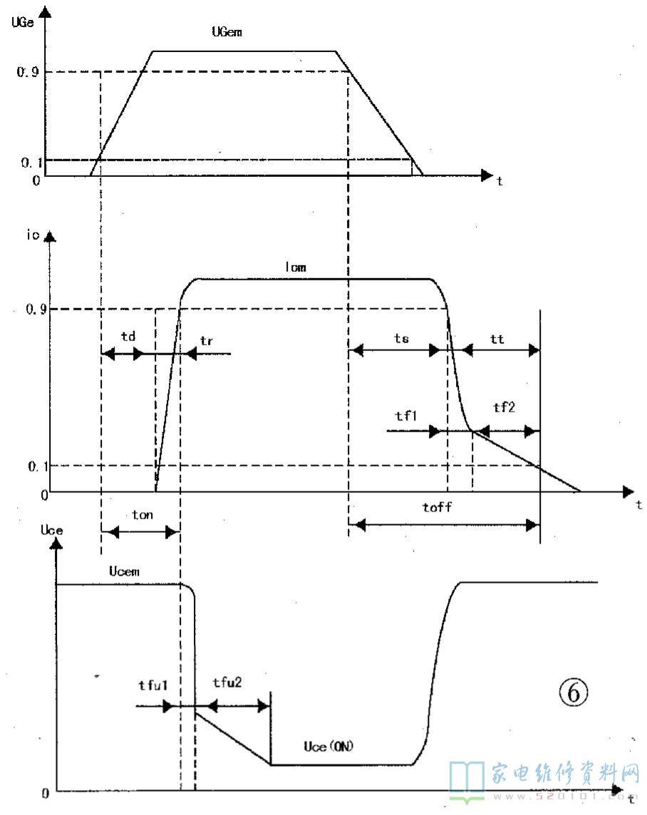

       IGBT的波形如图6所示。导通时,驱动电压UGe的前沿从幅值的10%升至其90%所用时间称为导通延时时间td,集电极电流ic从0上升到其幅值(Icm)的90%所用时间为tr,则导通时间ton=td +tr。同样,在截止时,UGe与ic均有一个下降过程,其对应的时间为ts和tf,则tof=ts+tf。
       另外在IGBT管饱和导通过程中,IGBT的集射极间的电压Uce的下降时间由tfu1和tfu2两部分组成,前者为MOSFET管单独工作的电压下降时间,后者为MOSFET管与三极管同时工作的电压下降时间,由于三极管由放大状态转人饱和状态需要一定时间,因此,tfu2段电压下降过程变缓。只有在tfu2段结束后,IGBT才完全进人饱和状态。提示:为了获得较好的开关特性,除应选用Cge、Cgc和Le较小的IGBT外,还要求其栅极驱动电路的内阻尽量小。

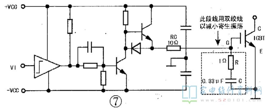

       在实际应用中,虽然栅极驱动电压没有超过栅极最大额定电压,但栅极连线的寄生电感和G 、c极间的寄生电容会产生振荡电压,易损坏氧化层。为减小这种现象的发生,通常采用双绞线来传送驱动信号,以碱小寄生振荡,同时在栅极连串联电阻RG,在G、e极间连接RC阻尼滤波器,以抑制振荡,如图7所示。
      值得一提的是,栅极串联电阻RG对IGBT的驱动有较大影响:若RG较小,G、e极之间的充放电时间常数较小,会使导通瞬间电流较大,从而损坏IGBT;若RG较大,虽有利于抑制寄生振荡,但会使脉冲波形的前后沿变缓,增加IGBT的开关时间和开关损耗。

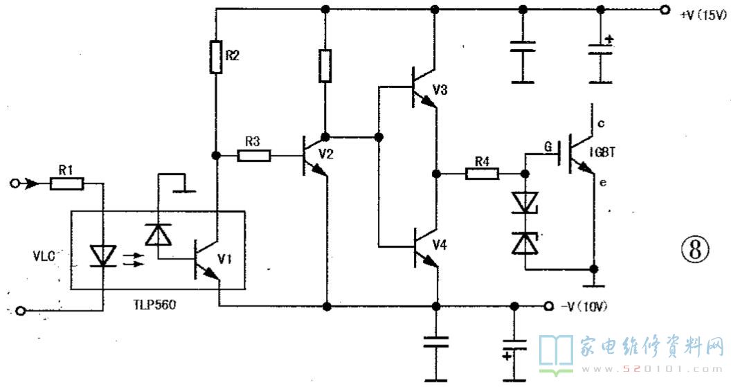

(1)推挽式
      该类驱动电路的输出级采用互补推挽输出方式,如图8所示。该方式能有效地降低驱动电路的输出阻抗,提高其驱动能力,从而达到加速IGBT的导通与关断的目的。

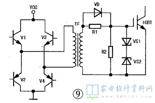

(2)脉冲变压器式
      该方式是利用变压器的工作原理,由次级感应电压直接驱动IGBT,如图9所示。由于变压器具有阻抗变换与隔离作用,所以这种驱动方式不仅简化了驱动电路,还解决了驱动电路的供电与IGBT不共地的连接问题。

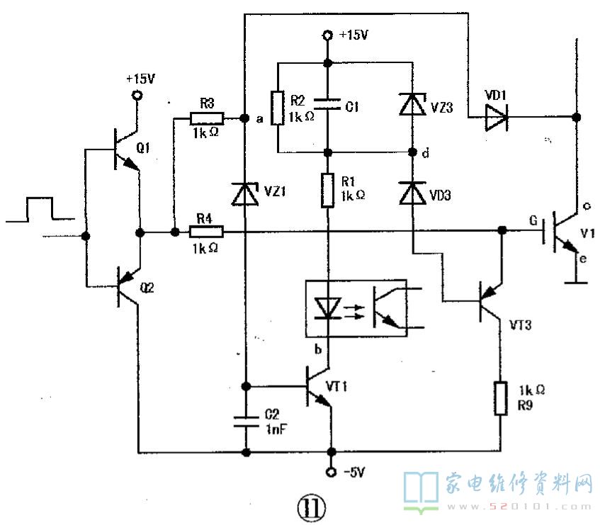

       图11是采用降栅压方式的过流保护电路。正常工作时,因故障检测二极管VD1的导通,将a点的电压钳位在稳压二极管VZ1的击穿电压以下,三极管VT1截止。当电路发生过流和短路故障时,IGBT的ce极间电压(Uce)上升,a点电压随之上升,升到一定值时,VZ1击穿,VT1导通,b点电压下降,电容C1通过电阻R1充电,当电容两端电压升到约1.4V时,三极管VT2导通,IGBT的G极电压随电容两端电压的_上升而下降。通过调节C1的容量,可控制电容的充电速度,进而控制UGe的下降速度。当电容两端电压上升到稳压二极管VZ2的击穿电压时,VZ2击穿,UGe被钳位在一固定值上,降栅压过程结束。同时,光耦导通,输出过流信号。
      如果在延时过程中,故障现象消失了,则a点电压降低,VT1恢复截止,C1通过R2放电,d点电压升高,VT2也恢复截止,UGe上升,电路恢复正常工作状态。
      值得一提的是,在IGBT导通时,由于电容C2有一定的延时时间,IGBT管的Uce从高电压降为导通压降,过流保护电路不动作。

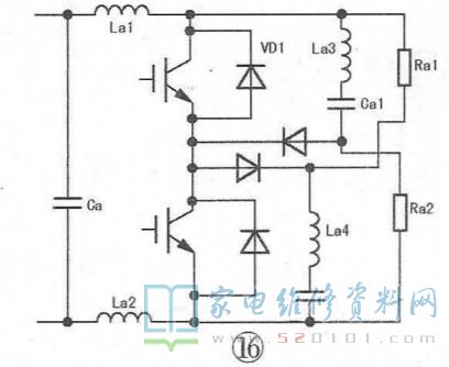

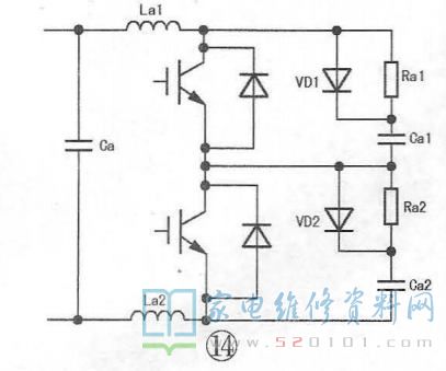

       吸收回路的作用是吸收电感释放的能量,其电路形式主要分为充放电型和放电阻止型两类。充放电型又分有RC吸收与RCD吸收两种,分别如图13、14所示。RC吸收电路因电容C的充电电流在电阻R上产生压降,还会造成过冲电压。
    RCD电路因用二极管旁路了电阻上的充电电流,从而消除了过冲电压。
        电容Ca1、Ca2应选用高频低感圈绕聚乙烯或聚丙烯电容,也可选用陶瓷电容,容量为2nF左右。虽容量选大一些,有利于浪涌尖峰电压的抑制,但过大会受到放电时间的限制。电阻Ra1、Ra2应选用氧化膜无感电阻,其阻值的确定要满足放电时间明.显小于主电路开关周期的要求,可按R≤T/6C计算,T为主电路的开关周期。二极管VD1、VD2应选用正向过渡电压低、逆向恢复时间短的二极管。

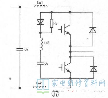

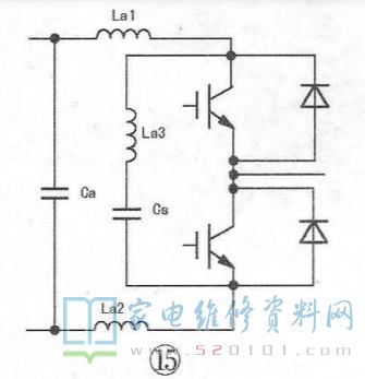

       常见的放电阻止型吸收电路如图15~17所示,电容Cs的放电电压为电源电压。在每次IGBT关断时,CS将上次关断电压的过冲部分能量回馈到电源,减小了吸收电路的功耗,但这类电路的电压吸收能力不如.上述RCD充放电型。

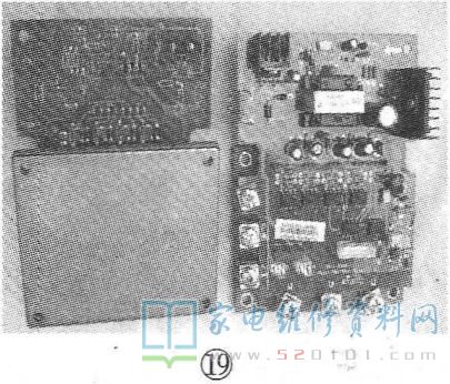

       IPM将IGBT、驱动电路以及保护电路集中在一一个模块中,其输出电流与耐压由IGBT决定。目前,IPM的输出电流可达600A,耐压可达1200V,能够控制数千瓦的电机。IPM的出现,加快了变频家电市场的发展,变频空调、变频冰箱、变频洗衣机等产品正快速进人千家万户。以变频空调为例,近几年的变频空调全采用了IPM方式,并且主要采用日本三菱IPM方案和三洋IPM方案,其外形如图19所示。
       变频压缩机运转的频率由IPM输出的交流电压控制,IPM输出的电压越高,压缩机运转频率及输出功率就越大;反之,压缩机运转频率及输出功率就越低。
      提示:IPM一般有P (或+).N(或-)、U、V、W五个连接端点,连线时一定要一一对应,若将某端点的连线接错,上电开机便会导致IPM损坏。“P”或“+”端连接直流电正极,“N”或“一”端连接直流电负极,“U"、“V"、"W”端为压缩机的连接线,需对照外机接线图进行连接。另外,板上还有两个插座,插针数较多的通常是模块的控制信号连线插座,另一个则是模块驱动电源连接插座。

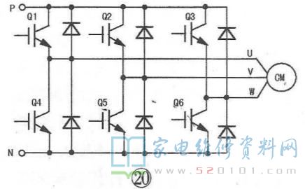

        变频空调的IPM的后级电路主要由6只大功率IGBT组成,如图20所示。Q1~Q3为上臂,Q4~Q6为下臂,在驱动电路的作用下,每一个时刻,上臂中的一只IGBT与下臂中的一只IGBT同时导通(Q1、Q4,Q2、Q5,Q3、Q6不能同时导通),这6只IGBT按照表1的顺序循环通断,从而将输人模块的直流电压(一般为260V~310V )转变为驱动变频压缩机(CM)的三相交流电压(电压值一般低于AC220V)。
      当出现过流、过热欠压等现象时,IPM内部保护电路启动,驱动电路停止输出脉冲,会拉低IGBT的栅极电压,使之可靠地关断,并将故障信号送给主板CPU,让CPU启动保护程序,并作出声光报警提示。
