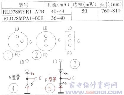

激光管常用于影碟机、医疗仪器、激光打印机、条码器等设备。因用途不同,对激光管的要求也不同。用于影碟机上的普通型激光管,引脚排列如图1、2、3所示,内部通常有两种结构如图4、5所示,后者较少采用。
    1.激光管管脚功能的区分
    当用万用表R×1挡测激光管的两个引脚(于侧面观察)而有红色光发出时,则黑表笔所接为LD端,红表笔所接为公共端(公共端一般接地,并与管子的金属外壳相连),余下的一个引脚为PD端。

    3.几种碟机激光管的部分参数
    (1)CD、VCD机用激光管    采用波长为780nm的红色光读取光碟信息。附表是两个常用激光管参数。
