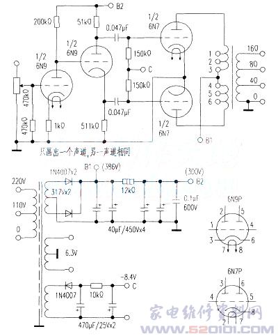

用6N9P和6N7P制作了一台立体声小功放,效果很满意。这两种管不受发烧友青睐,价格便宜,容易找到。
  6N7P是一种B类专用管,常用于热工仪表,若用于单端甲类放大,将两个三极管并联,功率也不到1W。本机用6N9P的一半作前级放大,另一半用来倒相,6N7P的两个三极管用来推挽放大,工作在AB,类,电压较高,电流较小。功率虽小了点,但噪声很低,音质甜美,特别适合在卧室做MP3和调频广播的扩音。
  电路见图.元件都是普通元件,采取搭棚焊接。输出变压器采用旧10W线间变压器.按图接成推挽使用。
  栅负压采用固定栅负压方式,利用灯丝绕组半波整流取得。由于只用电压而没有栅流,所以得到的8.4V左右十分稳定,阴极直接接地,省去了比较难找的阴极电阻。
  高压滤波采用老式铝电解电容,耐压450V,前后各用80μF,电源波纹已很小,听不到一点噪音,工作很可靠。电源变压器是一台次级有2×317V绕组的旧变压器。
  级间耦合电容用0.047μF即可,因为喇叭较小,低频不必过于苛求。
  音箱是自制的一对4英寸小音箱,喇叭是从旧电视机上拆下的全频喇叭。该机体积小巧,电路简单,声音美妙,有兴趣的话不防一试。
