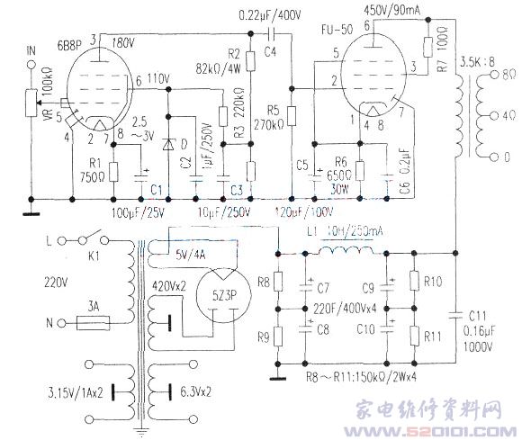

附图是一款两级放大的胆功放。前级采用五极管,目的是获取较大的增益来推动功率放大级,可以使整机放大级数减少。前级放大管选用688P,该管是专为电子管收音机设计的检波、低频电压放大音频专用管,性能优良,尤其将其工作电压提高到400V以上时,动态凌厉,空气感强,与名管6J7、6J8P等的性能一样优秀。
  当信号经VR调控后进八V1的栅极,Rl是V1的阴级电阻,调整R1可以改变V1阴极电压。6B8P的屏极负载电阻R2取值较小,其原因为五极管的内阻高,当负载电阻过大时,对高频衰减大,应控制在80kΩ以下,高频响应可延升至30kHz。并且屏压提高,失真会减小,动态响应也更好。R3向688P提供适量的帘栅电压,帘栅极设稳压二极管D,有两个用途,一是稳定帘栅电压,五极管帘栅极的电压稳定性很重要,与音质有很大的关系,因为在电压放大器中,五极管的帘栅极电压波动比屏极电压波动所产生的失真更大。二是本机B+480V,而688P的帘栅电压最高也就140V,并且是旁热式的加热方式,阴极加热时间要比523P慢,若只用电阻R3、R4从B+降压获取帘栅压,开机后的十余秒时间,整机系空载,使帘栅压变得与B+同电位,这样将对688P造成伤害。
  C4是耦合电容,它对整机的音质音色影响最大,有条件可选用美国SPRAGUE-VQ、WEST-CAP、德国ERO、法国SOLEN、丹麦JENSEN或国产早期军用油浸电容器。
  功率放大级采用胆机爱好者称之为“超凡脱俗”的FU-50中功率五极放大管,将它接成三极管,作为单端甲类放大时,声音明亮、通透、保真度高、频响宽,该管具有两大特点,一是体积小功率大,屏耗达40W,二是有着与众不同的音乐韵昧。接成三极管时的特性曲线与名管3008接近,因此胆机爱好者又称FU-50为小300B。
  R5是FU-50栅极电阻,它与阴极电阻R6组成自给偏压回路。笔者是这样考虑的:一是自偏压比固定偏压音色流畅;二是简化电路降低成本及增加安全和可靠性。R7的作用是将V2帘栅极和屏极相连接,是一种在胆管内的极间负反馈,这样有利于胆管的工作稳定,有利于延长胆管工作寿命,还有防止而产生自激作用。这种将五极管连接成三极管,是最常用也是最佳选择,缺点是功率偏小。在制作过程中将V2的屏耗控制在85%最好。本机是无负反馈功放机,因为将FU-50并接成三极管后,屏极特性好,输出阻抗低,无须借助负反馈来改善音质。

  1、电源是本机性能与靓声的保证,必须施以重料,才能给电路提供充沛和清洁的动力。本机电源变压器功率250W以上,整流管用523P或2748,滤波电容器对本机音质有影响,若有条件可选油浸电容,滤波扼流圈应大于10H 250mA。
  2、C1、C5与C3要选择优质的油浸电容器,对音质有很大的影响,所以应认真选择与挑选。本机所用电容器不论是拆机品还是新品,都不允许有漏电现象。
  3、R2是Vl的负载电阻,功率应大于Vl的功率,所以应用3只2W 240kΩ的并联,这样散热好。否则R2发热而导致阻值变大,破坏电路参数造成失真,这一点往往被忽视,其他电阻除标注外都选用2W。
  4、输出变压器是本机关键元件,可选用阻抗3.5K:8Ω/30W,频晌宽、口碑和信誉好的产品。有能力者可自行绕制,铁心可以大一些,最好30W以上。
  5、底盘的制作可以根据现有的元件器材的大小自行设计。
  6、不要过份追求机子内部的美观与整齐,各零部件就近连接,应围绕在胆管座上的焊脚焊接,走直线,坚持星形一点接地。
