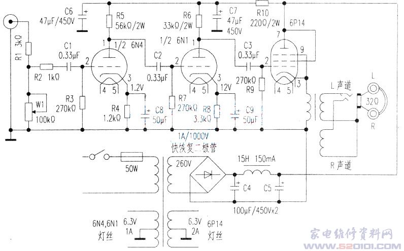

本机的特点一是采用阴极输出器,对输出变压器的要求不高,二是采用低阻抗变压器后,可以大大减小推动级电压的负担。本机使用阻抗比为lkΩ:32Ω的输出变压器,绕制简单,发烧友容易制作成功。
  对输出变压器的要求是,初级直流电阻必须保证在270Ω~320Ω之间,否则6P14无法建立正常的工作点。输出变压器绕制好后,初级直流电阻值如果偏小,应串联电阻达到要求,并在该电阻两端并联大容量电容为交流信号提供通路,否则会影响输出功率。
  输出变压器采用拆机进口铁心,舌宽21mm,叠厚32mm。这对铁心本来打算做6P14小单端5W输出变压器,用在这里的目的,主要是提高初级电感量和品质。初级用φ0.14mm高强度漆包线乱绕1600匝,次级用φ0.21mm漆包线密绕125匝(32φ),初、次级之间处理好绝缘。硅钢片顺插,El片之间垫0.lmm厚牛皮纸作空气隙,实测初级空载电感量3.5H,浸漆烘干使用。
  绕制输出变压器,特别要注意漆包线的品质,有些漆包线厂家低价销售,虽然价格低一些,但线材中含杂质较多,刮去漆皮后,里面的铜质呈青铜色,实际是黄铜,有的还发黑,里面含有大量的铅,用手指弯曲感觉质地较硬。质量好、纯度高的漆包线较柔软,铜质是紫色(紫铜)。现在市面上还有一种“铜包铝”漆包线,冒充铜漆包线,购买时要注意。购买时可以带一只高倍放大镜,用平口钳剪下一小段,仔细观察漆包线的横断面进行判别,谨防上当。二手市场上有时可以碰见上个世纪生产的漆包线,质量较好,纯度高,以四川西南电工厂早期生产的最为有名。发烧友碰见一定不要犹豫,下手要快,好东西越来越少了。
  本机调试较简单,测量6P14的阴极电压,除以输出变压器初级的直流电阻值,得出屏极电流(阴极电流),在40mA左右,声音最好。
  6P14应该配对,如果产生自激振荡,可在6P14栅极串接一只560Ω~2kΩ左右的阻尼电阻即可消除自激。
  这台6P14耳放虽然输出变压器绕制简单,但彗质令人满意,适合发烧初哥制作,有兴趣者不妨一试。
